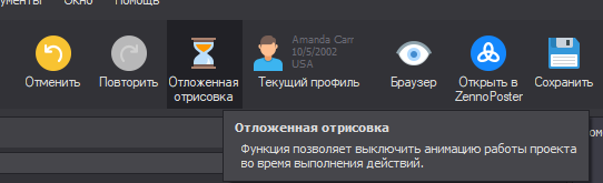

А попробуйте включить и прогнать в отладчике еще с десяток раз. В постере шаблон работает быстрее
Реакции: Boom Zoom
Да, в таком режиме и в отладчике проблема начала воспроизводиться. Только что это дает? Что исправить? Паузы увеличить?
