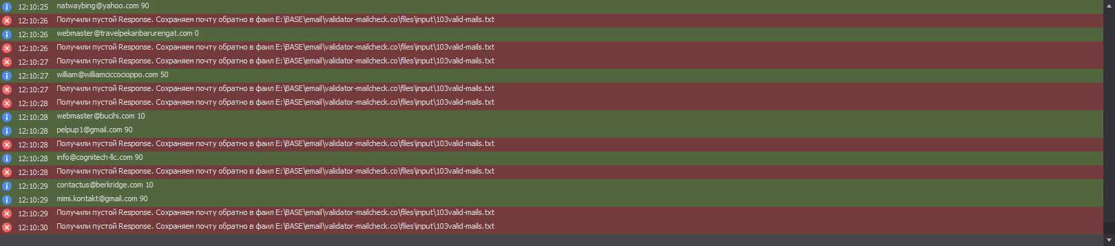

Что он и живые почты считает мертвыми
    127,1 KB · Просмотры: 238

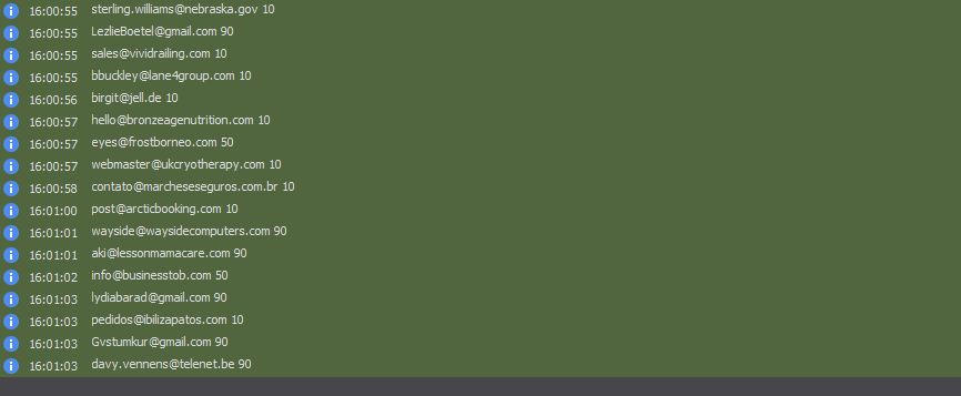

что то не так
запустил на какое то время. открываю фаил с невалидом вставляю на этом же сайте через веб - результат почта валидная

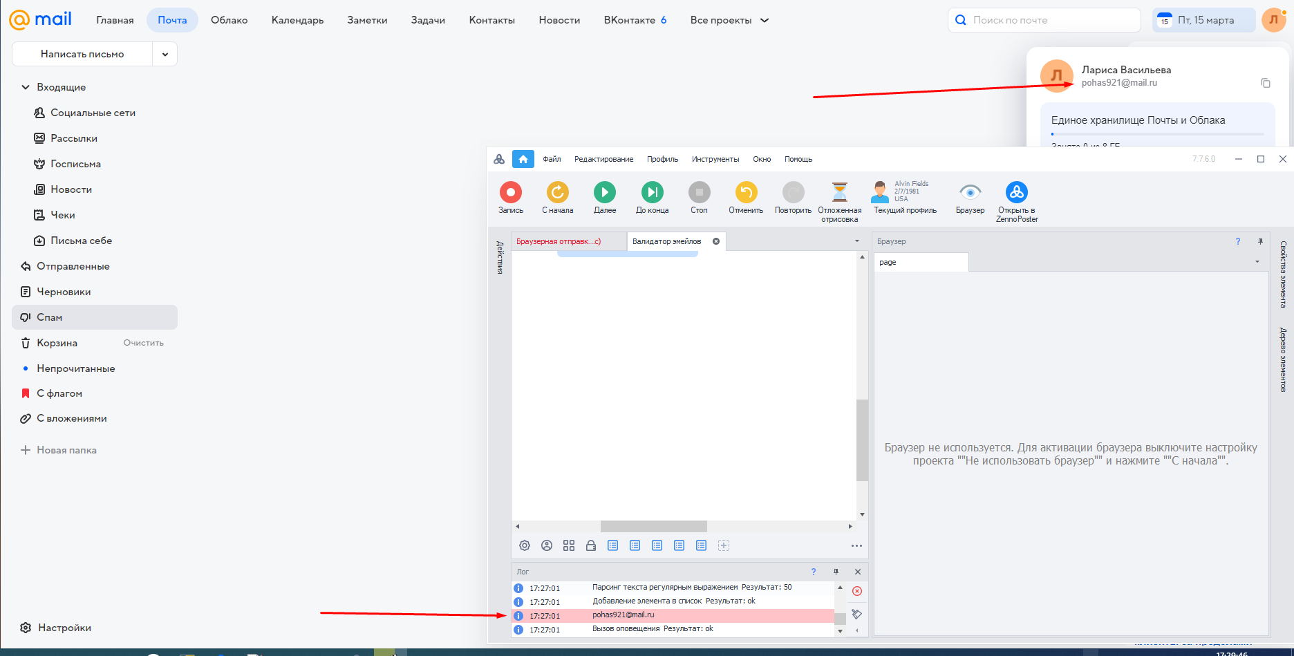

исключено, проски свои. переписал с нуля на свой лад, чекает потихоньку. в процессе создания не раз посещала мысль что сервис будто какие то левые данные выдаёт.
120164
дело может быть вот в чем - при использовании бесплатной валидации там лимит на проверку с одного IP
если прокси не достаточно много по отношению к размеру базы эмейлов, то валидация в итоге может упереться в лимит этот (тогда по всем эмейлам пишет, что они невалид)
оптимальный вариант - использовать мобильные прокси с регулярной сменой IP, например, каждые 2 минуты
или использовать платную проверку (там выдается ключ апи)
их достаточно много(на порядок больше чем потоков) и у них у всех динамический ip который меняется каждые 5 минут
там не пишет что у них невалид, а просто бекэнд отваливается ихний
