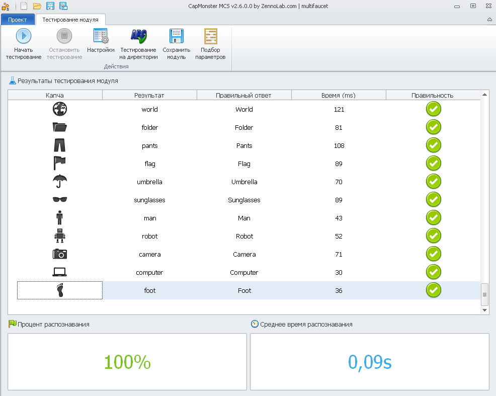

olegL
12.03.2018
Интересно, сколько может стоить такой модуль для капмонстра? Предлагайте цену.
Столкнулся с проблемой разгадывания visualcapcha (сразу оговорюсь, что я в программировании не силен и поэтому для меня написать модуль на C# это что то из области фантастики) поэтому интересует какое то готовое решение (модуля для капмонстра или шаблона для зенопостера). Поэтому народ подскажите есть ли таковое в свободном доступе, ну или на крайний случай по чем его можно купить?

olegL
12.03.2018
Ну если у вас есть программа зенопостер, то у вас по идее должен быть статус клиент. Тогда вас туда и пустит.
Зенопостер+Капмонстр есть, но статуса нет, не заслужил наверное :-). Может надо было на форуме как то по особому регистрироваться даже и не знаю

olegL
12.03.2018
Огромное спасибо за шаблоны. Я если честно по большей части в них ничего не понял :-) Как писал ранее "програмерской грамоте не обучен" поэтому "предмет идет с большим скрипом", но работоспособность подтверждаю. Все работает на "Ура", как говорится.
Но не сочтите за наглость, а можете немного прояснить, как шаблон под разгадывание Визуалкапчи превратить в универсальный (на текущий момент он то реализован под конкретный проект-шаблон и запустив его в другом шаблоне капча не разгадывается. Если конечно Вам не сложно.
