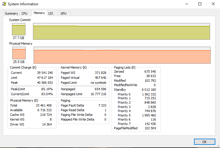

откуда ты знаешь что нет ? я вот тоже думал что нет, но смотря на какю циферку смотреть. Своп вообще включен ? ты в курсе что даже при свободной памяти винда может свопить таблицы файлов. rmap ставил ? проверял размер таблиц файлов ? Поэтому и говорю, сначала скрин в студии с вкладки память. С обоих под нагрузкой.
скрин тоже сделай

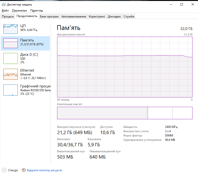

даже по этому скрину видно что он уперается в память, но я имел ввиду не из этой проги скрин, а из стандартного виндового, там очевиднее видно. Все смотрят на данные типо доступно. Но на самом деле надо смотреть на выделенно, потому как если выделенно примерно столько же сколько физической памяти, то заблоговременно, начинается выгрузка системных кешей на диск, и начинает все тупить. Сделай еще скрин из стандартного диспетчера задач.
Реакции: Antonio Banderas

да вроде тютелька в тютельку, но на гране, а на второй тоже самое ?
У тебя там кстати с памятью какие то проблемки есть, зарезервированно аппаратно многовато.

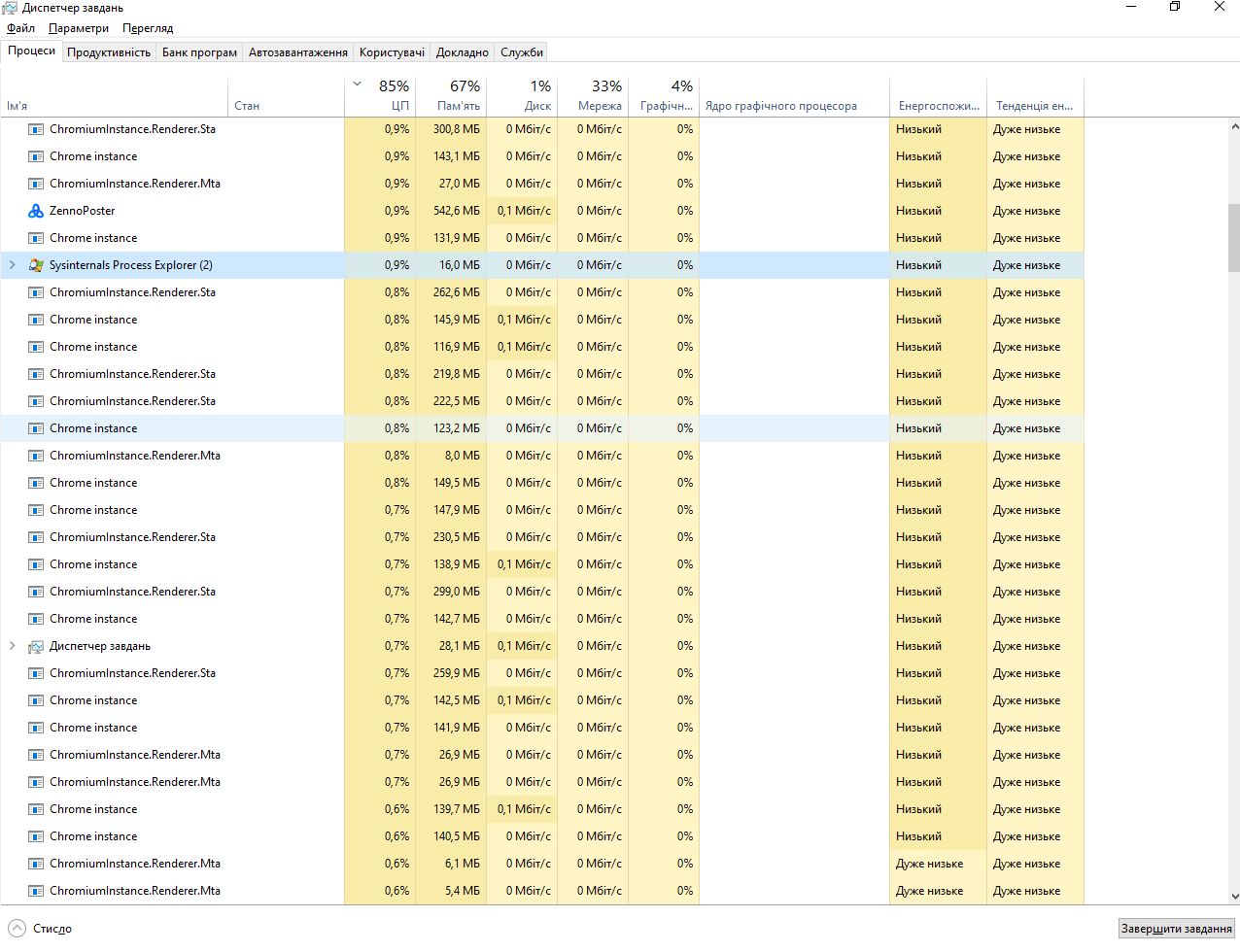

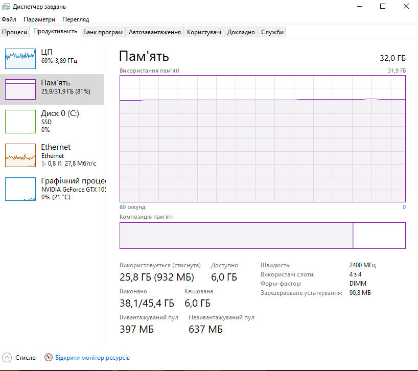

но етот работает в 35 потоков(прошльй в 30)
этот в своп будет залазить. Как вариант отключить своп вообще и попробовать без него. Если падать не будет, то так и оставить.
