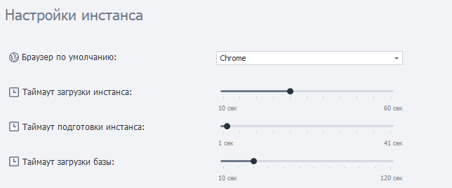

Вот эти параметры поменьше сделайте

А как-то ускорить их подъем возможно? Какой-то совет по оптимизации можете дать?
Можно в одном выполнении делать серию действий в цикле, этим вы увеличите время выполнения потока и сэкономите на времени подъема и завершения потока, заодно в счетчике потоков увидите бо'льшее кол-во потоков, как результат такой оптимизации.
