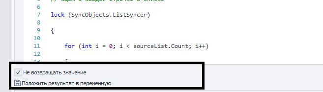

1. Беру строку с списка и ставлю ее в переменную (например число 4)
2. через кубик С# проверяю есть ли строка в списке, ежели нету ее в списке то добавляю в список , если есть берем другую строку.
И вот вчем проблема - после проверки на блеклист (числа 4) есть в блеклисте но когда дальше использую ету переменную появляэтся ("ок" а не "4")
ниже содержимое кубика
// берем из переменной текст, который надо искать
var textContains = project.Variables ["Text"].Value;
// получаем список, в котором будем искать
var sourceList = project.Lists ["Blacklist"];
// ищем в каждой строчке в списке
блокировка (SyncObjects.ListSyncer)
    для (int i = 0; i <sourceList.Count; i ++)
        // читаем строку из списка
        var str = sourceList ;
        // проверяем содержание текста в строке, если есть совпадение, возвращаем "no"
        если (str.Contains (textContains))
            вернуть «нет»;
            //return null; // если раскомментировать эту строку, а предыдущую закомментировать (или удалить), выход будет по красной ветке (как вариант)
// если нет совпадений, добавляем строку в список
sourceList.Add (textContains);

есть ешо кубик от Rostonix но таже самая ситуация после проверки Логикой If перемення меняэться на "ок"
var textContains = project.Variables["Text"].Value;
var sourceList = project.Lists["Blacklist"];
lock (SyncObjects.ListSyncer)
    for (int i = 0; i < sourceList.Count; i++)
        var str = sourceList;
        if (str.Contains(textContains))
            return "no";
return "yes";

поставь в кубике c# галку не возвращать значение
