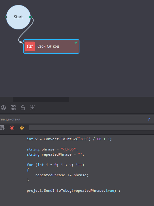

Написан несложный код, полностью функционирующий в одном методе. Но код почему-то все равно возвращает 1 строку, хотя в других средах разработки (с usin system, class program main, void.. весь остальной код), все работает прекрасно, и в переменную попадает строка, повторяющаяся столько раз, сколько составляет число в переменной.
int x = Convert.ToInt32(project.Variables["tmp"].Value) / 60 + 1;
    string phrase = "{END}";
    string repeatedPhrase = "";
    for (int i = 0; i < x; i++)
        repeatedPhrase += phrase;
return repeatedPhrase;
К примеру, tmp был 280 и x обзавелся числом 5. В конце repeatedPhrase продублирует фразу 1 раз и вернет в конце {END}. В других средах разработки возвращает как и положено {END}{END}{END}{END}{END}

код рабочий. Не понятно почему у тебя так. Складывается ощущение, что просто на tmp ноль, вот и всё
Попробуй пожалуйста запустить код в кубике zennoposter. Он ведь не у меня одного не должен работать, по идее.. если наоборот, проблема сильно упрощается и виноват я

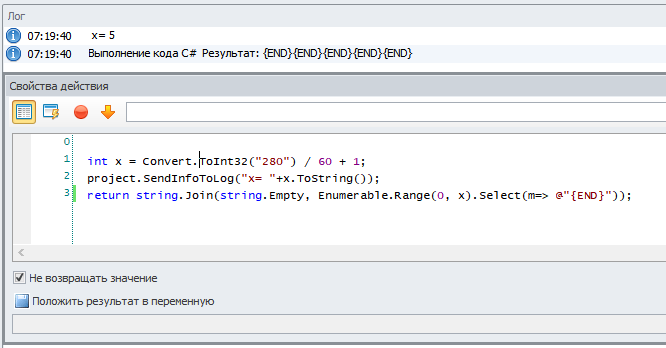

Попробуйте использовать знак @ перед литералом "{END}" - может быть Зенно видит в нем какой-то макрос...
int x = Convert.ToInt32("280") / 60 + 1;
project.SendInfoToLog("x= "+x.ToString());
return string.Join(string.Empty, Enumerable.Range(0, x).Select(m=> @"{END}"));

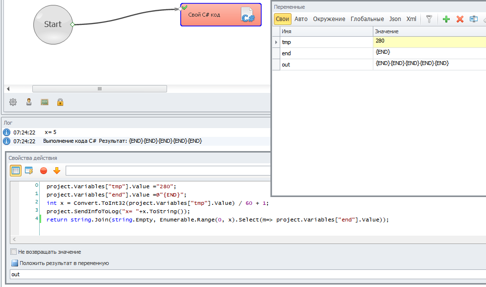

Или, значение установите в переменную Зенно, и уже её подставляйте в код.
project.Variables["tmp"].Value ="280";
project.Variables["end"].Value =@"{END}";
return string.Join(string.Empty, Enumerable.Range(0, x).Select(m=> project.Variables["end"].Value));

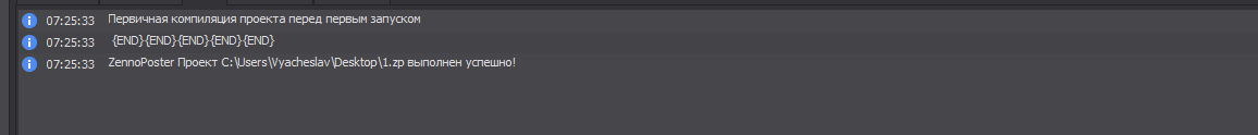

я запускал. всё было норм
