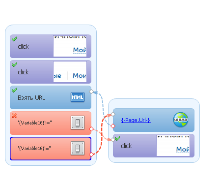

Подскажите пожалуйста, что я делаю не так. Задача вроде очень простая. На сайте должно появиться стандартное слово, если оно появилось то идут дальнейшие действия, если нет, то необходимо обновить станицу.
делаю я это так:
создаю "проверку наличия выделенного текста", потом прописываю if
Но похожt что-то не так делаю, т.к. все застопорилось
если не сложно объясните в чем моя ошибка и как нужно правильно прописать это if

Получится такая конструкция из двух экшенов (см. скриншот).
На скриншоте же у вас что то совсем не то.
Вместо взять текст у вас взять URL и зачем то два экшена IF.
В нижнем экшене IF у вас кстати неправильно прописано равенство, нужно так == (двойное равно)

спасибо огромное, все получилось!!!
