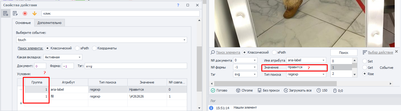

Ребят всем привет.
Есть 2 вопроса по использованию функционала программы.
1) В действиях есть колонка "Группы" - зачем она нужна и как с ней работать ? и вообще как в действиях работать с несколькими атрибутами?
2) Ищу атрибут по значению по слова "Нравится", но он мне находит атрибут по значению "Нравится" и атрибут по слову "Не нравится" как заставить его искать атрибут только по точному совпадению "Нравиться" ?

Как бы xpath это и есть замена регулярки и так же в кубиках работается, у вас на скрине переключатель на xpath стоит. И я сомневаюсь, что регулярка справиться лучше или эффективнее чем xpath.
Это для групповых регулярок. На форуме есть примеры работы с такими регулярками, попробуйте поискать.
Попробуйте заменить регулярку на (?i)^нравится$
