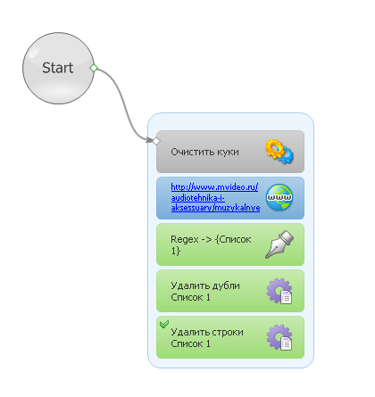

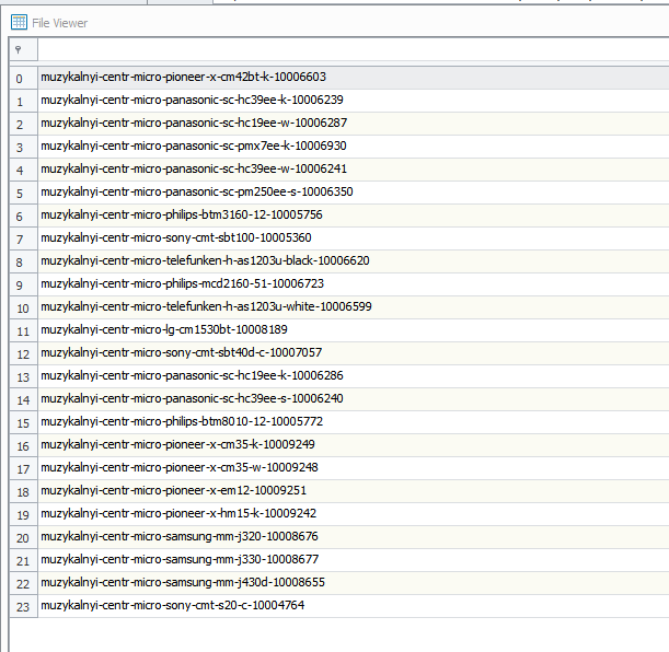

вот что у меня получилось:

регулярку такую использовал:
(?<=<a\ href="/products/)[\w\W]*?(?=")
