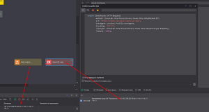

Делаю курл:
139241
Получаю валидный ответ
Делаю тот же гет запрос кодом:

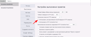

На всех серваках без этого работало вот на последнем виндовс сервере только с этим )
Запросы до https
