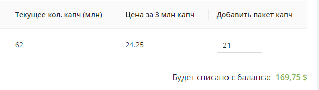

Всем привет, новую тему не стал создавать, название созвучно.. проясните несколько вопросов.
1. Есть про-версия, хочу её поменять на тоже Про, но с меньшим количество капч.
И здесь не понимаю как это сделать. понятно, старую деактивирую.. но что дальше? Как при авторизации выбрать нужную версию или как это происходит? если их две.
2. Пакеты капч.
вообще не понял :be:
вот щас, перейдя на эту страницу, сколько сейчас у меня пакетов?
62 на 3 не делится, и сколько пакетов, как считать.
Ну и цена, как и что не вписывал в Добавить получить цену минус цена за капмонстр не выходит.
Сколько нужно добавить что бы получилось цена1940$ ? (типа если бы я хотел добавить ещё столько сколько уже есть т.е. х2)
62 ляма явно столько не стоит, выходит я переплачивал? За обнову просит "Итого: 2 037 $"
19 458
8 684
@TopSerf Базовый пакет каптч для Про - 2 млн.
Доп. пакеты - по 3 млн.
60 на 3 уже делится, получается 20 пакетов по 3 млн.

Ну а цена, что то не сходится или как считать?
20 пакетов.. 1940$ выходит у меня o_O это как
TopSerf
12.02.2017
1 381
202
98606
+97 за лицензию.. где тут 2037?

169+97=266 будет стоить мне сейчас новая версия с таким же набором капч.
Так почему с меня за обнову просят 2 037? за капмонстр с 20ю пакетами?
Все верно, из расчета на полный год стоимость: 97 + 20*97 = 2037$
На скриншоте у вас цена пакетов из остатка подписки.

Нет не верно, на скрине это я если ещё 21 пакет добавляю с меня спишет всего 169$ Так почему мои 20 уже существующие стоят 1940?
20*97 это вобще не ясно, от куда это и где написано. Цена за паекет ясно написано вроде, или с каким то подвохом? 24.25
19 458
8 684
Нет не верно, на скрине это я если ещё 21 пакет добавляю с меня спишет 169$ Так почему мои 20 уже существующие стоят 1940?
Цену за доп. пакеты показывает для текущей вашей подписки, которая скоро истечет.

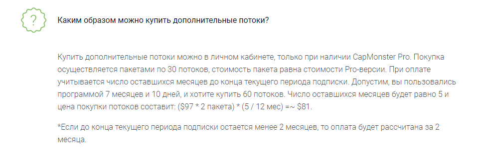

В этом и вопрос, время подходит к продлению очередному, а ценнки что прорсят не сохдится с тем что есть. 97 лицензия + 20 пакетов * 24.25 = ???
Или это продление пакетов стоит уже оверпрайс? И каждый год проще новую брать?
Стоимость продления подписки будет соответствовать количеству дополнительных пакетов
чёт не сходится

И страница покупки..
98607
Какие потоки, если уже давно пакеты.

Видимо поделили на 30 как минимальная покупка была и вышло 20 пакетов. А цену забыли скинуть, берут как за потоки.
