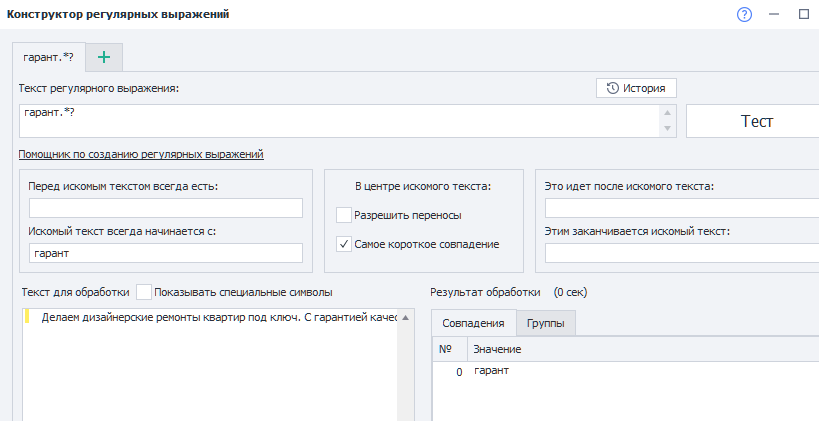

Здравствуйте, подскажите как можно искать слово в тексте без учёта склонений или с учётом всех склонений или убрать окончания ?
Т.е. н-р:
Есть текст - Делаем дизайнерские ремонты квартир под ключ. С гарантией качества и работа только по договору бла бла бла
И вот мне надо проверить есть ли в этом предложении слово - "Гарантия"
Т.е. слово есть, но с другим окончанием и как можно проверить, подскажите плиз, не могу разобраться?

По корню или неизменяемой части слова с помощью "Обработка текста - Regex" проверяем есть ли вхождение.
В кубике ставим галочку для генерирования ошибки, если не найдено и таким образом делаем разветвление выполнения по признаку "нашел/не нашел".
