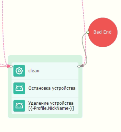

Что делает кубик clean?

он просто чистит приложение.
Последним действием эмулятор удаляется поэтому очистка избыточна.
Во-вторых, этот экшен находится в блоке, который выполняется после BadEnd, т.е. когда при выполнении шаблона произошла необработанная ошибка. Ошибкой может быть падение эмулятора или потеря соединения с эмулятором - в таком случае экшен Очистка не выполнится и удаления эмулятора не произойдет.

Да совершенно верно, просто не удалил кубик очистки, ранее использовались одни и теже экземпляры, есть способ как удалять при падении экземпляра?

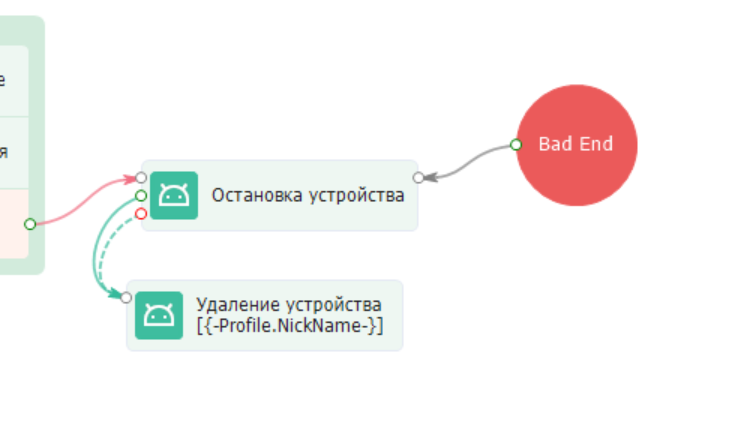

Попробуйте сделать остановку устройства с выходом по обоим стрелкам на Удаление устройства.
То есть если устройство у нас почему-то отвалилось и остановка выходит по красной, все равно удаляем устройство.

135966
Вы иммейте в виду так?

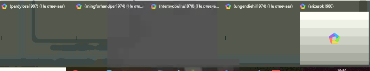

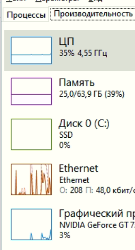

Сталкивался ли кто-нибудь с ситуацией, когда при запуске 10 потоков в MEmu большинство экземпляров зависают — статус "Имя экземпляра (не отвечает)"?
Какие есть способы решения этой проблемы?
136126
136127
weborona
25.09.2025
странно, что нет перегруза цп, при уменьшении потоков так же? вообще для автообслуживания скрипты можно делать, на автозакрытие зависших процессов.

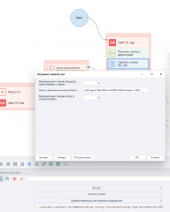

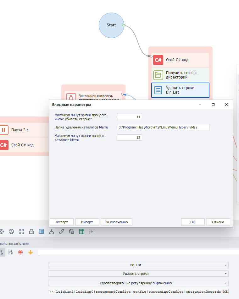

Был в подобной ситуации, у меня поднималось много эмуляторов (клонирование), и надо было не просто закрывать зависшие, но и удалять их каталоги. Вот шаблон простенький, он вроде не трогает только первые два каталога эмуляторов (благодаря той регулярке что на скрине), так как они в моей схеме использовались как источники для клонирования. Переделайте под себя, и сначала бекап сделайте каталога мему, чтобы не удалило все. За основу брал код из форума под Nox.
