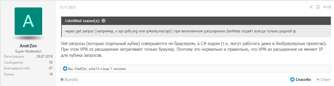

Установленные в хромиум Vpn расширения не меняют айпи через Post Get запросы. Устанавливаю любое впн расширение. Если смотреть айпи через браузер зенки, оно меняется корректно. Если же пытаться выполнить запрос через get, то показывает родной айпи адрес. То есть впн расширение никак не влияет на пост гет запросы. Заголовки повторяю идентично, впн расширения пробовал различные - везде одно и тоже. Через браузер нормально меняется айпи, через пост гет запрос - показывает мой айпи.
Можно ли как то сделать, чтобы пост гет запросы выполнялись через установленное расширение vpn? Премер шаба прикрепил.

расширения для БРАУЗЕРА, БРАУЗЕР в зенке не только для новичков.
ну и по классике, если уровень профи такой большой, нафига зенка то ? на питоне лучше же получится и платить за лицензии не надо :D

Интересно так. Вы же расширение в браузер установили, а запросы ни какого отношения к браузеру не имеют.
С таким удовольствием можете отправлять запрос и ждать, что вам придет ответ с ip соседа))))
