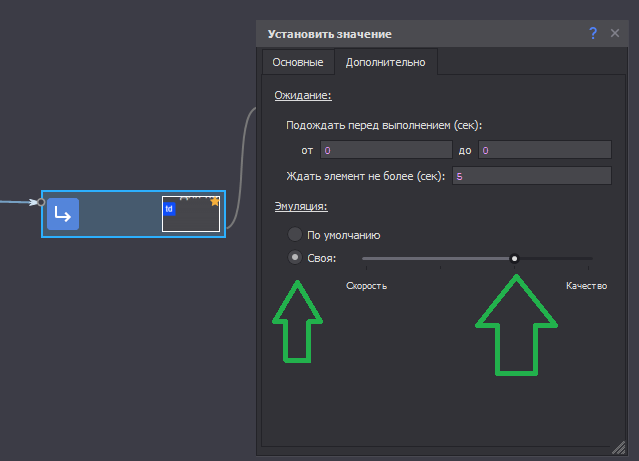

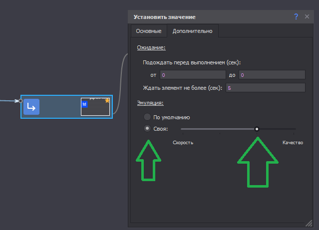

Установите такие значения:
71228

Я не знаю ято вы там настроили, но так как я показал вам на картинке, не куда он не должен тянуться, если хотите, напишите в телеграм и посмотрю по удаленке, если нет, тогда прикрепите скрины вашего чудо кубика или снимите видео, где он у вас кликает. Желательно код кубика тоже показать.

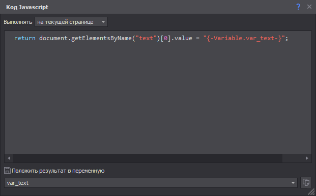

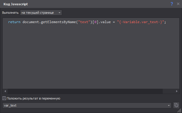

Можно с помощью экшена JS попробовать вставить.
Что-то типа такого (только естественно поиск элемента надо будет переделать под себя):
71232

Как я уже сказал можете попробовать через JS. Код примерно такой:
JavaScript:
return document.getElementById("g-recaptcha-response").value = "{-Variable.var_text-}";
