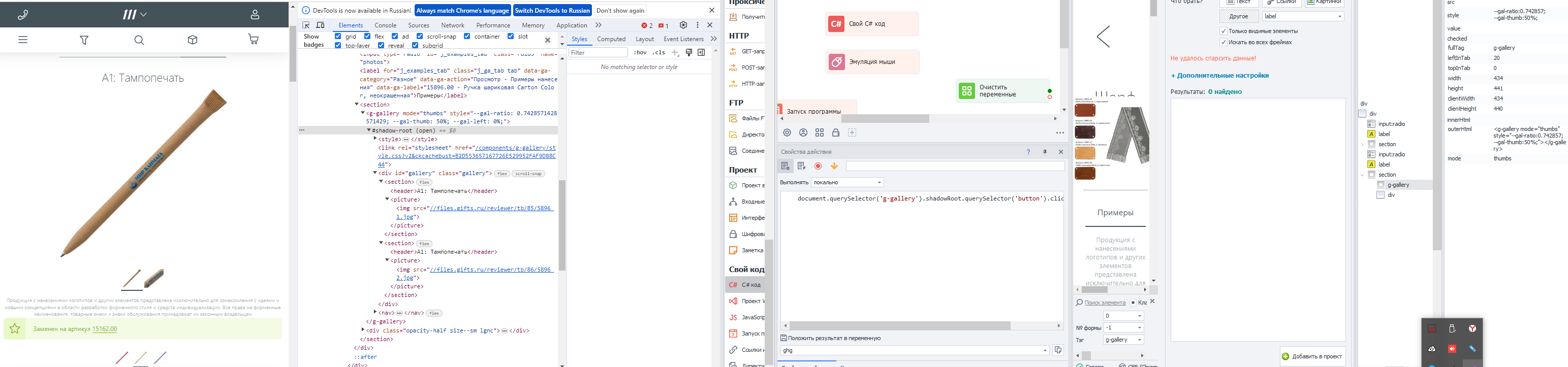

Приветствую всех! Уже не могу больше мучаться, решил написать )
Уже изучил много всего но ничего не помогает понять чем вытащить ссылку на фото которая в хроме в инструменте разработчика явно видна, а зеннопостер не может найти ничего подобного.
https://gifts.ru/id/46625 вот этот коварный зверь.
Нужно получить в постере ссылку вида <img src="//files.gifts.ru/reviewer/tb/85/5896_1.jpg">
Но видно в постере только <g-gallery mode="thumbs" style="--gal-ratio: 0.7428571428571429; --gal-thumb: 50%; --gal-left: 0%;"></g-gallery>
А дальше видимо всё скрыто #shadow-root (open)
В общем уверен есть простое решение, но я никак не могу его найти )
site:zennolab.com shadow root
За 15 минут гуглится.
Ну вот 2 часа провел и решение не нашел. Везде предположения и нет ни одного подтвержденного решения. Ну кроме как заказать плагин.
а тут смотрели ? тоже выдается в поиске кстати...
Да, тут тоже смотрел.
Эмуляция правой - левой кнопкой мыши не решает вопрос - код не становится доступным после этого. Пробовал и кодом в C# - нажимает и всё. Открывается новое окно.
А как-то можно сделать так чтобы при нажатии правой кнопки мыши в Chrom отображалось меню в котором можно (как на сайте) выбрать сохранить картинку как....?
Java код не могу понять как проверить. Функция выполнена, а дальше что? В переменной ничего не оседает (
