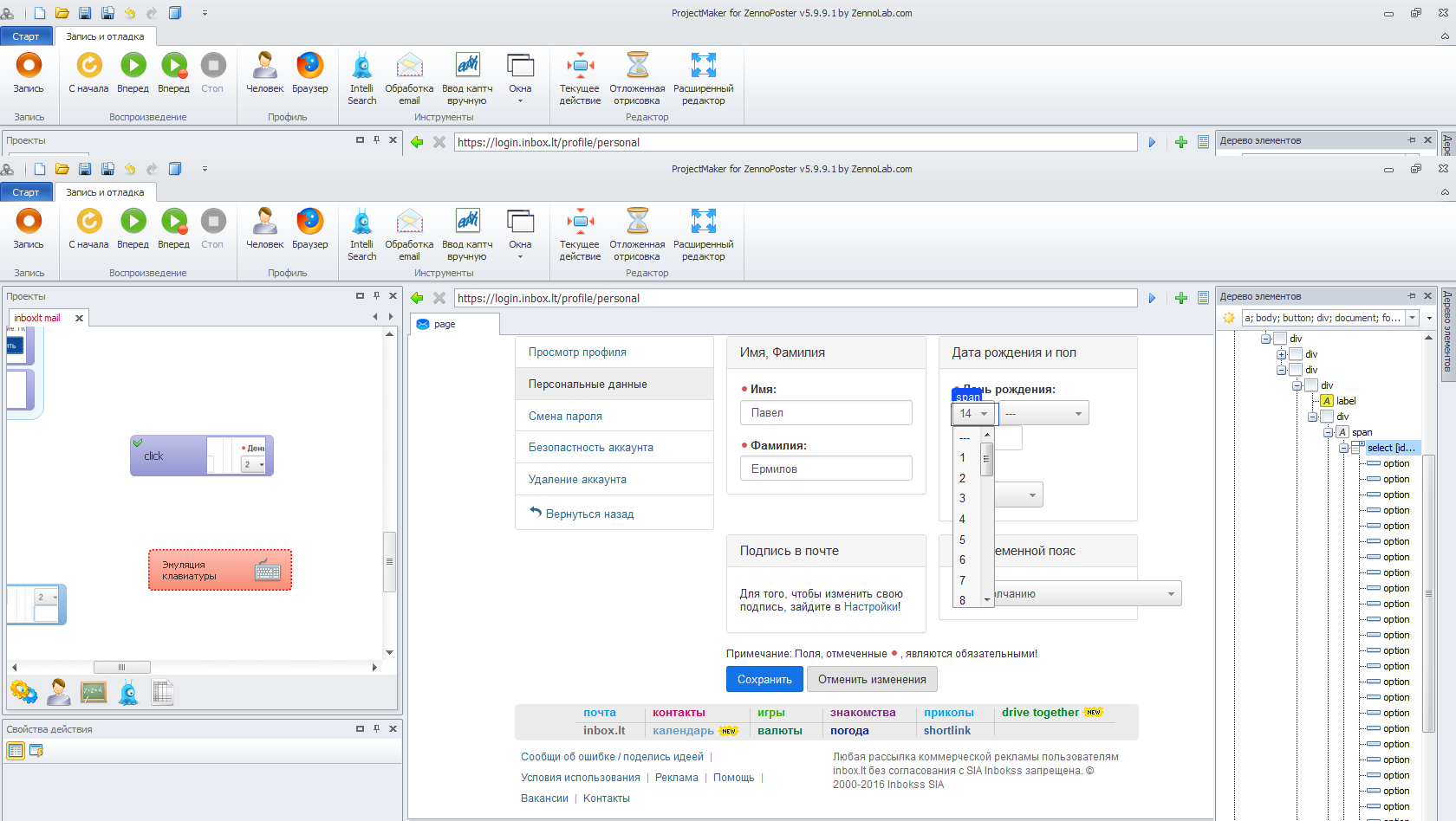

Добрый день. Нужно ввести в форме указанной на скрине число и месяц рождения. Стандартными инструментами - "взять из профиля (set -> value -> {-Profile.BornDay-}" - не получается. В дереве элементов не могу выделить значение. Для себя выбрал только эмуляцию мыши или клавиатуры.

можно и без эмуляции, скорее всего, там, вроде надо кликать на select id=bday , потом появятся новые элементы и их уже выбирать

Все верно, спасибо! Нужно нажать на "Исследовать элемент", что я и сделал, но как быть дальше ?
посмотри на картинке в дереве элементов появилjсь много option, вот и делай клик по любому из них, номер совпадения - это и будет скорее всего день месяца, если самый первый option - это выбор просто ---- (ничего, как бы не выбрали дату) , то все последующие будут 1, 2, 3 и тд... т.е. вместо номера совпадения можешь установить переменную с днём месяца

Вообще я реализовал это через эмуляцию клавиатуры с применением эмуляции {ENTER}, но ВСЕГДА вставляется одно и то же число (прописанное в "эмуляции клавиатуры", вот как мне сделать, чтобы рандомно было... 12 января, 5 марта и тд...
Нашел в дереве, что мне нужно (раньше не знал об этом, за что ОТДЕЛЬНЫЙ ПОКЛОН!), реализовал через дейстивие Rise ->событие click, но опять таки вопрос - как рандомизировать мне это....
при выборе и клике там надо указывать номер совпадения этого самого option , чтобы рандомизировать тебе вместо конкретного номера совпадения (у каждого option свой номер совпадения от 0) надо вставить свою переменную, которыю ты предварительно сгенерируешь (кубик Random), в виде случайное число от 1 до 30 например или лучше до 28 (в феврале только 28 дней, а значит и option -ы будут только до 28 совпадений)
Задаешь рандомно день (Как выше человек написал дата: 1-28 к примеру) ложишь её в переменную, а в эмуляцию клавиатуры вставляешь уже не конкретное число, а саму переменную, при выполнении шаблона эмулятор будет прописывать рандомное число. Так же и с месяцем, годом. Только там немного посложнее, создаешь список к примеру, ложишь туда Месяца (Январь - по Декабрь) каждый с новой строки. Затем получаешь "случайную строку" и точно так же ложишь в свою переменную..
