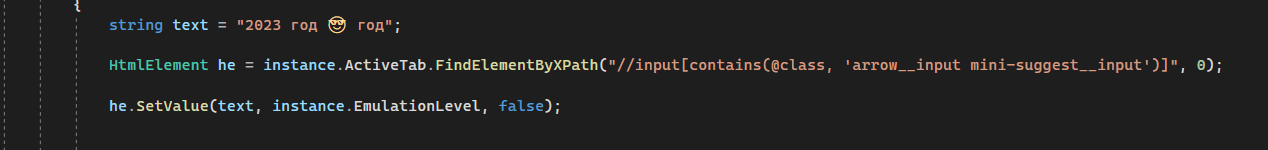

Доброго времени суток, столкнулся с проблемой, зенопостер не хочет вводить в строку эмодзи.
Имеется вот такой код
103466
Начинается ввод, вводится 2023 год а вот эмодзи и текст который идет после него тупо пропускается, от того вопрос, как мне эмодзи то ввести?

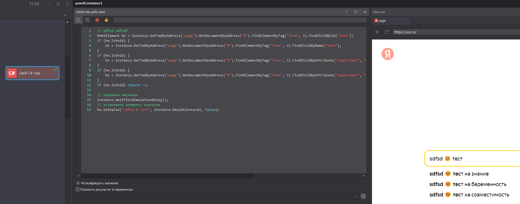

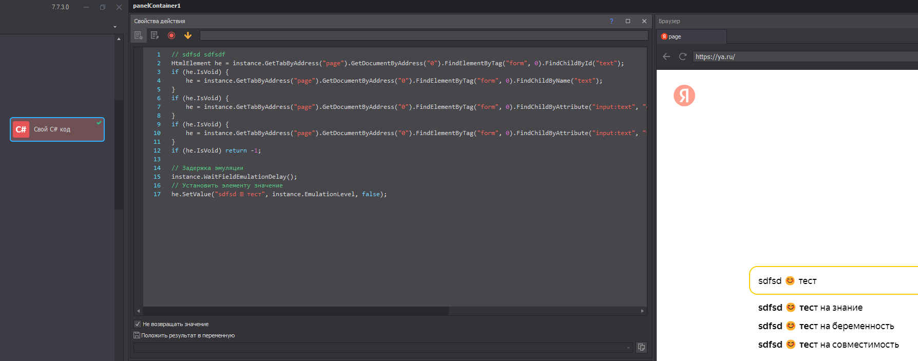

Тоже сейчас потребовалось. В лоб сработало
103618

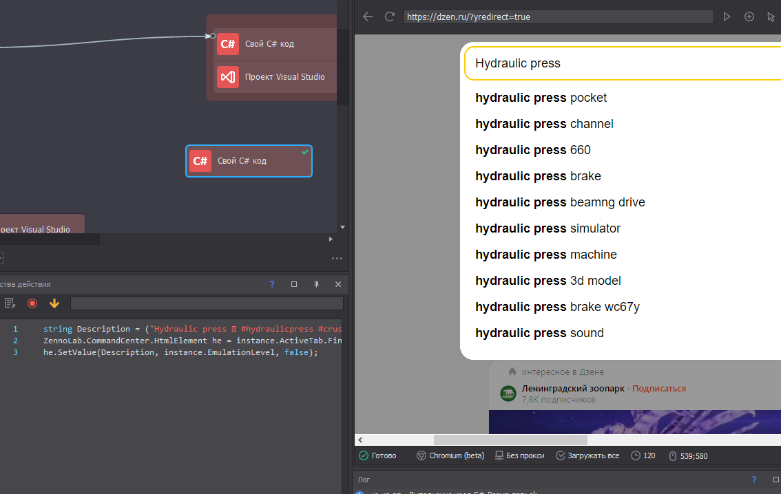

На Chromium делал. Но в процессе понял что стабильностью и не пахнет....
Беру слова назад, был мой косяк. Работал с эмодзи как с символами и вылезали косяки. Через СетАтрибут нормально вставляет.

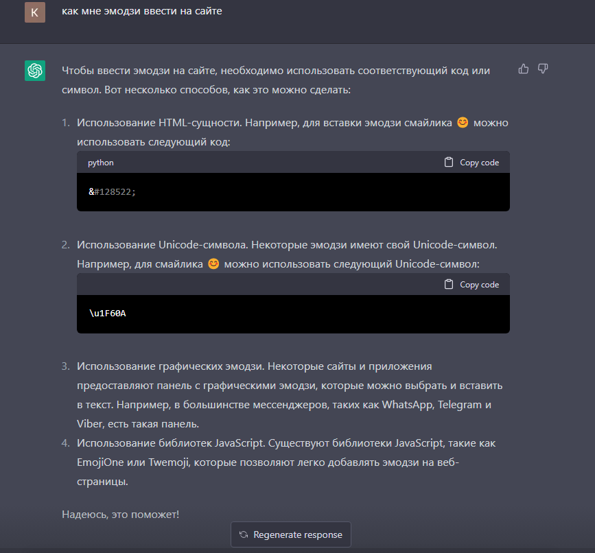

Так в итоге как вставлять эмодзи? Тоже столкнулся с необходимостью, копипастом работает но только если в один поток, а аккаунты порой регаются браузером в 10-20 потоков и соответственно происходит пи*дец!!! Обычным кубиком установить значение тоже не удается смайлик. ввод с помощью эмуляции клавиатуры тоже не получаетс вставить смайлик.
А если код эмодзи ложить в переменную?
Такой метод не работает?
Итак друзья метод работает обычным кубиком SET VALUE , но есть один ньюанс который нужно учесть, надо ставить эмуляцию своя и на скорость ползунок и далее нужно два кубика в конце ввод клавиатуры, первый делает пробел, а второй его удаляет, тогда поле принимает значение не поверх как обычно это происходит а внутри поля. ВРоде правильно обьяснил. КОроче именно с такой вот последовательностью все четко работает во многопотоке без каких либо косяков.
