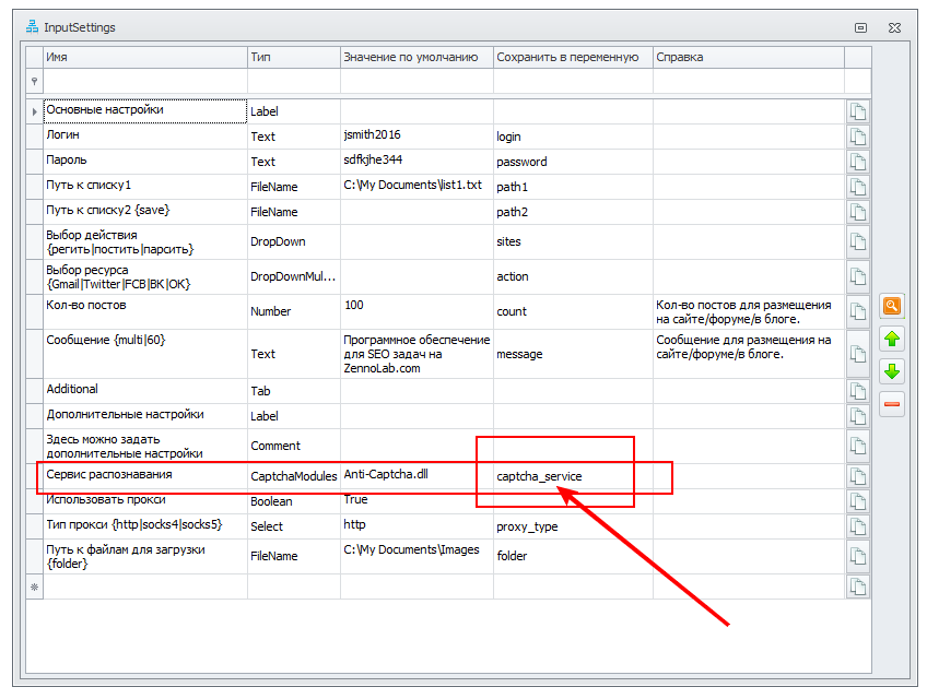

Прошу помочь разобраться что неправильно делаю.
В "Входных настройках" добавил блок выбор капчи.
Но при запуске шаблон все равно предлагает разгадывать капчи вручную.
Или надо выбирать какую то переменную?
http://joxi.ru/ZrJQeGkc1Nx7kA
Спасибо за помощь)

http://zennolab.com/wiki/ru:input-settings

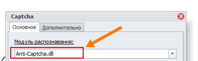

По ходу что то еще в шаблон надо добавлять?. Только прописанием переменной проблема не решается.
Или в шаблоне еще надо делать через свич, или оператор "или"?
Помогите разобраться - инструкции никакой нету!

я так понимаю, нужно в поле где dll выбирается, вставить вашу переменную из вх. настроек..

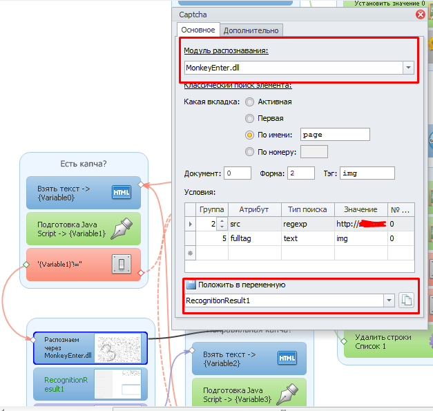

Да, все правильно). Благодарю )
Хотя в списке нету переменной, ее надо просто вставить, предварительно скопировав в формате {-Variable.captcha_service-}.
Все работает)
Спасибо еще раз за помощь)
