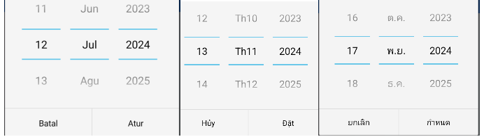

Если название месяца написано на популярном языке (русском, английском и т.п.) то с выбором месяца проблем обычно не возникает, а как быть если месяц для выбора предлагается выбрать из не стандартных, иногда даже написанных не латиницей или кириллицей, а иероглифами.
Конечно, можно делать рандомное количество свайпов вверх или вниз, выбирая месяц, но тогда может измениться и год. При рандомном выборе месяца, можно таким же образом спарсить месяц, а потом уже год.

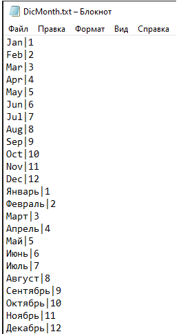

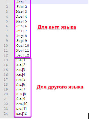

Покажу самый простой вариант с текстовым файлом.
Заполняете 12 строк для каждого языка, который хотите использовать при выборе даты.
Т.е. надо спарсить все названия месяцев из блока с датой и добавить им индексы.
Название месяца и через | его индекс. Без пробелов и лишних символов.

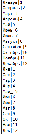

Английский и русский приведены в качестве примера (для разновидности заполнения), их добавлять не обязательно. Можно добавить только нужные языки, которые используете в работе.
Всего в файле должно быть число строк кратное 12 без повторов названий месяцев.

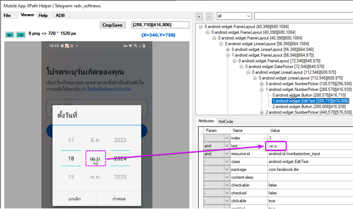

При выборе месяца, парсите текущее значение из аттрибута в дереве элементов из сохраненных файлов

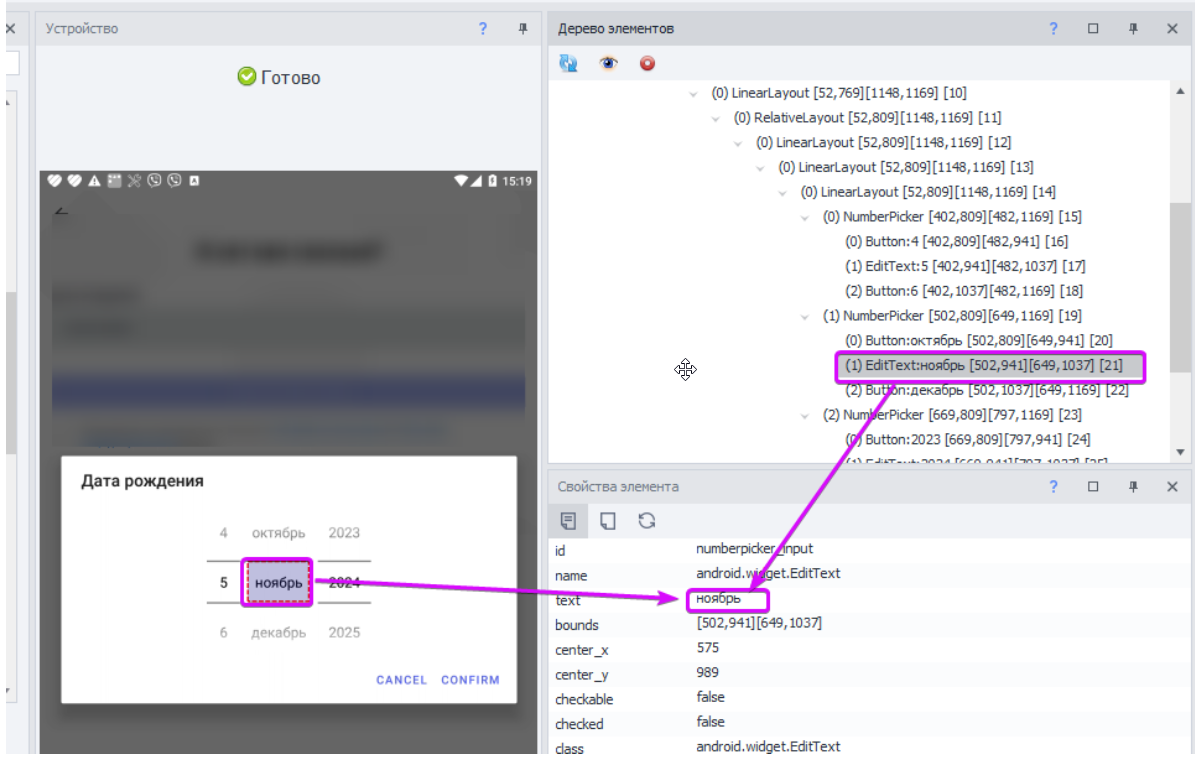

или так через зеннодроид

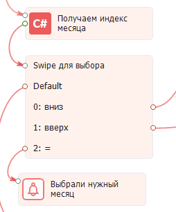

А из словаря получаете заданный индекс используя код C#
Сравниваете полученный индекс с индексом нужного месяца, и при необходимости делаете свайп в нужную сторону.
После свайпа повторяете получение текущего выбранного месяца и сравнение.
Сохраняете выбранные значения в переменную и используете дальше.
