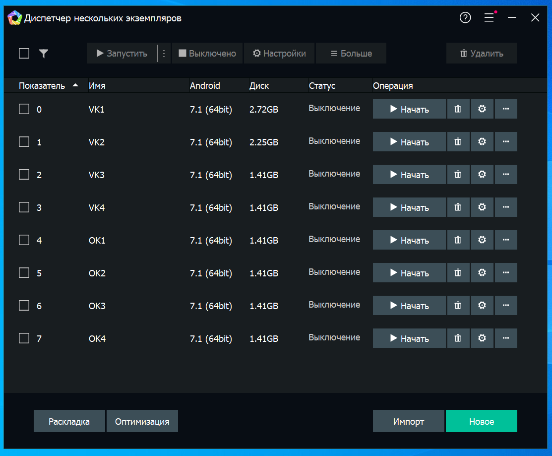

Добрый день. Помогите решить задачу. Заранее спасибо.
Приведу условный пример: Есть 2 проекта. Под VK и под OK. Под каждый создано более 1 эмулятора.
96217
Как указать в конструкторе имена, чтобы в проекте VK брались эмуляторы с "VK" в названии, а в OK с именами содержащими "OK"? На данный момент берутся рандомные ВМ. Возможно, есть встроенный функционал для решения вопроса.

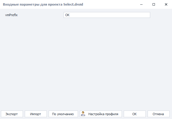

В качестве временного решения (рандомно выбираем виртуалку до тех пор, пока название не будет начинаться с нужного префикса, штатный рандом никогда не выберет занятую виртуалку):
//Префикс машины (OK или VK) задается во входных настройках
var prefix = project.Variables["prefix"].Value;
var droid = instance.DroidInstance;
for (int i = 0; i < 100; i++){
    //Выбираем рандомную
    droid.Action.SelectRandom();
    if (droid.Info.Title.StartsWith(prefix))
        // Название начинается с нужного префикса
        project.Variables["name"].Value = droid.Info.Name;
        project.Variables["index"].Value = droid.Info.Index.ToString();
        //Инфа об устройстве, можно убрать
        project.SendInfoToLog($"Выбран {droid.Info.Title} с {i} попытки", true);
        return true;
throw new Exception("Не найдены свободные устройства");
Сделал шаблон с примером. В качестве входного параметра указывается начало имени виртуальной машины.

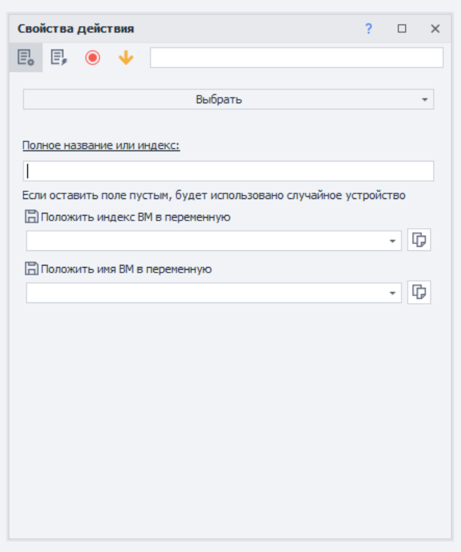

700
582
Данный функционал добавлен в тестовом билде 2.3.2.0.
Тестовый билд ZennoDroid Pro RU / Pro EN 2.3.2 от 07.11.2022
