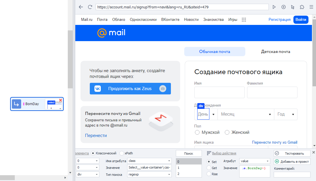

Помогите с выбором дат на С# кодом .

Мне нужно чтобы у меня выбералась конкретная дата из профил.
А так спасибо ))

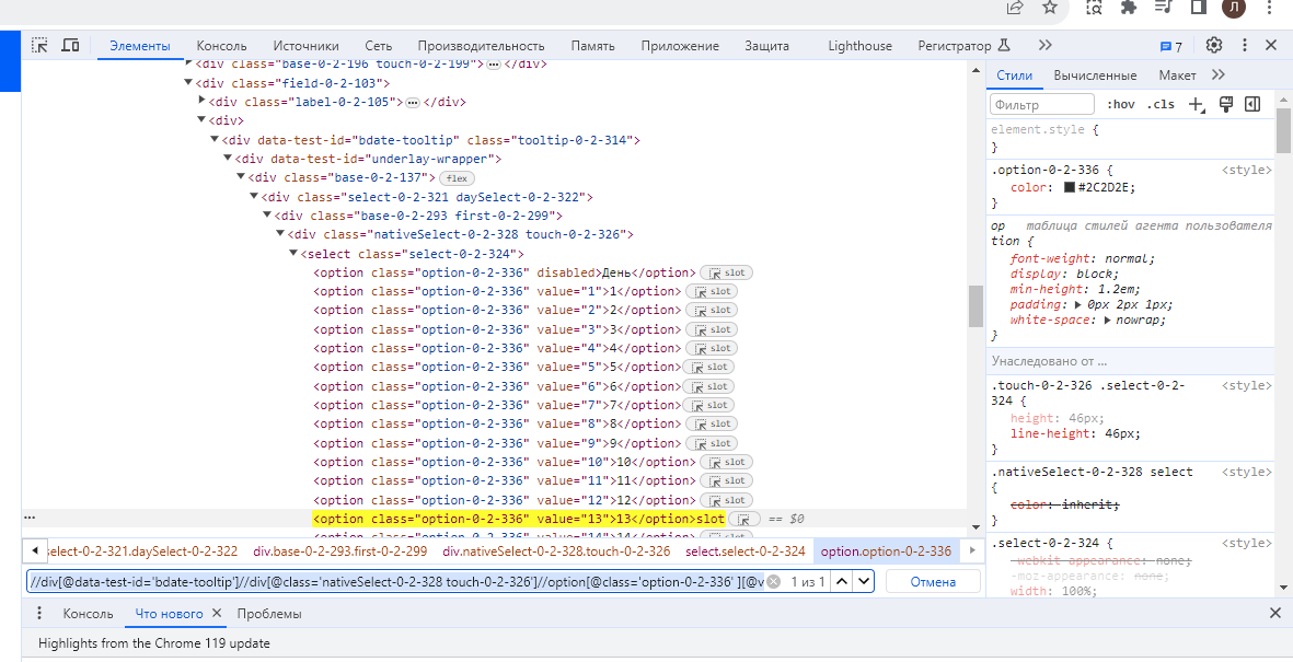

Пробовал смотреть, читать инфу на сайте ZennoLab.
Из указанной теории(и всей теории которая есть) получилось составить код с использованием XPath.
HtmlElement he =instance.ActiveTab.FindElementByXPath("//div[@data-test-id='bdate-tooltip']//div[@class='nativeSelect-0-2-328 touch-0-2-326']//option[@class='option-0-2-336' ][@value='13']",0);
//HtmlElement he = instance.ActiveTab.FindElementByAttribute("div","class","base-0-2-106\\ first-0-2-112\\ focus-0-2-109","regexp",0);
//he.Click();
he.SetValue("//div[@data-test-id='bdate-tooltip']//div[@class='nativeSelect-0-2-328 touch-0-2-326']//option[@class='option-0-2-336' ][@value='13']","Full",true,true);
И всё равно такая же история не получается выбрать дату .
Подскажите как и где подправить .
P.s. этот элемент находится нормально в гугле: //div[@data-test-id='bdate-tooltip']//div[@class='nativeSelect-0-2-328 touch-0-2-326']//option[@class='option-0-2-336' ][@value='13']
попробуйте расширение Chropath для поиска элементов и проверки XPATH
Скорее всего надо изменить xpath, он может указывать на не кликабельный элемент, или пробовать другие варианты клика или через эмуляцию мыши.

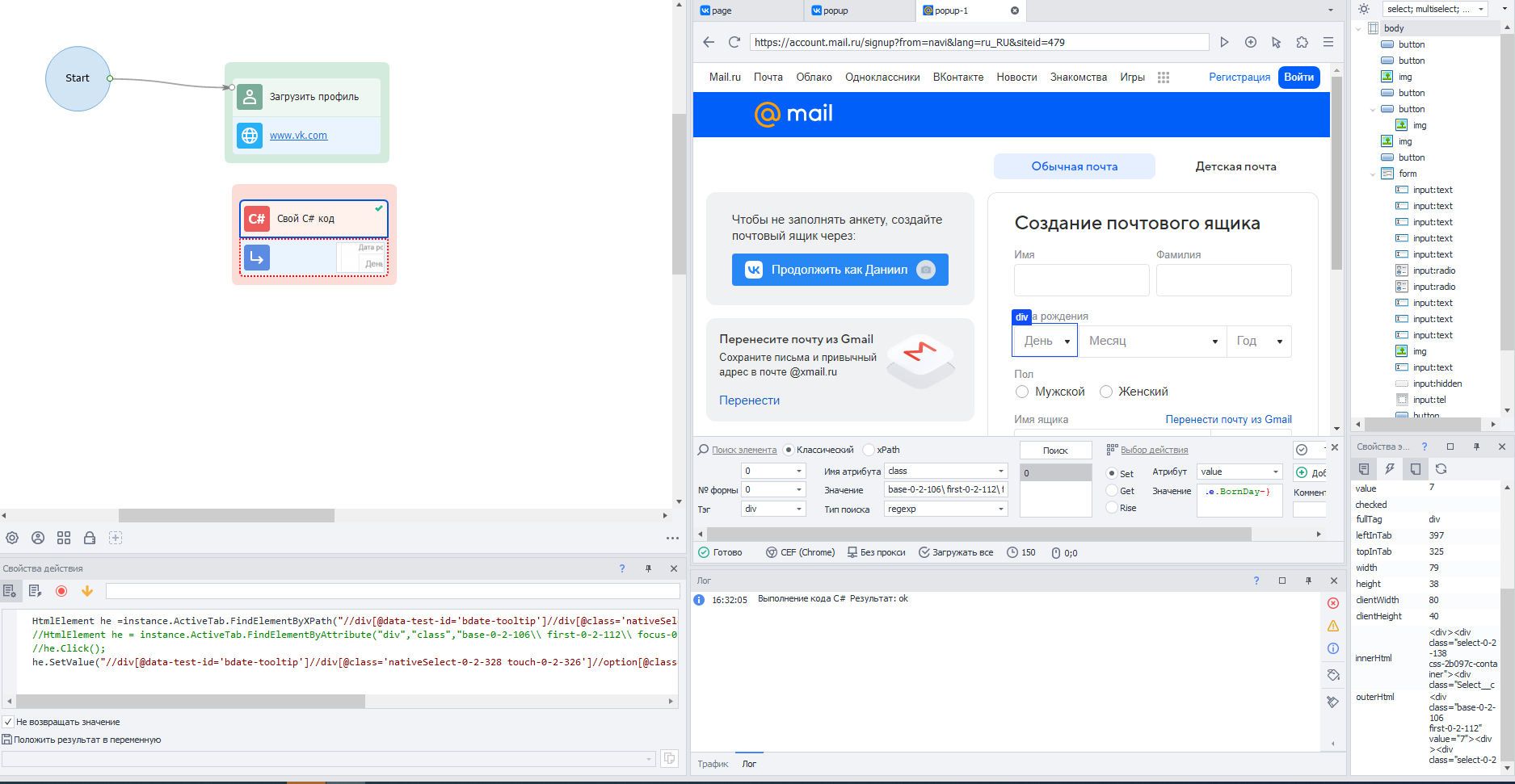

Active.FindElementByXPath("//div[@class='select-0-2-320 daySelect-0-2-321']",0).RiseEvent("click","Full");
Active.FindElementByXPath("//option[contains(text(),'День')]",0).RiseEvent("click","Full");
Пробовал, не получается .
Кликает на само поле "День" выпадает минюшка с выбором даты и после этого курсор уходит влево.
Помогите с написание действующего кода .
Все значения в Xpath перебрал.

Спасибо большое, все знчения выбираются!
