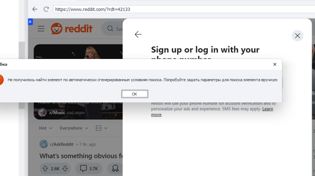

Помогите решить проблемму, не дает найти елемент, всплывает окно и ипшет что нельзя найти елемент и попробуйте вручную.
Хотя если выбираю следовать за курсором, то еемнты видны хорошо нужные.При том, в несколькойй местах.

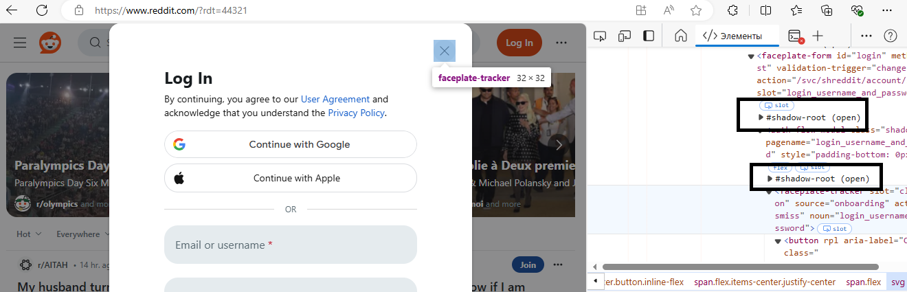

Попробуйте исследовать элемент по соседству выше или ниже и через Дерево элементов можно подобраться к нужному элементу и подсмотреть его атрибуты и из Дерева попробовать вызвать конструктор и если снова ошибка будет, то можно просто по подсмотренным атрибутам составить действие.
Постарайтесь перейти на DevTools.

SHADOW-ROOT - Покачто Zennoposter не находит стандартными функциями.
Решается кубиком Javascript в котором все работает без проблем (на основе html генерируется решение в ChatGPT)
п.с. в последнее время на форуме популярны темы о shadow-root
