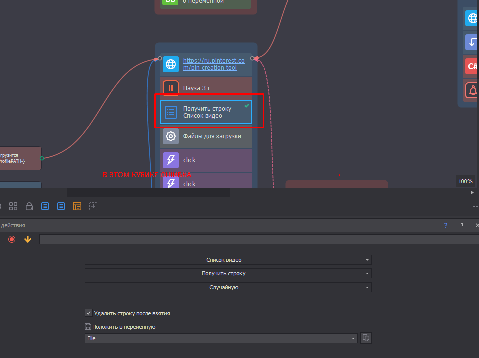

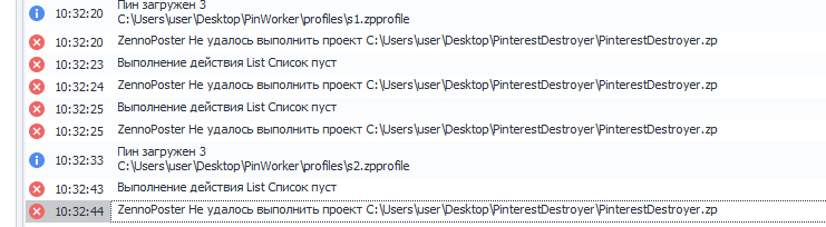

Здравствуйте, подскажите, пожалуйста, почему может возникать ошибка
Выполнение действия List Список пуст? Дело в том что я использовал скрипт около недели и все работало, а сегодня в ЗП после запуска скрипта выдает это.
Более того в ПМ все работает отлично, без ошибок.
Файлы которые указаны в списке тоже на месте, ЗП перезапускал.

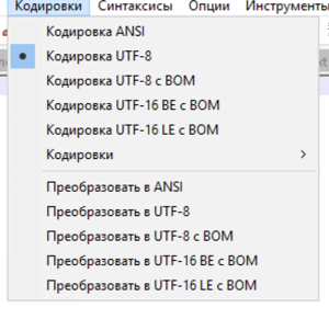

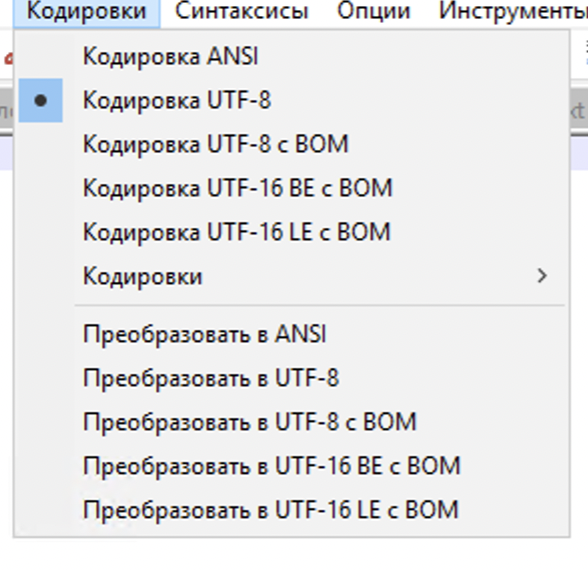

у меня так же, но и в ProjectMaker тоже глючит, то подгружает то нет список из файла
если файл тхт попробуйте котировку поменять с вом и без
