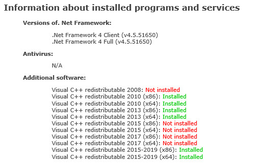

У вас фреймворки древние.
Качайте отсюда, запускайте батник, после перезагрузки опять запускайте. Потом обновляйте винду.
Дак работало всё буквально вчера днём, батником обновился - не помогло
