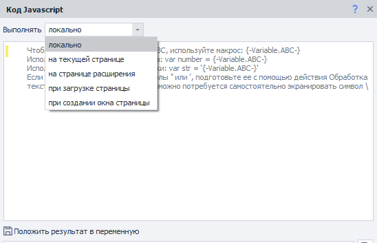

Здравствуйте! Мне необходимо применить JS код на конкретном элементе страницы, сделать сабмит (на скрине).
Но в настройках программы нашёл только "Свой код - Javascript", но там только применение ко всей странице, а мне нужно именно только на 1 элементе.
Скажите, как это реализовать?
Правда, ещё есть пункт применить JS локально - это к элементу? Если да, то как сделать?

Это как? Типа выполнить свой JS код локально, а потом с помощью действия Rise - Click кликнуть на этот элемент, к которому должен примениться JS код? Так не работает. В лог выдаёт: "Выполнение JavaScript Результат: ", то есть ничего не происходит

JS просто выполняется на всей странице. у него нет фокуса.
Я просто по аналогии с другим софтом делал.
Там, допустим, есть действие "Выполнить Javascript на элементе", то есть именно к нему и применялся код, а не ко всей странице, и код исправно работал. А в ProjectMaker такого не нашёл.
Если применить JS код к текущей странице, выдаёт ошибку: "Выполнение действия JavaScript OwnCode EvaluateScriptAsync: Uncaught SyntaxError: Invalid or unexpected token", хотя токен верен.

Это сабмит callback функции, она выполняется только с помощью JS кода на определённом элементе. Элемент я нашёл, функция есть. А вот как применить это - без понятия.
Там, допустим, есть действие "Выполнить Javascript на элементе", то есть именно к нему и применлся код, а не ко всей странице, и код исправно работал. А в ProjectMaker такого не нашёл.
В JS вам придётся самостоятельно получить целевой элемент, вот пример получения элемента по XPath и вызова на нём события нажатия (другого нет под рукой):
