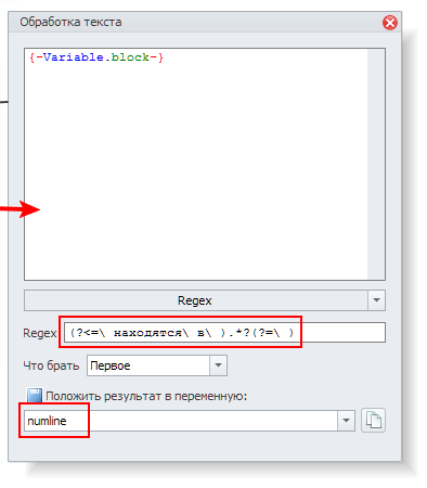

В регулярке не могу понять где написать номер строки 1, 2 или 3
в регулярке не нужно указывать номер строки..
или как вы хотите сделать, может я не понял..
мой вариант шаблона не работает как надо?
там берется из списка по номеру строки..

Ваш вариант работает, хотел сделать, чтобы не только третья строка была, но и вторая и первая, а как это указать не могу разобраться
22 470
10 020

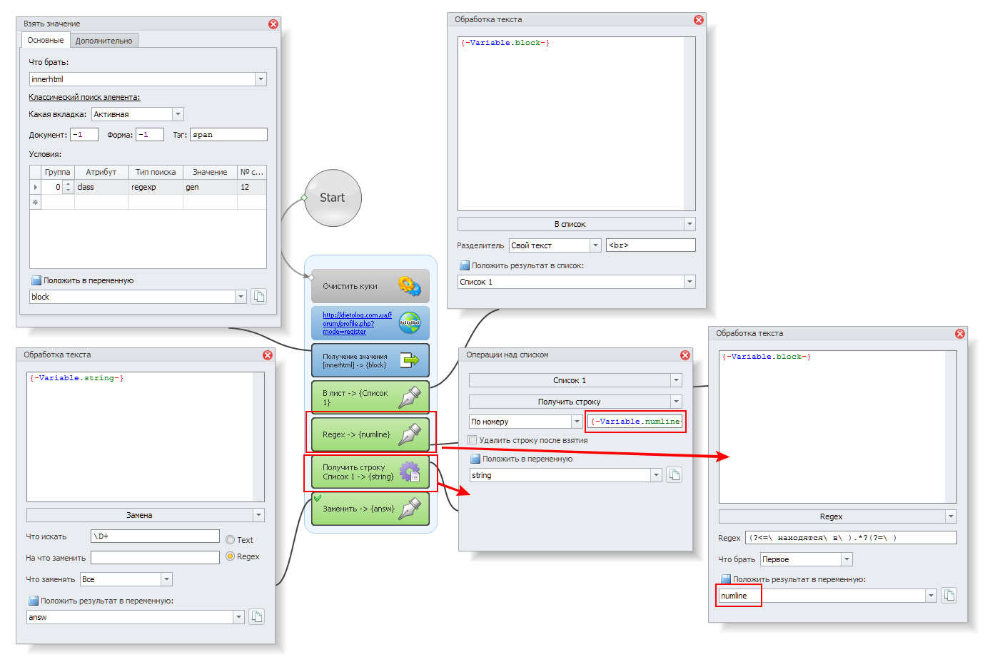

шаблон сам парсит номер строки из задания,
ничего дополнительно указывать не нужно..

Поставил решение в шаблон, работает только с третьей строкой, а как сделать чтобы работал с остальными:
отдельные группы на номер строки не нужны..
там универсальная регулярка, которая парсит номер строки..
и этот номер строки берется автоматически..
пришлите кусок этого шаблона скопированный в отдельный проект,
надо посмотреть, как сейчас у вас там внутри все настроено..
а лучше пришлите проект как есть, чтобы можно было промоделировать работу у себя, с разными типами задания..

все заработало)))
  • 56,1 КБ Просмотры: 716

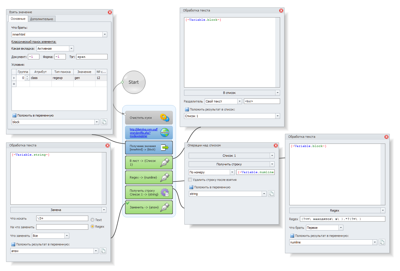

Правда у меня почему то было соединено с выбором третьей строки
  • 96,5 КБ Просмотры: 706
lesssss81
10.03.2017
732
36
Спасибо огромное, все заработало!!!))
Теперь работаю с конструктором регулярок - можно все шаблоны переделывать, ранее парсил нужный результат заменой текста, а теперь раз! ... и нужная часть адреса у меня в переменной
