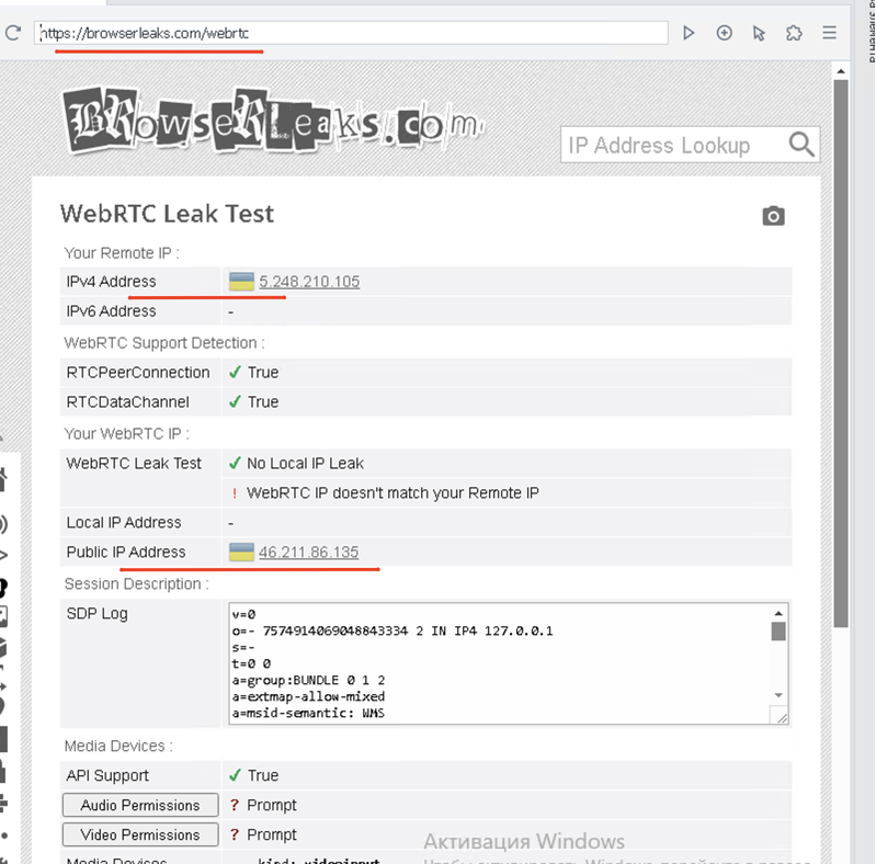

Если использовать мобильные прокси, то после смены ip-адреса, не эмулируеться снова Webrtc.
С первого раза когда эмулируются прокси - все ок. Но после смены ip, я снова эмулирую прокси - но webrtc не эмулируется и показывает предыдущий ip-адрес.
Есть такое. Но именно так как Вы говорите. При смене ip во время работы шаблона.

Есть такое, в обычном хроме так же если поменять ип. После смены ip нужно перезапускать ZB, что бы webrtc поменялся

В ZennoBrowser WebrRTC не меняется "на горячую", такой подход приводит к неконсистентной работе профилей. Если вы хотите менять IP, то рекомендуем перезапускать профиль

в самом зеннобраузере вы же можете самостоятельно эмулировать ip адрес, если он меняется, как это делается в других антиках. Меняется такое только при мобильных прокси... но много операций делается именно с ними... вы это можете сделать или нет?
в обычном хроме - есть настройка для эмулирования прокси, часового пояса и webrtc, поэтому ее я просто повторяю после выполнения действий. То есть в одном шаблоне, прокси эмулируются несколько раз или десятков раз, если это какой-то фарм профиля.
Но в зеннобраузере это не работает.
