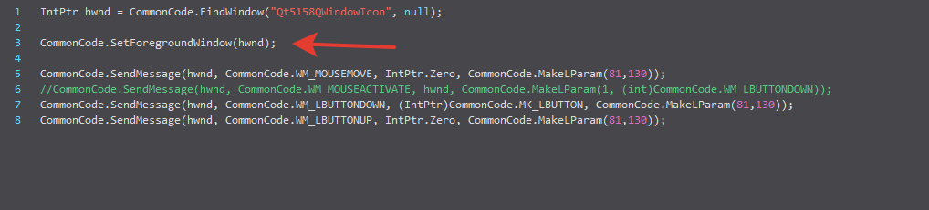

Приветствую, коллеги. Снова к вам с поклоном)
Ситуация такая: нужно что-то кликнуть, что-то написать в десктопном приложении ТГ. Использую Winapi и Spy++, как в статье https://zennolab.com/discussion/thr...lenie-oknami-ljubyx-drugix-prilozhenij.27491/ . Все кликается норм, но только если активировать окно ТГ руками, то есть кликнуть по нему мышой.
Объсню подробнее.
1. Запускаю ТГ из шаблона.
2. Запускаю кубик с кликом по координатам.
3. Ничего не происходит.
4. Кликаю руками по ТГ, запускаю кубик с кликом, клик совершается.
5. Дальше все кликается даже если окно свернуто. То есть все норм работает, как и должно. При новом запуске ТГ все повторяется: опять надо активировать окно, чтобы работать в нем, но только один раз.
Подозреваю, что нужно как-то активировать окно программно. Точнее, как-то можно.
Просьба к тем, кто в теме Winapi: гляньте, плз, реально ли вообще так сделать, чтобы автоматом все происходило. Тестовый шаблон с аккаунтом прикрепил.
