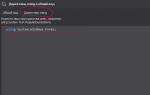

Здравствуйте!
Подскажите, пожалуйста, в чем и где ошибка - разобраться не получается, в лог постоянно выскакивают ошибки.
Необходимо без подключения библиотек создать окно WinForms, через которое получаю логин и пароль.
Логин и пароль передаются в переменные и лог в ProjectMaker и в Zennoposter.
Получение логина и пароля через окно Winforms с передачей полученного в переменные и лог:

Тип Время Сообщение
17:47:40 Компиляция кода Ошибка в действии "CS0246" "The type or namespace name 'Form' could not be found (are you missing a using directive or an assembly reference?)". [Строка: 6; Cтолбец: 1]
