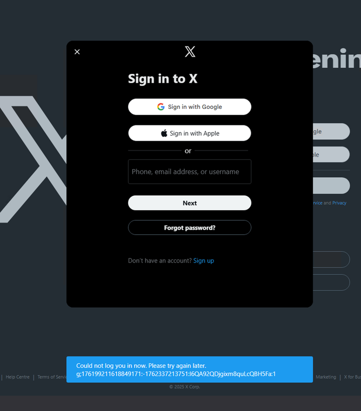

С недавних пор, твиттер начал детектить ЗП и выдавать такую плашку при логине. Акки старые, качественные прогретые и тд. Если логинишься именно через гугл, то все ОК.
Я провел множество экспериментов, по генерации профилей(включал выключал всевозможные галочки, менял ЮА, менял платформы), менял версии Зенки. Нагуливал куки. Все тщетно.
Это все касается именно ЗП, потому что в ЗБ никаких плашек нет. Советы по переходу в ЗБ — просьба оставить при себе. Важна работа именно в ЗП. Возможно, кто уже сталкивался и решил данную проблему?

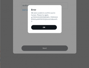

Доброго времени, может кто знает в чем причина? Регистрация через ЗБ , на почту, прокси нормальное, гео Индонезия , капча разумеется успешно пройдена.

Нашел причину? то же самое начало сыпать.. вне зависимости от входных данных
