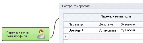

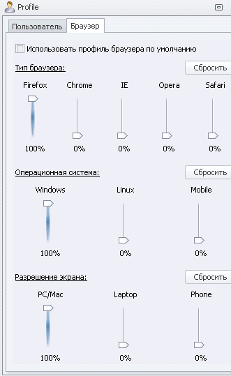

Мобильная версия сайта
У ряда сайтов есть мобильные версии. Они облегченные, что экономит наше время на прогрузку, и бывают сделаны без ява скриптов.
Часто мобильная версия находится на поддомене, но также часто для её корректного мобильного отображения нужно переключиться на мобильный юзер-агент.
Юзер агент можно поменять тут:
Или подставить тут уже готовый:

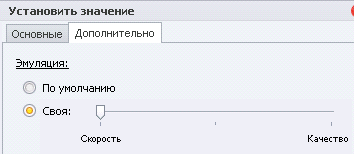

Эмуляция ввода
При работе над элементами с типом действия set, есть возможность менять скорость ввода текста. При моментальной вставке в поля, бывает ругается сайт на незаполненность поля после попытки отправить данные сайту, ибо при моментальной вставке ява скрипт не успевает подхватить изменение поля, чтобы исключить эту ошибку бывает достаточно после вставки сделать на поле
rise->click или rise->onkeyup

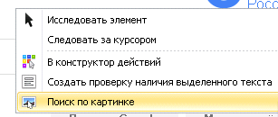

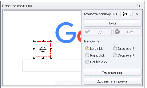

Клик по картинке
Когда не удается найти верные признаки или по какой-либо другой причине, есть возможность кликнуть по любому участку визуально, обработав его как картинку.
Этот метод воздействия крайне ресурсо-затратный. Имейте ввиду.

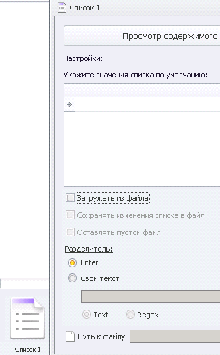

Старайтесь как можно реже использовать списки и таблицы в режиме "без синхронизации с файлом". Если используете, то лучше используйте список, ибо он легче таблицы для обработки системой.

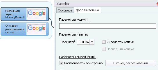

Используйте асинхронное распознование каптчи
Тоже сэкономит Вам время. Для этого просто отправляете каптчу на распознание в первую очередь действий необходимых на странице.

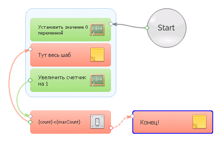

Циклы

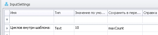

Часто бывает необходимо корректировать время работы шаблона для полноценного оптимизированного расхода ресурсов ПК на котором происходит запуск. Чем дольше работает шаблон тем он больше жрет оперативки, а чем чаще ребутится инстанс, тем больше жрется процессор.
Время выполнения без простоев регулириуется циклом внутри шаба, который контролирует количество выполнений внутренних за одно системное выполнение.
Для это создается регулируемый цикл внутри шаблона. Создаются входные настройки:
И сам цикл.
Т.е. сейчас за одно выполнение в настройках Zenno, благодаря циклу выполнится шаблон несколько раз. Подробней настройку этого цикла мы рассмотрим чуть позже.
Создаем входные настройки для удобства регулирования количества циклов:
Схематичное отображение цикла:

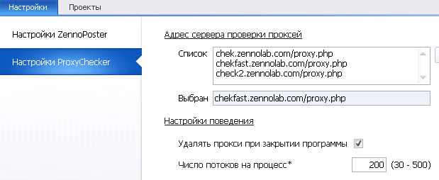

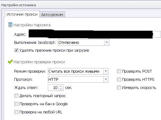

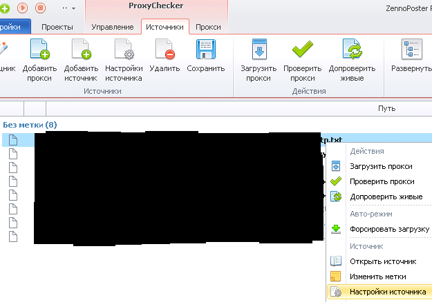

Последнее, что мы разберем в настройке самого ZennoPoster, это настройка проверки проксей, ибо она тоже поджирает ресурсы:
Основная настройка которая нас тут может заинтересовать, "число потоков на процесс":
Это число потоков, используемое в процессе проверки прокси, чем оно больше тем сильнее поджирается процессор, но если прокси много, а количество потоков не велико, то тем дольше они будут проверятся.
После ряда тестов, экспериментов и абуз от хостера, мною было принято решение в настройках источника прокси, выставить "Считать все прокси живыми", и пореже их подгружать с источника.
Это позволит нам сберечь ресурсы ПК, но все зависит от ваших прокси! Возможно Вам будут необходимы проверки, но не делайте лишние и часто. В некоторых шаблонах с прокси перед переходом на страницу я делаю GET-запрос к нужной странице и смотрю нормальный ли ответ, если ок, то делаю переход через веб. Тоже сокращает время ложной работы значительно, без проверки прокси через чекер.

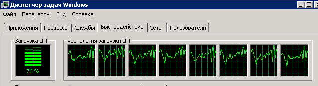

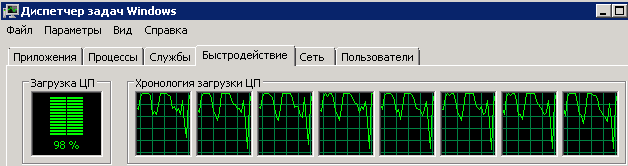

При перезагруженности системы, ZennoPoster не будет находить то, что находится на странице, и будет валиться ошибками на ровном месте.
По моим обкаткам, вот это ок и можно даже сильнее нагрузить процесс:
А вот такое уже на грани дозволенного. Вообще прямая траектория граффика на 100% нагрузки не желательна. Будьте готовы снижать потоки, но потоки могут чуть утрястись и начнут более равномерно использовать ресурсы:
Эмуляция ввода
Клик по картинке
Работа с файлами
Циклы
И сам цикл.

>>>Если процессор доходил до 100%, то у меня заметно замедлялась работа. Для себя сделал Вывод, что стоит немного оставлять свободы процессору.Нужно учесть один нюанс: расход процессора можно немного превысить, т.е. если у вас он загружен на 100% увеличение потоков на 10-15% практически ничего не изменит, а главное, не ухудшит. Просто потоки будут ждать некоторое время освобождения этих ресурсов.
Оперативная память, наоборот, не должна забиваться полностью, всегда лучше оставлять 10-30%. Если она кончится, это может привести к падению ZennoPoster и всех остальных программ на вашем компьютере
Возможно мой тест в чем-то был не чист или же это некоторые особенности настройки так себя проявили.
