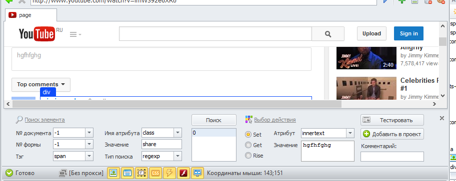

Добрый день друзья! Пишу шаблон по выставлению комментариев к видео на youtube...Не могу прописать действие по фокусировки на поле "Комментарии" ..Пробовал найти поле через "Tab" и "Down", далее клик через конструктор и через эмуляцию мыши. С начало все работает, но потом слетает...Подскажите варианты, как вписать комментарий в это поле....

чего там меняется при переходе?
на следующей странице поле не находит выдает ошибку. поэтому я и пробовал через эмуляцию клавы Tab или Down , поле находит, но фокус с этими значениями не срабатывает, поэтому комментарий не вводится в поле... это при запуске шаблона видно...я предполагаю, причиной является. что поле не догружается после каждого шага..???
29 067
5 707
ну это поле не сразу загружается. оно скриптами потом подгружается. попробуйте паузу использовать.
ставлю паузу, 10 сек, но в браузере оно открывается не до конца и скрывает поле Комментарии, пока бегунок вниз не сдвинешь, тогда полностью грузится...и тогда экшен срабатывает...я пробовал перед этим поставить фокусировку на поле в самом низу страницы, например "О сервисе".. Вроде догружается, но потом опять выдает ошибку..я думаю там, что то модераторы Yout воткнули, что бы программами не выставляли комменты

значит этот элемент прогружается только после скролла вниз может.
попробуйте

да я скрол сделал, нужно смотреть кароче. да ну этот ютуб=) меньше под ногами будут путаться))
Там можно не скроллить, а кликнуть на ссылку Все комментарии, тогда все прогрузится.
Класс, подскажите на какую ссылку кликнуть? И если можно. как прописать клик или фокус в поле Комментировать

Точнее не кликнуть, а перейти по ссылке на комменты.
Ссылка на просмотр видео - "https://www.youtube.com/watch?v=xIYQln0eWN4"
Ссылка на комменты к видео - "https://www.youtube.com/all_comments?v=xIYQln0eWN4"
watch подменяется на all_comments
Вот примерный шаблон:
В целом работает. Иногда клик не срабатывает, т.е. курсор в поле не появляется...сейчас добавил фокус потом клик, вроде курсор появляется...
VladZ все гениальное-просто!!!!!!!!
Небольшую паузу можно ещё поставить перед кликом, чтобы поле ввода комментария прогружалось после перехода по ссылке.

Да, поставил. У вас паузы по 20 секунд, это из практики или просто...
