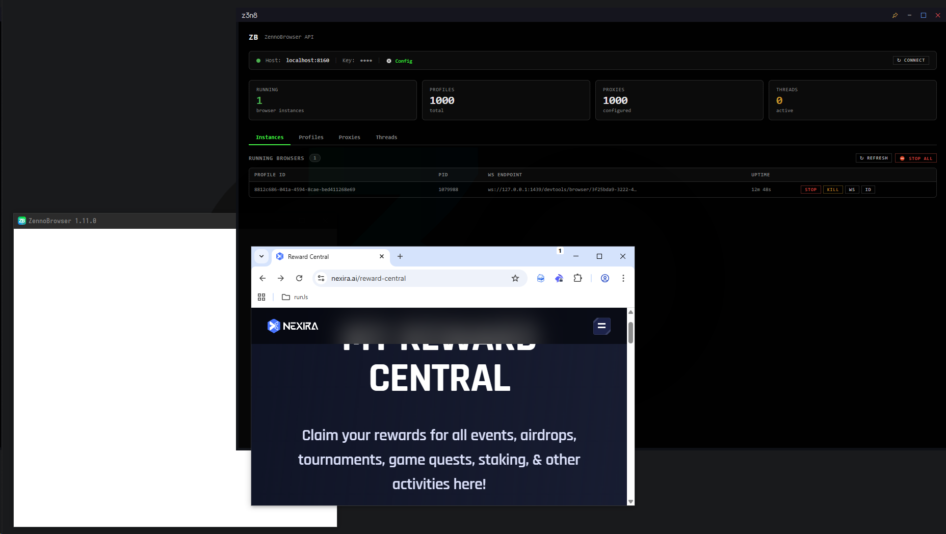

Сидел я как-то значит и починял свойпримус шаблон с твиттером который внезапно перестал логиниться через креденшиалы. И так попробовал и по другому, и с одним уровнем эмуляции и с другим и браузеры поменял и даже через js навайбкодил дополнительной эмуляции — не логинится и всё. В Zennoposter не логинится, а в ZennoBrowser логинится — никаких проблем. Ладно, думаю, вот и момент, когда переход стал необходим. Прокрастинацию на отдых — шаблоны на адаптацию. Внедрил работу с ZB себе на ферму и... получил от твиттера то же самое шило в то же самое место. Выпытывание причин у Grok, Claude, Gemini и пачки других LLM помогло детерминировать момент когда API возвращает мне бибу, но так и не дало понимания о причинах. Разница была лишь в механизме запуска — профиль ZB запущенный через PM или ZennoPoster не логинится (даже если всё делать ручками), профиль из UI ZB — логинится. Вот только запуская ZB из UI не автоматизируешь ничего — не руками же мне профили греть.
Очевидно нужно было найти способ запуска и автоматизации в обход. Так я узнал, что ZB по API выдаёт строку для подключения к CDP — класс, вот только для того чтобы управлять браузером таким образом нужна какая-то другая библиотека, а у этой библиотеки свои методы, свои зависимости и свои принципы работы. И что более существенно — свой подход к написанию.

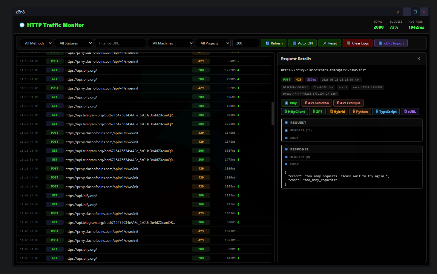

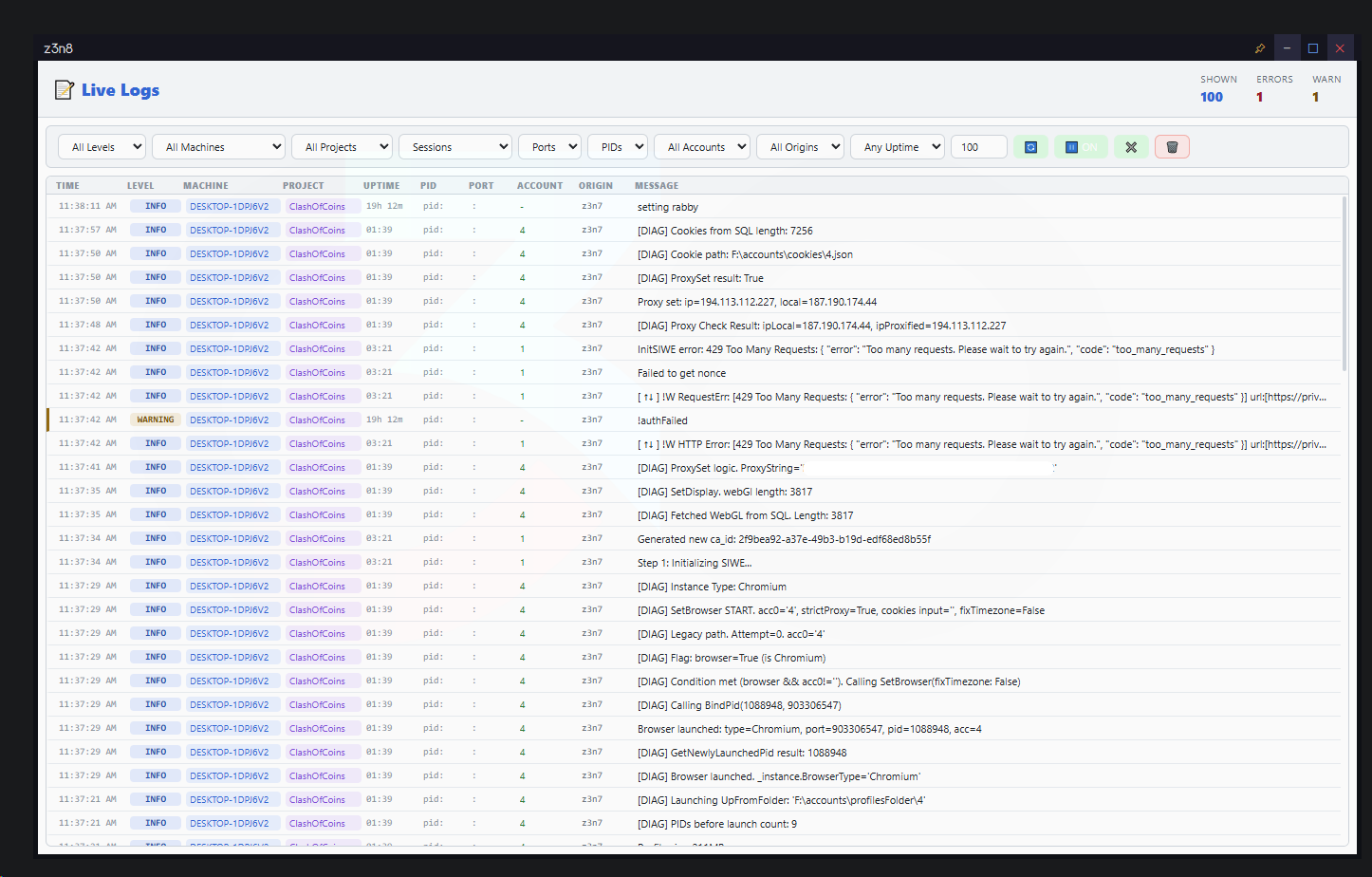

?) - нет просто неккорректная обработка упавшой задачи). Эти записи копятся и занимают слоты. В API к счастью есть метод для очистки - нам осталось лишь прикрутить нужные кнопки к интерфейсу.
