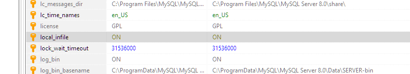

Иногда выбивает ошибку
Выполнение действия CSharp OwnCode. Authentication to host 'localhost' for user 'root' using method 'caching_sha2_password' failed with message: Reading from the stream has failed.
В чем может быть дело, подскажите кто знает.
ikibostus
27.09.2015
304
35
А при добавлении данных, все-таки надо блокировать таблицу или нет?
ikibostus
27.09.2015
304
35
  1. Open MYSQL Command Line
  2. Type in your password
  3. Enter the following:
    SHOW GLOBAL VARIABLES LIKE 'local_infile';
  4. If local_infile value is equal to false set it to true by:
    SET GLOBAL local_infile = true;
Реакции: Wide
Wide
04.02.2013
970
262
Спасибо добрый человек, сделал чуть быстрее и проще) осталось только проверить...

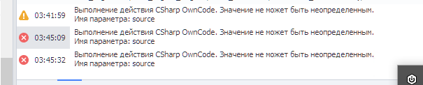

Парни еще вопрос, мб кто то сталкивался. Ошибка
Тот же запрос с теме же данными другими способами выполняется без ошибок. Именно через сишарп ошибка. Все данные валидны, хз куда копать..
Wide
04.02.2013
970
262
решено. я делал эскейп строк db.escapeString убрал где не нужно. вроде все ок
