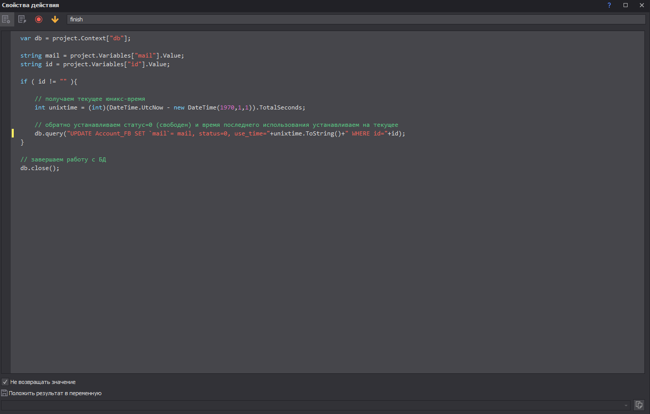

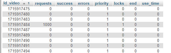

Доброго времени суток. Огромное спасибо за статью и шаблоны. Получилось реализовать почти все, кроме одного.
Никак не хочет сохранять время в базу. Ошибок никаких не выдает. Переменная в таблице, куда сохраняем время в таблице в формате INT. В чем может быть проблема. Код выполняю вот такой

    db.query("UPDATE video SET requests="+requests.ToString()+", use_time="+unixtime.ToString()+" WHERE id_video="+id_video);
// завершаем работу с БД
db.close();
Вчера вот тут вы приводили структуру своей таблицы и столбца use_time в этой структуре небыло ... а здесь вы пытаетесь ее записать. Она точно есть у вас в таблице?
И в самом запросе не нужно писать requests.ToString() ... переменная requests у вас итак типа string ... .ToString() нужно добавлять когда переменная например типа int, а нужна строка
А как правильно писать requests.ToString() ? просто +requests+ ?
Да, я добавил еще один столбец
102928
просто +requests+ будет достаточно ... эта переменная итак типа string
этот столбец ( use_time ) какого типа? int unsigned ?
а может быть такое что надо еще какую то библиотеку подключить, чтобы работало?
Все получилось. Спасибо большое за помощь =)

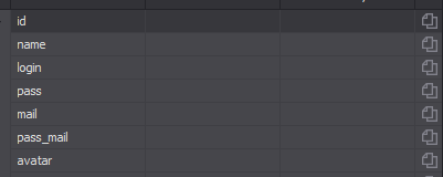

Как добавить значения других переменных в общую строку, никак не получается что то.
пробовал на переменной mail
106217
106218
var
var mail = "mail text";
project.SendInfoToLog($"My mail is {mail}", false);
Перед данными $, переменную в фигурных скобках.
Реакции: andropovleva
