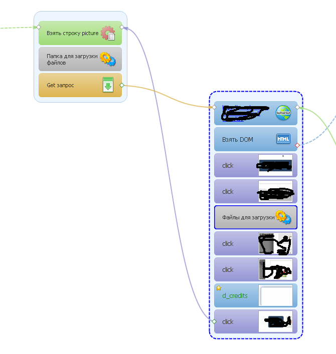

Подскажите, пожалуйста, как реализовать загрузку фотографии из переменной.
Есть список с ссылками на фотографии, беру строку, get-ом скачиваю фотографию и присваиваю ей переменную. Теперь нужно перейти на сайт X и загрузить только что скачанную фотографию.
В папке, куда заливалась фотография, фото много. Нужно взять именно ту, которая была помещена в переменную.
Пробовал: Настройки браузера - Файлы для загрузки на сервер - туда путь {-Project.Directory-}\photo\{-Variable.download_photo-}

Отскринь этапы, как ты делаешь, а то не понятно, что у тебя происходит. Ты когда get-ом скачиваешь картинку, в переменную путь до неё попадает, ты это учитываешь?
Небольшой комментарий.
Get-ом скачивается картинка (помещается в переменную {-Variable.download_photo-}), после этого нужно загрузить на сайт X. Дохожу до этапа загрузки файла и не знаю как подцепить фото.
Так, как на скрине - не работает.

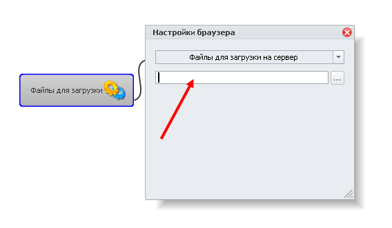

Что у тебя в перемнной {-Variable.download_photo-}? В ней должен быть полный путь до того изображения, которое ты хочешь залить. Включая расширение изображения.
Поправка: в твоём случае в ней должно быть имя изображения с расширением вместе.
Чтобы подцепить фото, вот сюда должен прописываться полный путь до изображения:

Да, я это понимаю. Если прописывать путь - все работает отлично.
Дело в том, что путь я могу прописать только до папки, куда загружаются фотографии. Имя загружаемой фотографии каждый раз разное.

Не врублюсь никак. Как это только до папки, если в переменной {-Variable.download_photo-}, которую ты получаешь get-ом, находится полный путь, включая и имя, и расширение?

Спасибо, вот и решение моей проблемы!
Я считал, что переменная фотографии не содержит полный путь, поэтому в "Файлы для загрузки" писал путь таким образом:
И ничего не загружалось.
А нужно было лишь вставить переменную...
