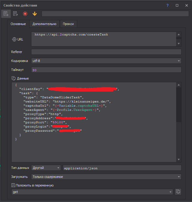

Здравствуйте, подскажите пожалуйста, как правильно загрузить куки, которые возвращает capMonster.cloud, после решения капчи.
JSON:
    "errorId":0,
    "status":"ready",
    "solution": {
        "domains": {
            "site.com": {
                "cookies": {
                    "datadome": "t355hfeuUFbsWpoMzXyIWL_ewfwgre25345323rwgregeFEkG5iju9esKVfWMzuLAjcfCIJUIHU7332At1l~HY78g782hidwfeO4K2ZP_CFHYUFEgygfiYGfGYEUfgyefWrXG6_3sy; Max-Age=31536000; Domain=.site.com; Path=/; Secure; SameSite=Lax"
Приходит ответ, я понимаю что мне нужно поле datadome, но как загрузить? Я уже пытался подводить под формат Netscope, JSON кук, но результата никакого не дало. Заранее благодарен за помощь.

Все равно не получается пройти эту капчу, возможно кто-то с ней работал, и может указать на мою ошибку, но на форуме не нашел не одной темы по работе с этой капчей.
Отправляю запрос на 2captcha в таком виде:
123325
В ответе я получаю вот такие вот cookies:
JSON:
datadome=pIq4tbMC6TToUwLdJRFyRjVYiEhlhBZVJHui4YqFxbiB8yR3Zkb~EK5DP_31KLtuzBfF5do3hbtRZ2b5iOj18dKW3kp369QZYqW2ab640YopMjaynJ5M7bQgKh2o90Ol; Max-Age=31536000; Domain=.kleinanzeigen.de; Path=/; Secure; SameSite=Lax

Если я не ошибаюсь, вроде бы, то что нужно, или все-таки нет?
Заранее благодарен за помощь, так как два дня уже бьюcь, как бы не грузил эти куки, никак не получается пройти эту капчу.
Я уже в параметр "websiteURL" передавал и главную страницу, и страницу логина откуда кидает на эту капчу, и не в какую.

Неа, пока не решил, я же правильно понимаю, открывается страница капчи, я ее решаю, получаю куки, подставляю их, обновлю страницу и капча пройдена?
По идее да, я вот тоже подставлял куки, не срабатывало при парсинге ни через запросы, ни через веб эмуляцию браузера. Все равно капча выходит, хорошие прокси помогали, но не надолго. Разные сервисы по решению этой капчи есть, но у всех заканчивается на получении куков решенной капчи, а там дальше по инструкции их импортируешь и все работает. А у меня не работает при импорте куков от решений на сервисах.
Может на этих сервисах не решают эту капчу нормально и куки получаются неправильные, хз.
