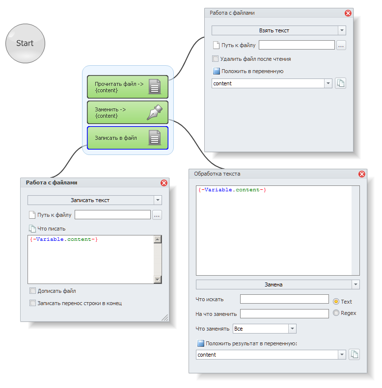

Как в HTML файле заменить отдельные блоки текста на свои, чтоб на выходе получился такой же файл только с моим текстом.
Пробовал через экшен "обработка текста" и замену не получается.
Подскажите.

я в блоке Обработка текста , в основном поле ввожу переменную которая содержит содержимое файлаС помощью регулярного выражения выделяете этот кусок кода и действием Обработка текста - Замена производите замену.
в поле что искать ввожу переменную которая содержит то что нужно заменить (получаю его парсингом регулярным выражением)
в поле на что менять переменная которая содержит конечный текст

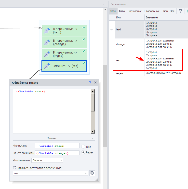

если в поле что искать ввести например @ и добавить @ в файл то заменит @ на нужный текст а если так как надо то несколько строк текста ( я подчеркну именно не одна строка длинная а несколько строк которые идут одна за другой, вместе, одним блоком (их можно спарсить одним регулярным выражением) ) то так почему то не работает , как сделать что б работало?
да работает , спасибо и извините за потраченное времяПроверил многострочную замену, все нормально:
(приложил проверочный шаблон)
