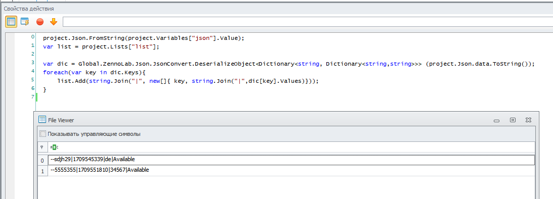

Сам код:
"data": {
        "--sdjh29": {
            "creation_date": 1709545339,
            "name": "de",
            "status": "Available",
        "--5555355": {
            "creation_date": 1709551810,
            "name": "34567",
Не могу понять как изящно собрать это в список или таблицу. Значений гораздо больше. обрезал для простоты примера.
--sdjh29|1709545339|de|Available
--5555355|1709551810|34567|Available

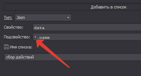

И ещё пара вопросов.
Вообще возможно такое собрать на стандартных кубиках ?
И ещё момент почему так не чего не ищет. понимаю что проблема в "*" - но как решить...

На кубиках не подскажу - не знаю.
Но, вариант, которым я бы решил эту задачу приложу.
project.Json.FromString(project.Variables["json"].Value);
var list = project.Lists["list"];
var dic = Global.ZennoLab.Json.JsonConvert.DeserializeObject<Dictionary<string, Dictionary<string,string>>> (project.Json.data.ToString());
foreach(var key in dic.Keys){
    list.Add(string.Join("|", new[]{ key, string.Join("|",dic[key].Values)}));
118849
Реакции: LiMe, baracuda и Shogo
прям мега благодарю....
