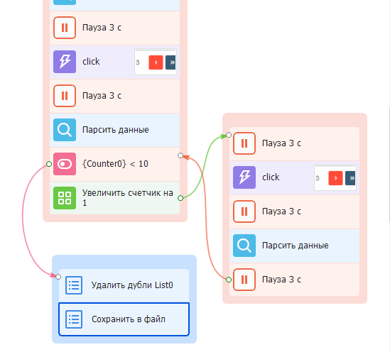

Спасибо за помощь!
Подскажите куда вставить данный кубик?

Добрый день.
Сохраняйте в List0 и в конце, когда все страницы спарсены, применяйте кубик "Операции над списком - Удалить дубли" и после этого сохраните его в файл.
Так правильно?
    21,4 KB · Просмотры: 112

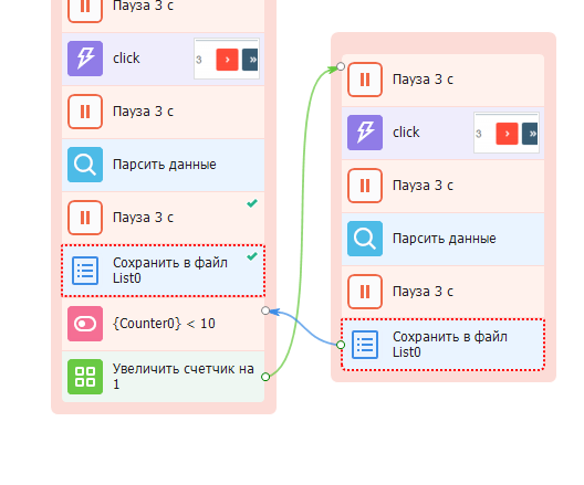

Вопрос еще актуален. По моей схеме цикл прерывается на 2м круге
Надо смотреть где прерывается, на каком кубике и с него через красный выход вести на продолжение работы. Например может выпадать на красный выход в кубике где клик по пагианции, когда стр. закончились и кнопки перехода на след. стр. уже нет. Либо из кубика парсинга данных, когда стр. не подгрузилась и данных для парсинга нет, тогда доп. паузу установить перед парсингом для ожидания загрузки стр.
Так правильно?
Да, правильно.
