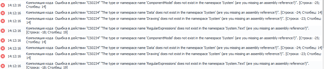

Вот только проблема не исчезла с ошибкой:
55767
Это лог работы с ZennoPoster, в ProjectManager тоже самое :(
При этом всё по-умолчанию включено:
55768

У вас где-то код невалиден или обновите .net: https://zennolab.com/discussion/thr...edist-na-windows-server-2012-2016-2019.54092/
