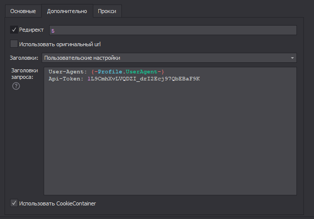

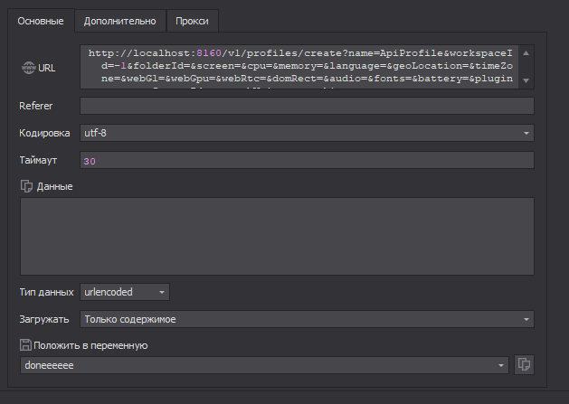

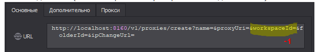

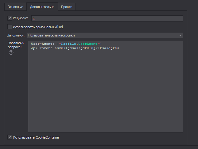

Я делаю все как сделано в инструкции по API, но оно не создает профиль !! Либо я не правильно создаю этот запрос ! Вот как делаю Я ( Ключ я просто от фанаря написал для показа )
139848
139849
Инструкция для создание вот https://docs.zennolab.com/zennobrowser/zb-public-API/profile-management/creating-browser-profile
Делаю по кубе! POST запрос!!
ЧТо я указываю не верно? помогите пожалуйста, уже мучусь больше 2 дней!! Когда отправляю запрос через постман - то все работает
22 732
10 181
Попробуйте подставить -1 в параметр &workspaceId=-1
139852
А также в параметр ?name= подставьте имя будущего профиля.

AngeR
02.02.2024
Сделал все
но не работает
139854
139855
Может я не правильно указывают что то , и тут нужен другой запрос, я не знаю ((

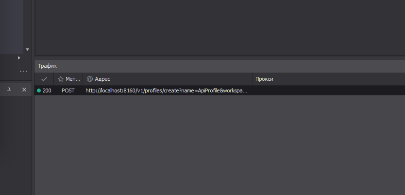

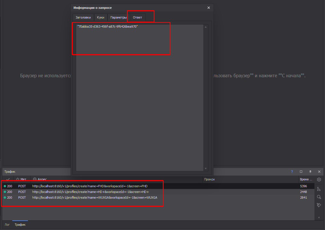

Откройте пожалуйста инструмент Трафик (Окно - Трафик).
Выполните нужный кубик и сделайте скриншот, где будет виден запрос, код ответа и сам ответ.
Пример на скриншоте

AngeR
02.02.2024
оно не отправляет запрос, просто вот ошибка и все

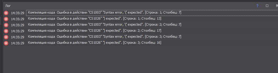

У вас проблема не в запросе, а в шаблоне.
У вас есть С# кубик, в котором есть неправильный код. Можете 2 раза кликнуть по логу с ошибкой, вас перебросит на проблемный кубик. Если вам этот кубик не нужен просто его удалите и проблема уйдет.

AngeR
02.02.2024
УРААА

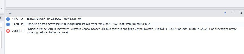

Дабы не плодить темы напишу тут. Столкнулся с такой задачей, пост запросом по этой ссылке (
с заголовком апи ключа создаю профиль , получаю в ответ ID профиля и кубиком сразу пытаюсь запустить этот профиль для дальнейшей работы но вылетает ошибка. Не могу понять что-то ругается на сокс5 но не понимаю почему. Я планировал их устанавливать позже. Так же как я делал кубиками в зенке, сгенерировал профиль кубиком, получил ID профиля, кубиком запустил инстанс с этим профилем и далее уже через настройка установка прокси ставил прокси. Поправьте если что-то не так делаю или обьясните по братски как правильно сделать мне мою логику, так как сейчас приходится генерить к примеру 10000 профилей для работы, получать все ID в переменную и потом отправлять на сервер в таблицу базы данных и в дальнейшем брать оттуда ID профиля с удалением и работать и после работы уже удалять из ЗенноБраузера этот профиль по ID. А хотелось бы упразднить работу с БД и на лету в шаблоне сразу генерить профиль ставить прокси и погнал, так как бывает иногда связь с сервером БД подводит.
140244
PS: затупил.... В кубике запуска инстанса в строке прокси стоит установить а по факту в переменной их не было. Вопрос снят.
Здравствуйте,
Немного вам подсвечу:
если вы выполняете такой запрос:
http://localhost:8160/v1/profiles/create?name=ApiProfile&workspaceId=-1&folderId=&screen=&cpu=&memory=&language=&geoLocation=&timeZone=&webGl=&webGpu=&webRtc=&domRect=&audio=&fonts=&battery=&plugins=&proxyServerId=&speechVoices=&cookies=&notes=&tags=
Его можно сократить до:
Результат будет одинаковый.
То есть если вы не передаете в параметрах свои значения, их можно не писать.
