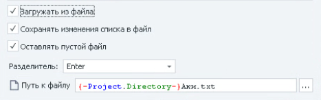

Вот так сделано?
20 158
8 989

Вот так сделано?
да, было так, но больше не использую этот способ
теперь у меня переменная счетчик
Если переменная не создана - инициализируем со значением 0
если создана - прибавляем +1
далее идем к списку и выбираем номер строки как переменную, то есть мою глобальную
и никакая перезапись не нужна.
способ через запись давал больше пробелов в запуске, чем через переменную, по какой то причине эмуляторы просто не запускаются иногда.

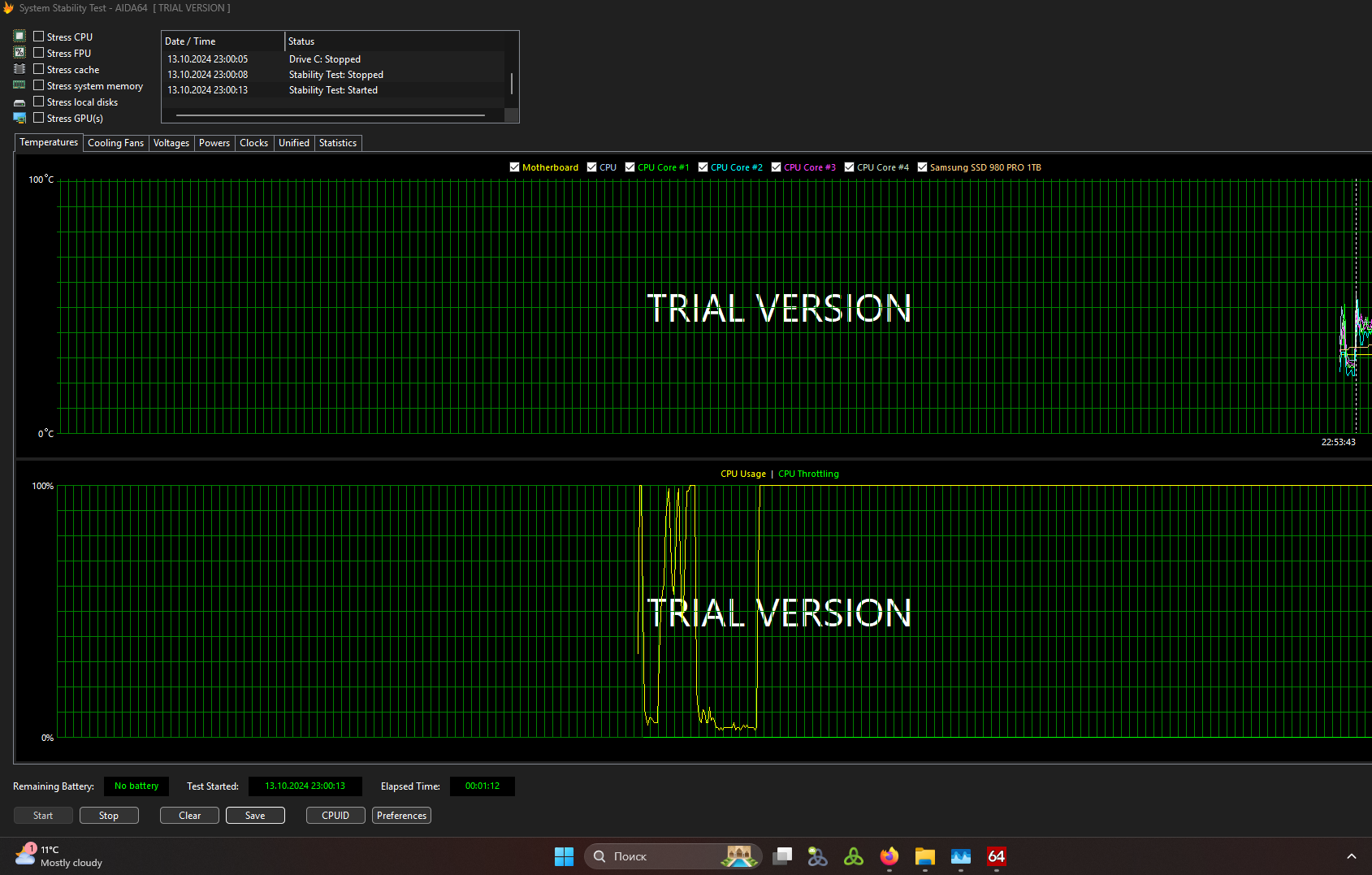

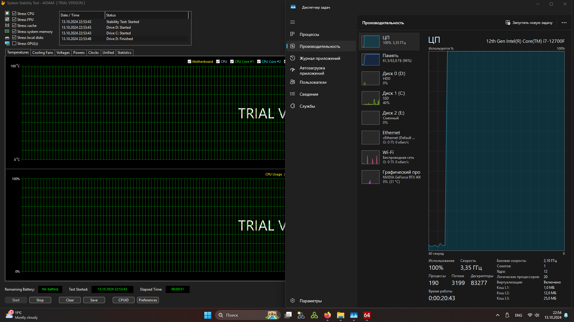

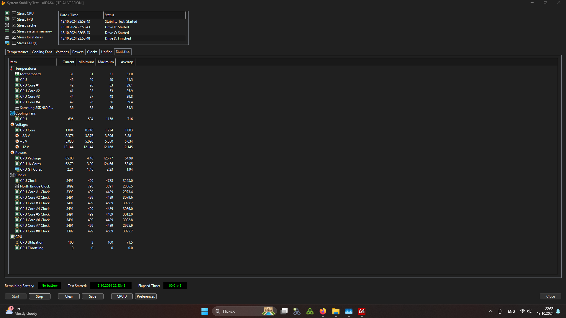

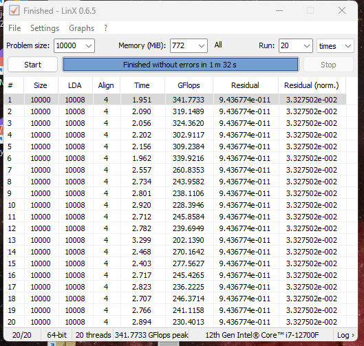

сейчас прохожу аиду - на проц и память - проблем ноль вообще
скажите, какие мне net версии драйверов скачать дополнительно и где их взять на всякий случай ?
дальше не вижу смысла гонять вертушку - температура даже не поднимается и при такой загрузке уже бы давно упала система
зенодроид грузит мне всего 10-30% ресурса и дропает почти мгновенно после запуска.
давайте искать проблему в драйверах, абсолютно новое железо которому нет и недели, абсолютно стоковые показатели, никаких доп бустов или разгонов и игр с вольтажом не производилось и не планируется.

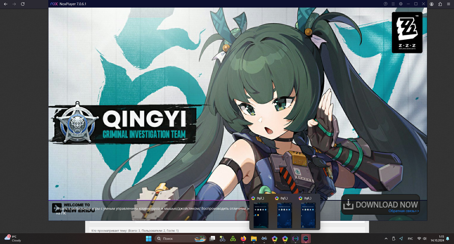

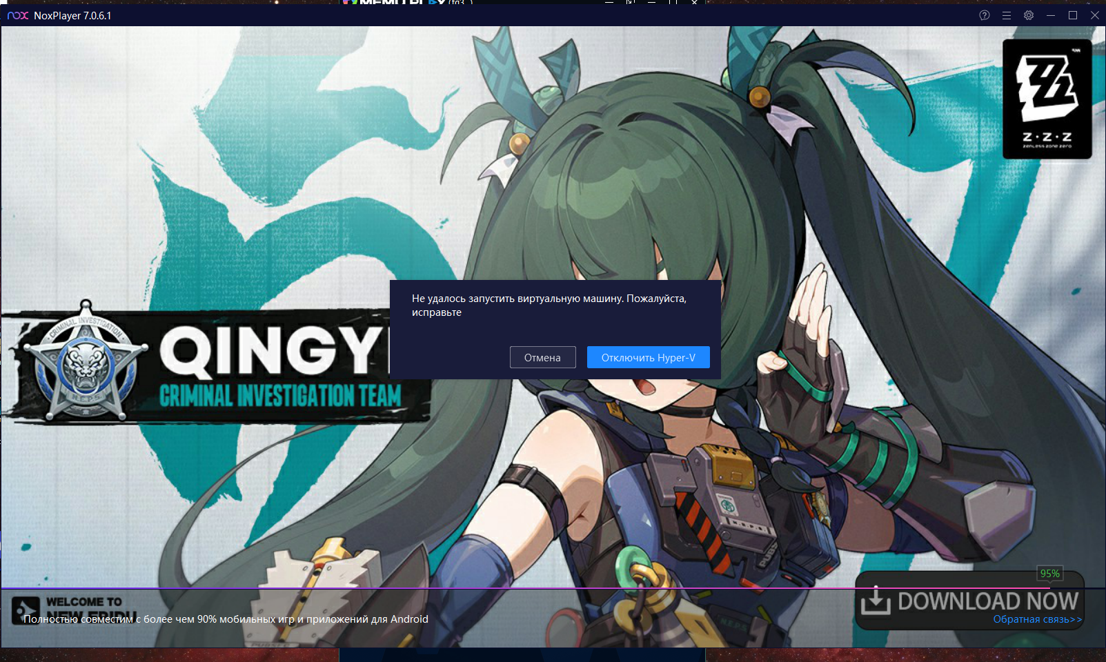

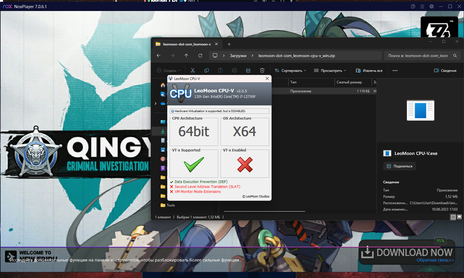

кстати говоря нокс до сих пор корректно не запускается и выдает ошибку гипервью.
пытался исправить всеми способами которые были в интернете, но помогла только утилка от блюстакса и только на мему плеер.

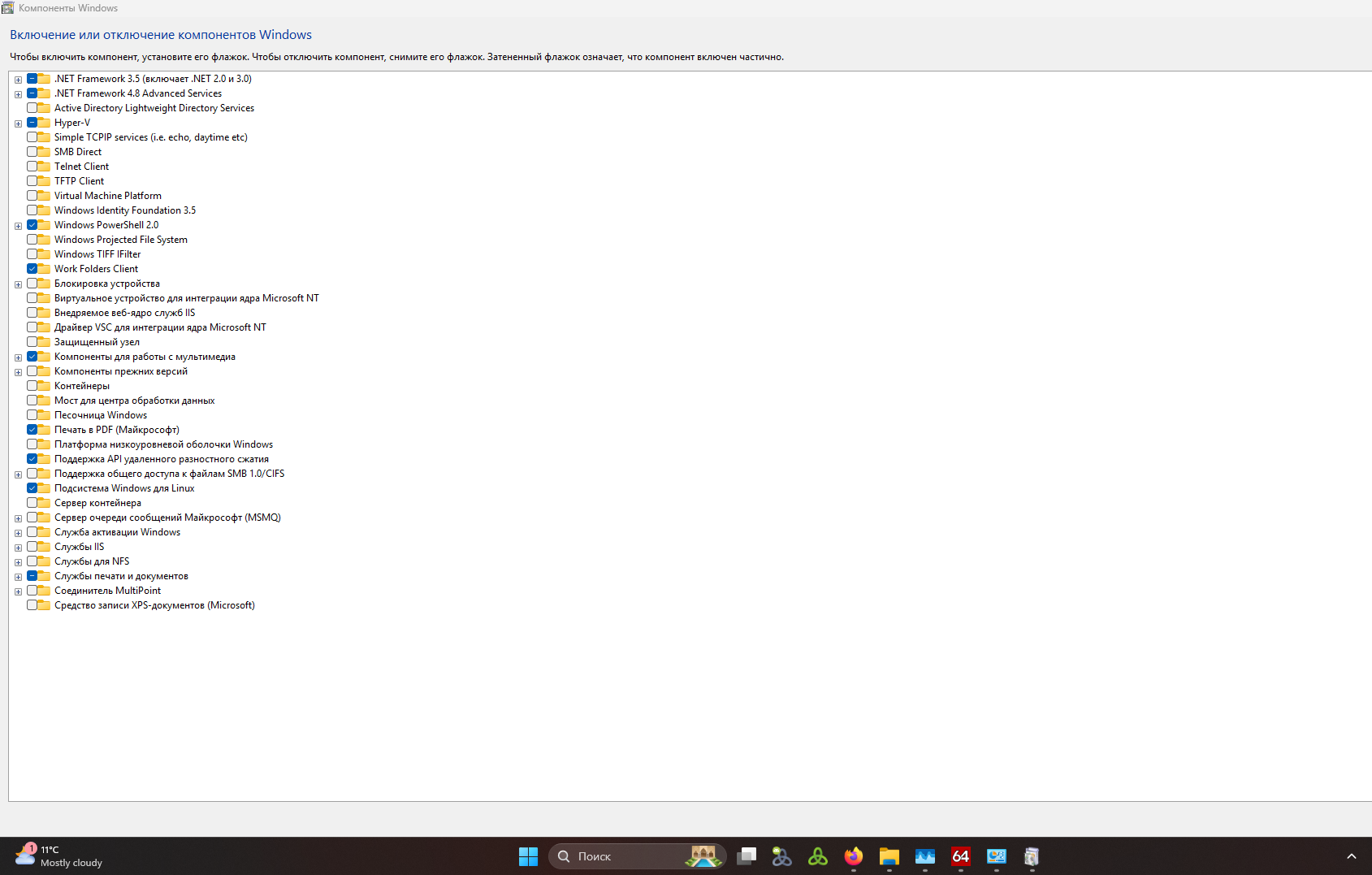

прикладываю скриншот - компонентов
Проверил нокс плеер - ошибок никаких уже нет.

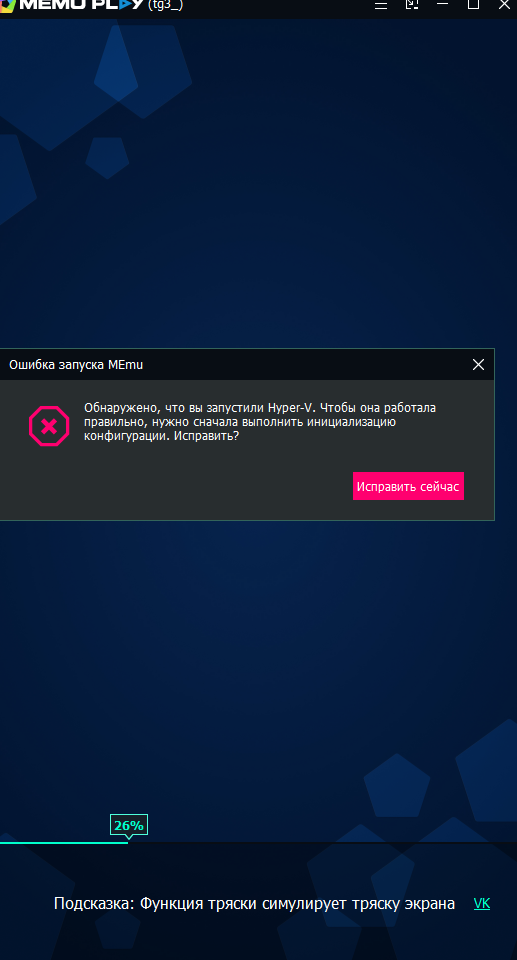

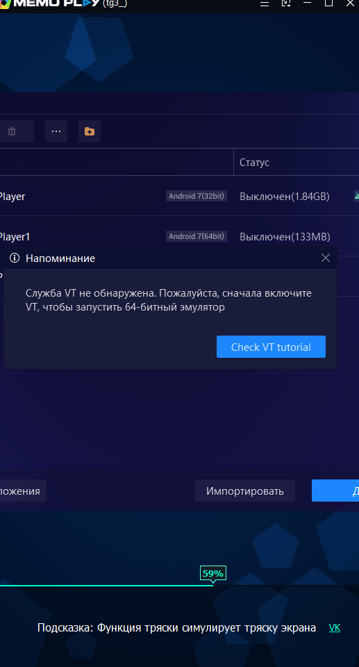

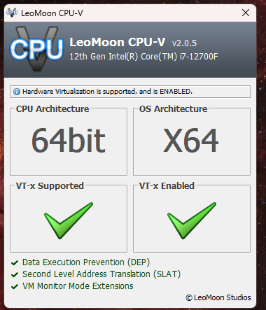

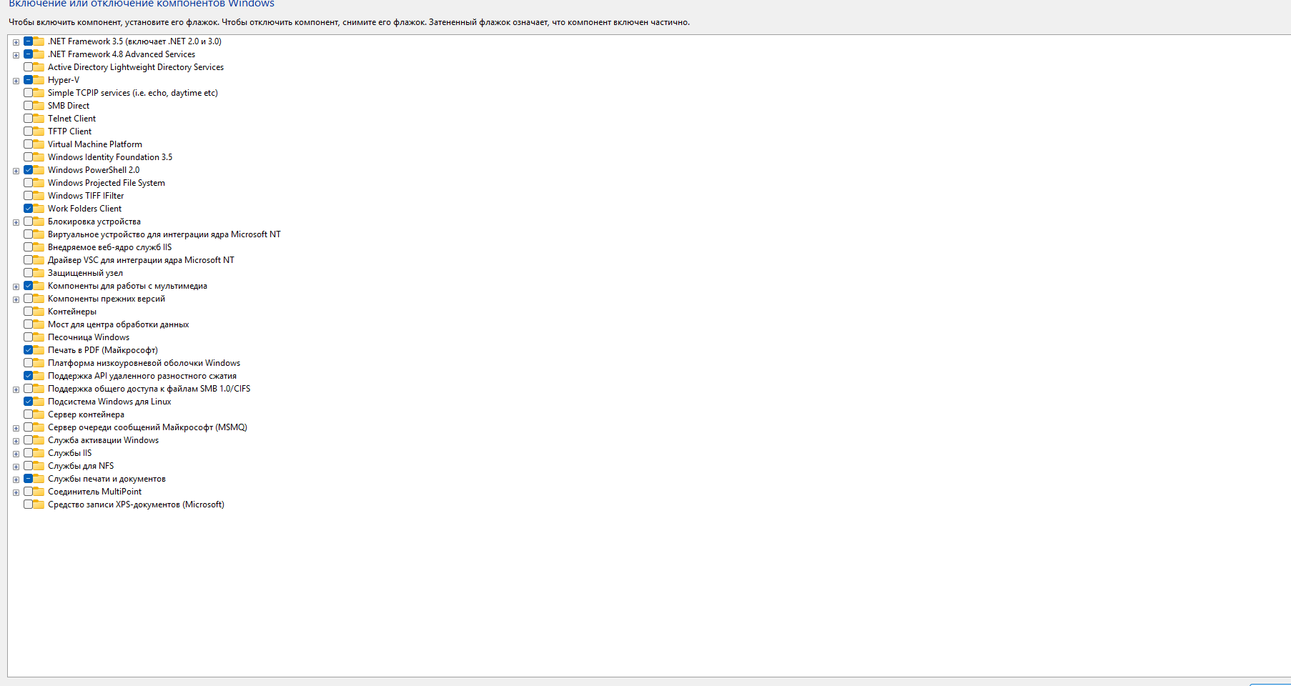

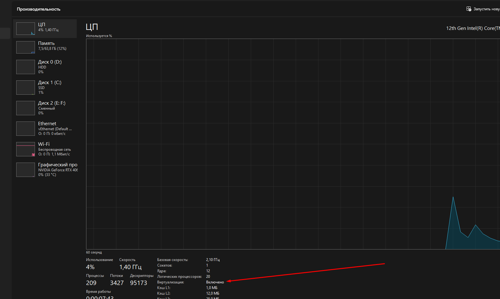

попробовал вернуть целостность ядра в винде - вот теперь такая штука -
в то же время нокс показывает другие вещи
ну и собственно проверка виртуализации показывает- что она отключена - на программном уровне
в то время как в биосе аппаратно она включена
вот такие настройки у меня были сразу в винде - и именно эти ошибки
компоненты выглядят вот так

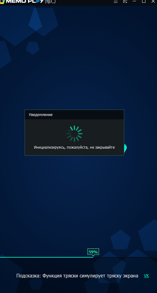

после включения инициализации в ему плеере и отключении ядра обратно - как видим все снова работает

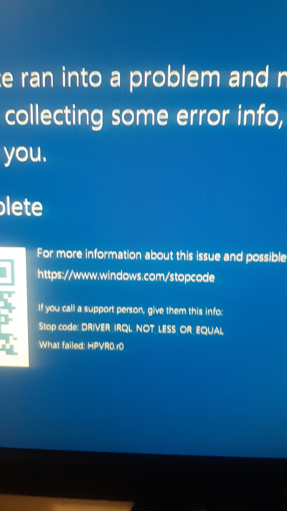

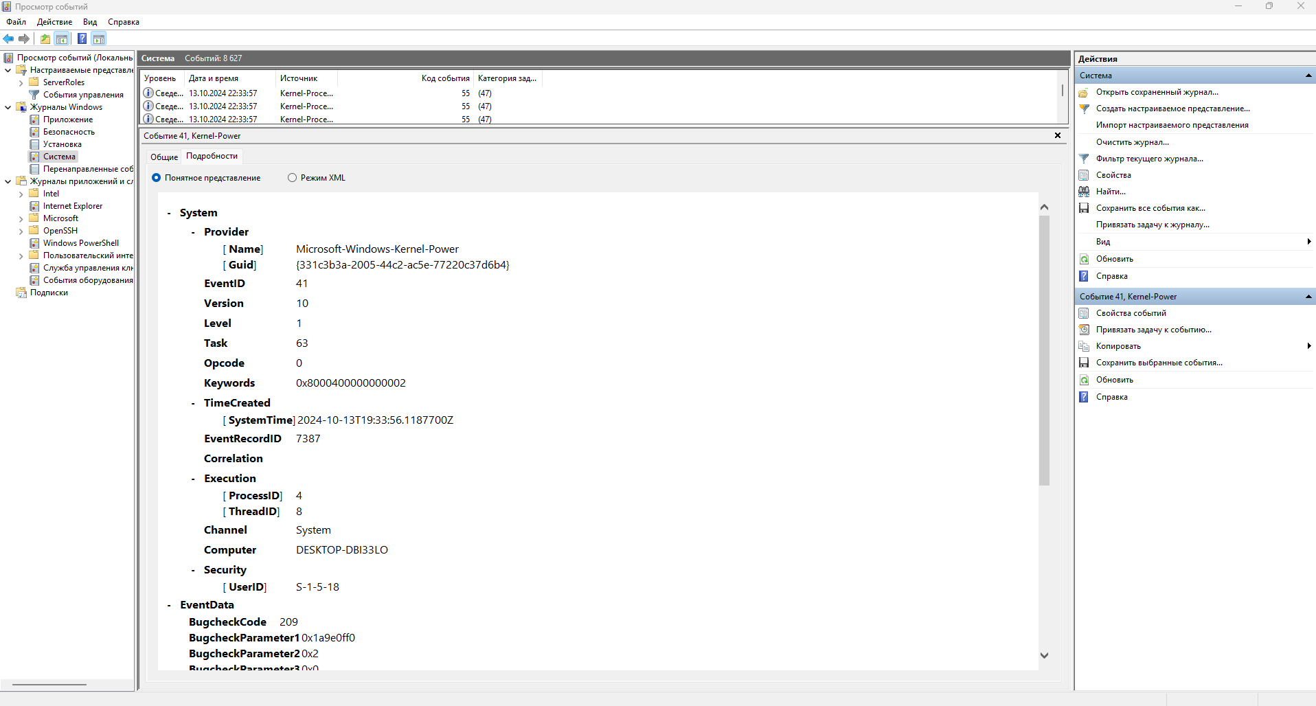

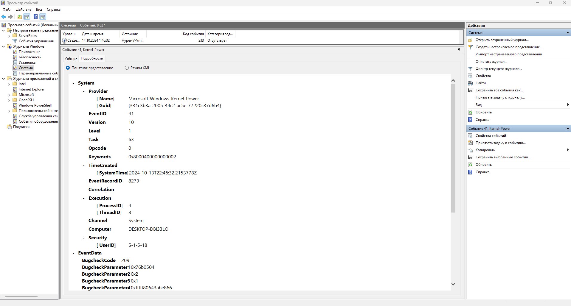

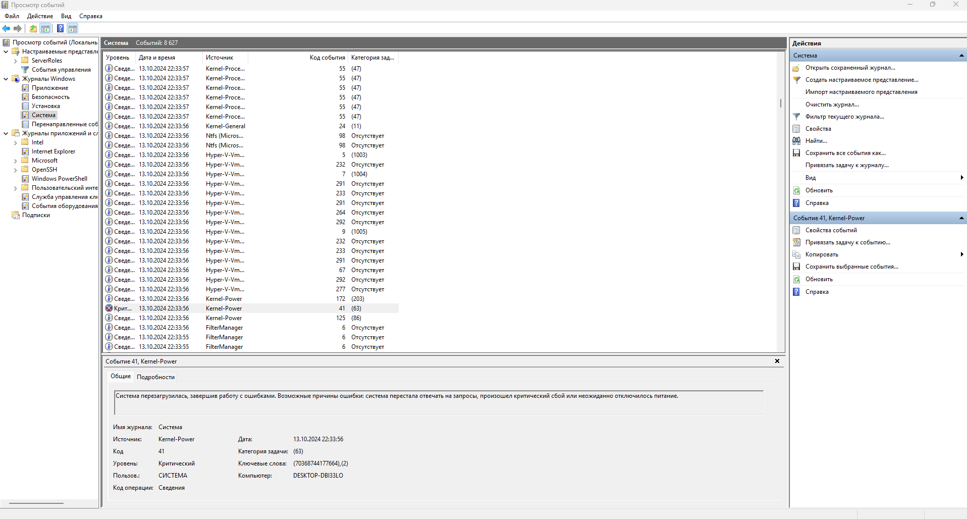

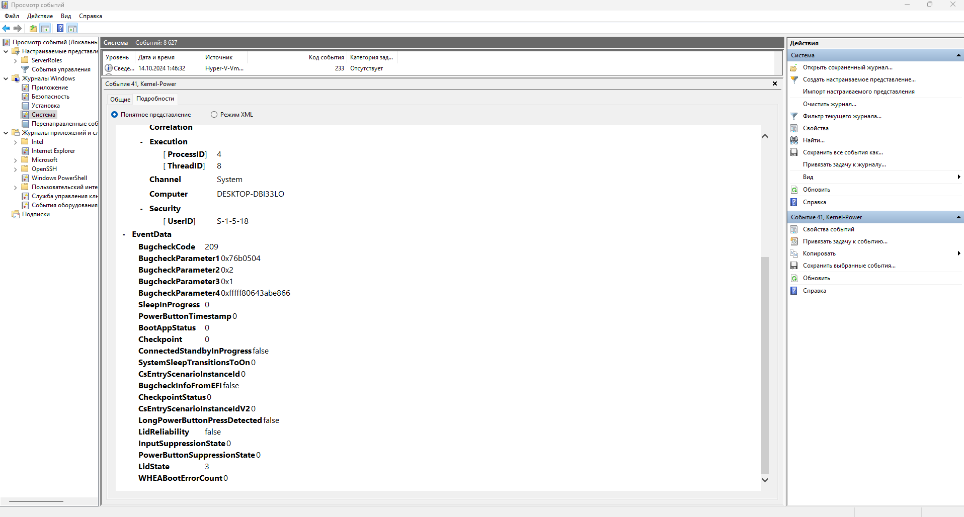

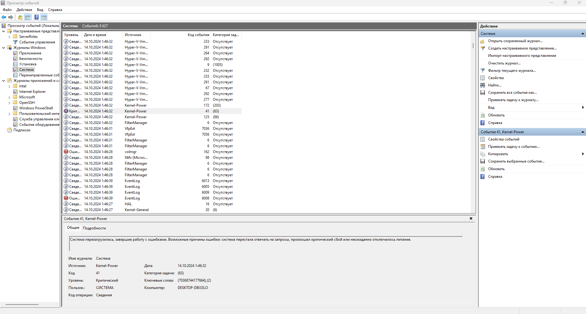

проблема не исчезла - и вот точный код ошибки
DRIVER_IRQL_NOT_LESS_OR_EQUAL
HPVR0.r0
порывшись в интернете и поняв, что с данной проблемой адекватные люди не сталкивались из за - ( удивительной HPVR0.r0) которой нет во всем интернете, случайно наткнулся на майкрософт тему, где о чудо - упоминают знакомый емулятор МЕМУ - и проблема буквально та же что и у меня тут.
При запуске эмулятора MEMU выскакивает BSOD - Сообщество Microsoft
- к сожалению дальше чем рекомендация по обращению к создателям эмулятора не зашла. результат неизвестен.
так же вижу - что у кого то подобная проблема с виртуалбоксом - судя по всему конфликт версий - так вот назревает вопрос - а с какими версиями МЕМУ совместим сегодня зенодроидер? вдруг проблема в конфликте по между собой...
Failed to load R0 module and VMMR0.r0 - virtualbox.org

@AezakmeR Постараюсь сейчас ответить на все посты, но без цитирования.
Что касается проверок памяти, а также стресс-тестов - то нужна достаточно длительная проверка, чтобы железо как следует прогрелось и проверилось. Запуск на несколько минут - не сможет выявить глубоких проблем.
По вашему дампу синего экрана действительно вижу, что возможная причина - это видеодрайвер. Но для успокоения и для уверенности, что видеокарта на железном уровне исправна, для стресс-теста видеокарты вы можете погонять бублик Furmark, но не на 5 мин, а значительно более.
Если бублик не выявит проблемы, перегрева, артефактов и прочего, то пробуйте менять видеодрайвер, если установлен самый актуальный, то пробуйте более старый, либо наоборот.
По поводу виртуализации включенной в биосе и hyper-v у вас видимо произошла путаница - это разные вещи. Виртуализация в биосе должна быть включена, а hyper-v должен быть выключен в системе.
Рапорт Диагностики посмотрел, он был нужен в первую очередь для того, чтобы посмотреть системные журналы и дампы bsod, которые в нем также собираются. По рапорту пока нет критических замечаний.

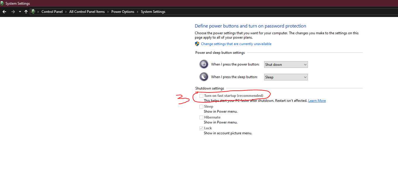

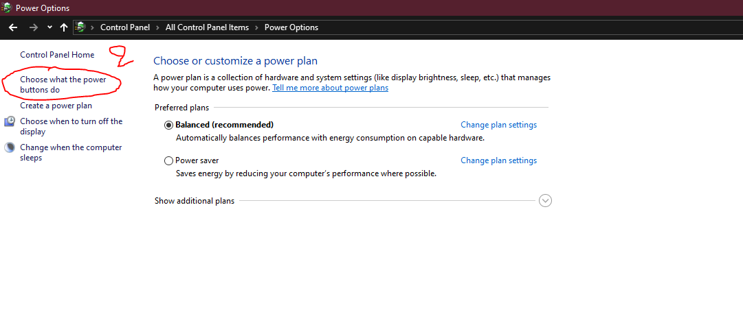

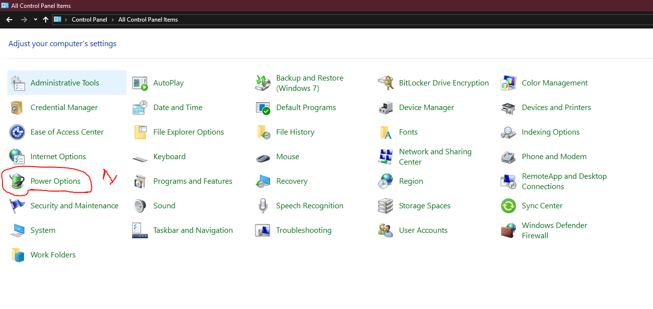

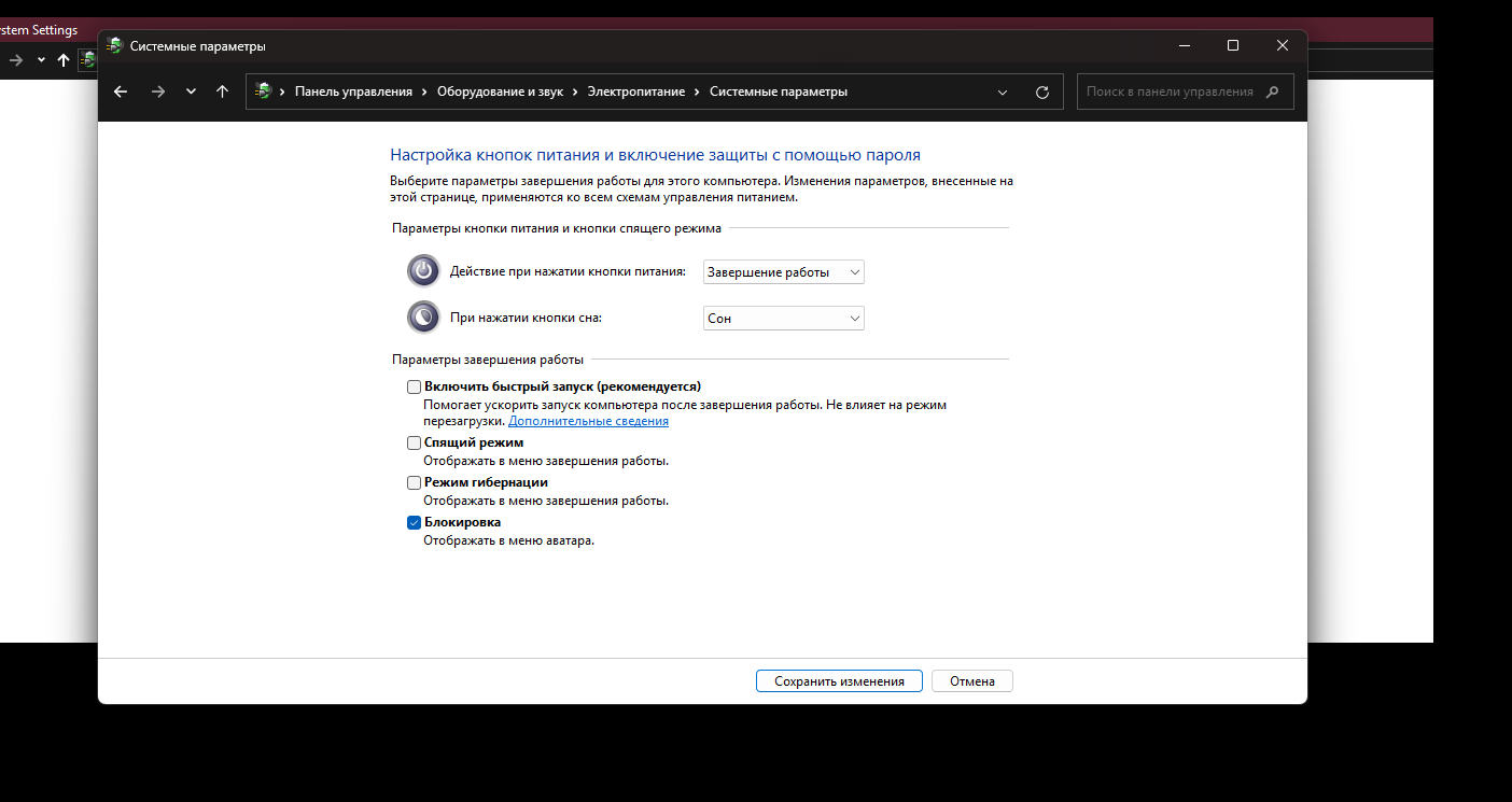

Hello,
You need to disable fast startup and restart your PC.

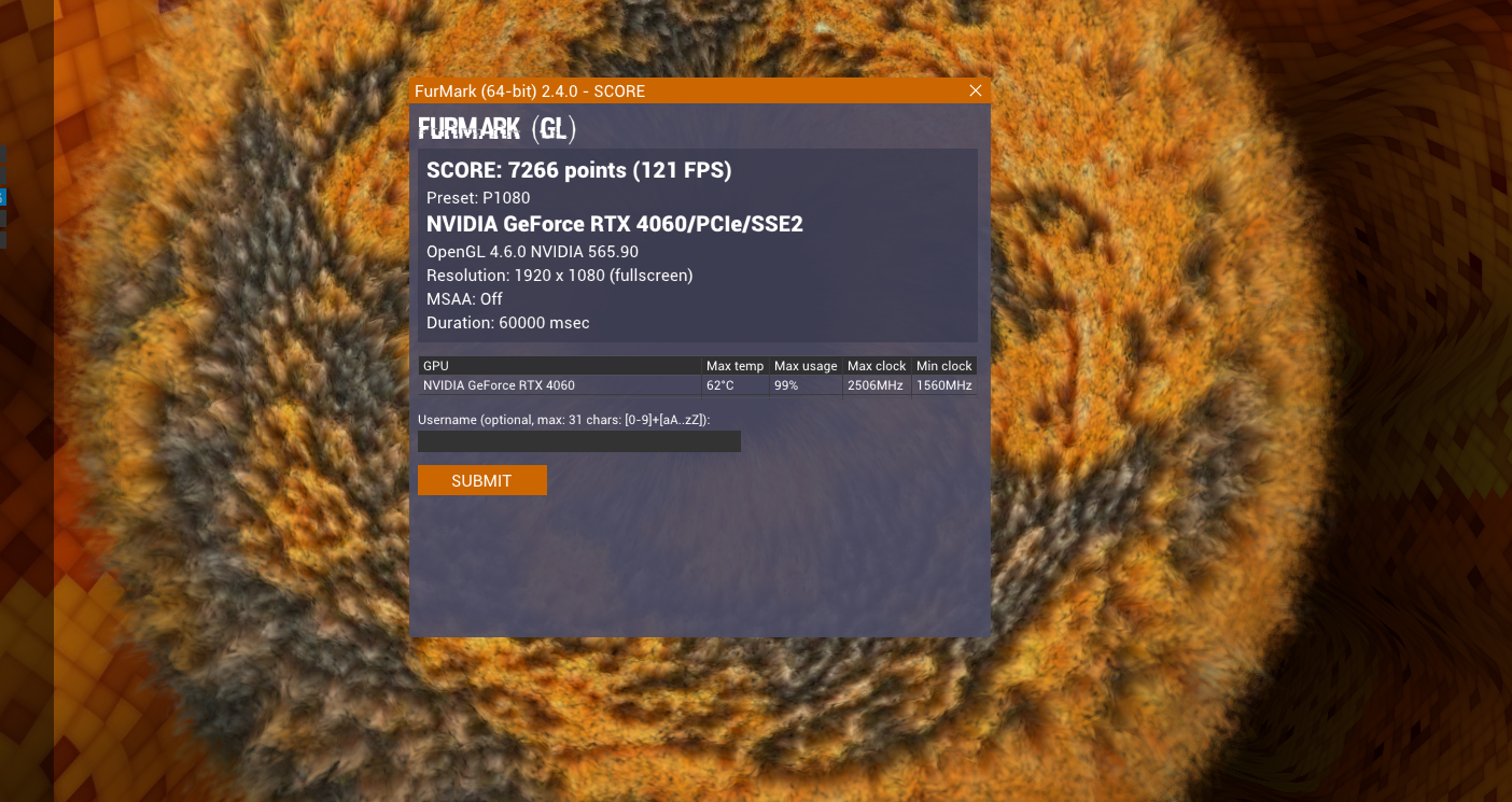

слушайте - железо абсолютно новое - без замечаний и сбоев работает под нагрузкой уже в тяжелых задачах
покрутил бублик 123-125 фпс - график прямой - температуры не прыгают - все в норме.
по ошибке
меня интересует именно строка - что именно упало - HPVR0.r0 и это строка МЕму плеера.
то, что у меня произошла путаница это не по моей вине - МЕму не видит включеный гипервью и пытается мне наколдовать ошибку исправления - которая в свою очередь естественно ничего не делает, как только я отключаю целостность ядра - все начинает работать - при этом ему абсолютно плевать включен гипервью или нет, как это работает и судя по тому сколько я читал багов на эту тему - никто не в курсе.
драйвера я менял и обновлял - как я могу приказать какую версию установить 11 винде если она самостоятельно ставит актуальную.
проблема в мему плеере - как ее решить ? хватит искать проблему на моем железе очевидно оно исправно.
я писал в поддержку мему плеера - они молчат, у вас явно с ними более тесные связи давайте решать проблему каким то образом или есть какие то еще варианты?

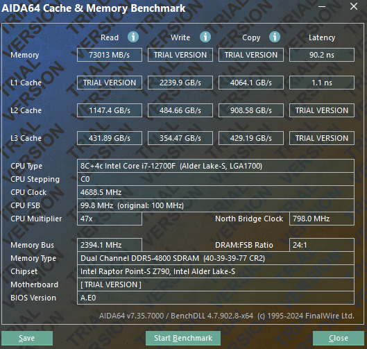

дополнительно - быстренький бенч для скриншота после прокрутки бублика

Я вас не обвиняю, понимаю, что иногда трудно сориентирвоаться, особенно новичкам, да даже и более опытным.
Если остался установщик от более старой версии Мему, то я бы порекомендовал попробовать проверить работу на нем.
Повторюсь, новое железо отнюдь не гарантирует отсутствие проблем.
И мы просто обязаны были предположить наличие проблемы в железе или драйверах.
Также можно предположить возможную причину - кривой образ для установки системы, если вы использовали какой-то пиратский тюнингованный образ.
Проблема как у вас единичная, не поступало больше таких жалоб в последнее время, вряд ли последуют какие-то исправления на стороне Мему по одной вашей жалобе. Либо анализ вашего обращения и проверки могут занять время и ответ от них не будет молниеносным.
Пользователь выше посоветовал вам способ, который наверное все же стоит опробовать.

пока тестирую -то что мне посоветовал сделать Dzair - прошел проходку на багнутом скрипте - не вылетело хотя должно
еще вопрос - может ли быть проблема из за запуска профиля под впном? я в логах где то видел ошибку количества подключений... или это не имеет значения ?
по сути это же локально созданный хост сервер с эмуляцией среды исполнения... но вдруг какой то порт занят xray ?

совет Dzair - не помог, проблема продолжает проявляться, посмотрел версию МЕму плеера - 9.1.8
скажите есть ли аналог зенодроида для того же нокса или лд плеера - тоже что то на аппиуме - потому что я пробовал сейчас просто запустить несколько виртуалок отдельно от зенодроида и тоже пойма синий экран
запустил ноксы - стабильно стоит все
