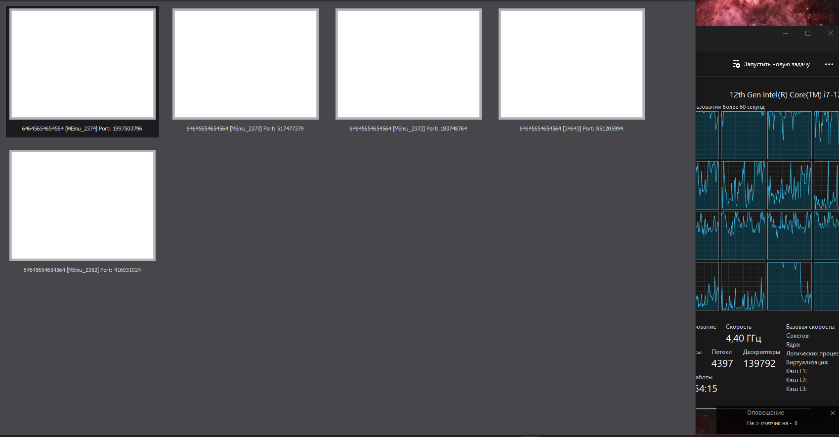

переустановил полностью драйвера на карту - через чистую установку
отключал энергоэффектинвные ядра проца Е-ядра, тк думал может в них планировщик задач упирается, не помогло.
я не знаю что делать - есть ли возможность на ентерпрайсе запустить тот же нокс или что либо еще, с чем проблем нет пока что ?
вообще исключения это мое.
завтра попробую мему другой версии поставить тк уже все виритуалки крашнулись почти после синих экранов

отключил в биосе экономные ядра - думал в них упирается эмуляция тк планировщик задач очень плохо работает с мему плеером и грузит Е-ядра
не помогло - все так же вылетает, глянул на расположение файла - сейчас переставил на старую версию которую взял в твоем архиве и она каким то образом сама в эмуляторах обновляет андроид или вообще работает с обновлениями - новая версия у меня так не делала - обновляю все окна и попробую врубить многопоток через зенку.
попытался перекинуть виртуалки и мему на другой диск hdd - как итог в многопотоке ничего не запустилось из за скорости чтения файлов - закинул обратно вмки на ссд - обновляю их.
но честно говоря маловато шансов на успех - пишу в личку модерам, на почту, в группе вк и в дискорде - никто не отвечает абсолютно, может есть прямой контакт у вас?

установил на разные диски МЕму 9.1.0.0
как итог - запускаются но не через зенку - ни родные профиля созданные на этой версии не перенесенные - но если заходить напрямую через МЕму - то запускаются обе версии - при этом идет постоянный рост веса эмулятора - уже каждый стал весить по 3.5 гигов - кстати тоже не понимаю как это остановить
