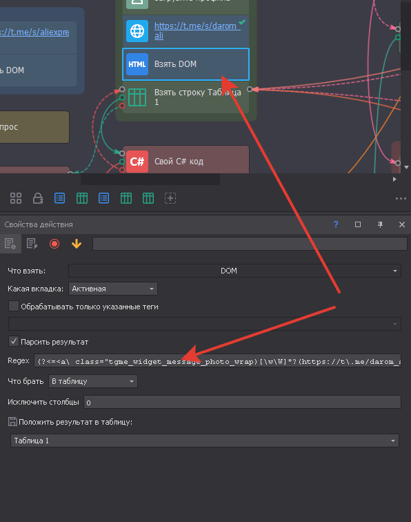

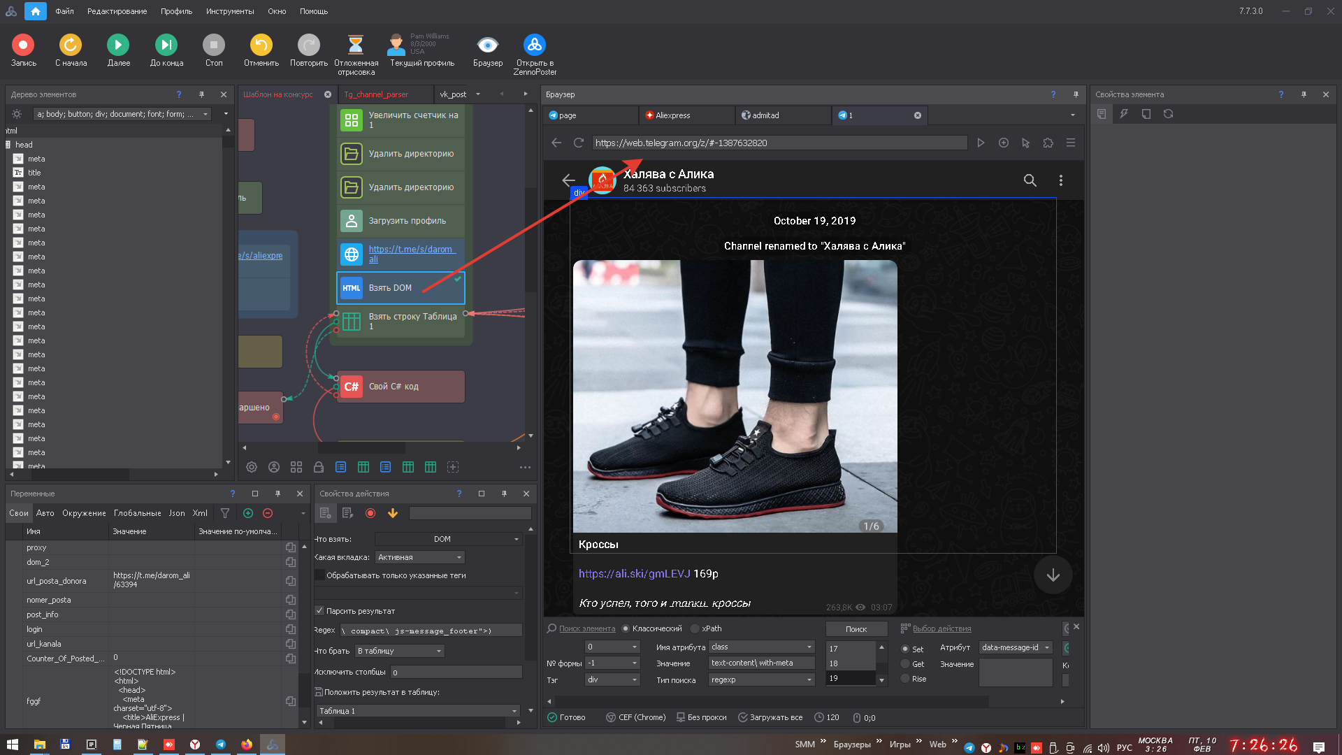

Добрый День, ребята подскажите как собрать регулярку из этой ссылки https://web.telegram.org/z/#-1387632820, В шаблоне

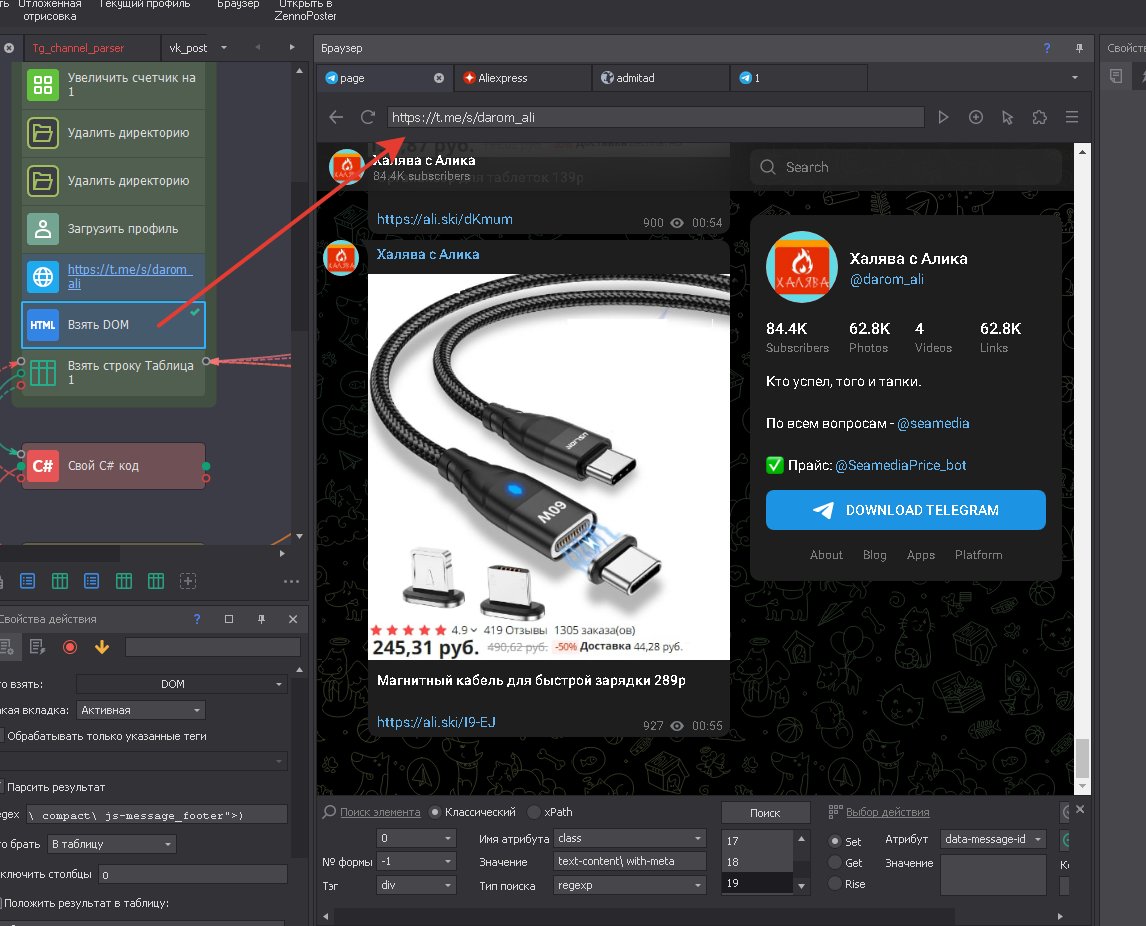

регулярка собрана по такой ссылке t.me/s/darom_ali а мне нужно разобраться по вебу то есть по такой https://web.telegram.org/z/#-1387632820
Вот так регулярка выглядит с таким адресом t.me/s/darom_ali в шаблоне :
(?<=<a\ class="tgme_widget_message_photo_wrap)[\w\W]*?(https://t\.me/darom_ali/.*?(?="))[\w\W]*?(https://cdn4\.telegram\-cdn\.org/.*?(?='))[\w\W]*?((?<=<b>).*?(?=<br>))[\w\W]*?((?<=<a\ href=")[\w\W]*?(?="))[\w\W]*?()[\w\W]*?(?=<div\ class="tgme_widget_message_footer\ compact\ js-message_footer">)
а мне нужно сделать с таким https://web.telegram.org/z/#-1387632820
что бы собрать все посты с канала. Заранее Спс. Сильно не пинайте, учусь только разбираться в кодах.

Так а зачем тебе урлы постов в таком формате, если большой канал ты скролить запаришся. Норм же https://t.me/ и в поиск гугла они так лезут и собрать все посты легко, просто пронумеровал от 1 до цифры последнего поста, конечно прочекать желательно на наличие, вдруг какой пост удалили.

Я просто в кодах не силен, на t.me пытался проскролить до последнего поста кодом из c# , что бы все спарсить, но скорость маленькая скрола, в общем так до конца и недошел за сутки, а в формате веба войдя в аккаунт через поиск и календарь в браузере ( не в projectmakere) можно легко и быстро дойти до начала постов. Вот и мучаюсь как воткнуть этот вебовский адрес в регулярки html dom что бы спарсить все. Шаблон работает, но надо допиливать под себя. Ума нехватает у меня,сижу мучаюсь.

Так я же говорю, не надо скролить, что бы все посты найти.
Это первый пост канала или чата https://t.me/zennolabchat/1
и потом берешь последний пост https://t.me/zennolabchat/417596 и просто числа по порядку подставляешь сюда в конец https://t.me/zennolabchat/ 1,2,3,4,5 итд и до последнего поста 417596. Но это я бы так сделал. Но скролом я думаю не реально например 417к прокрутить
