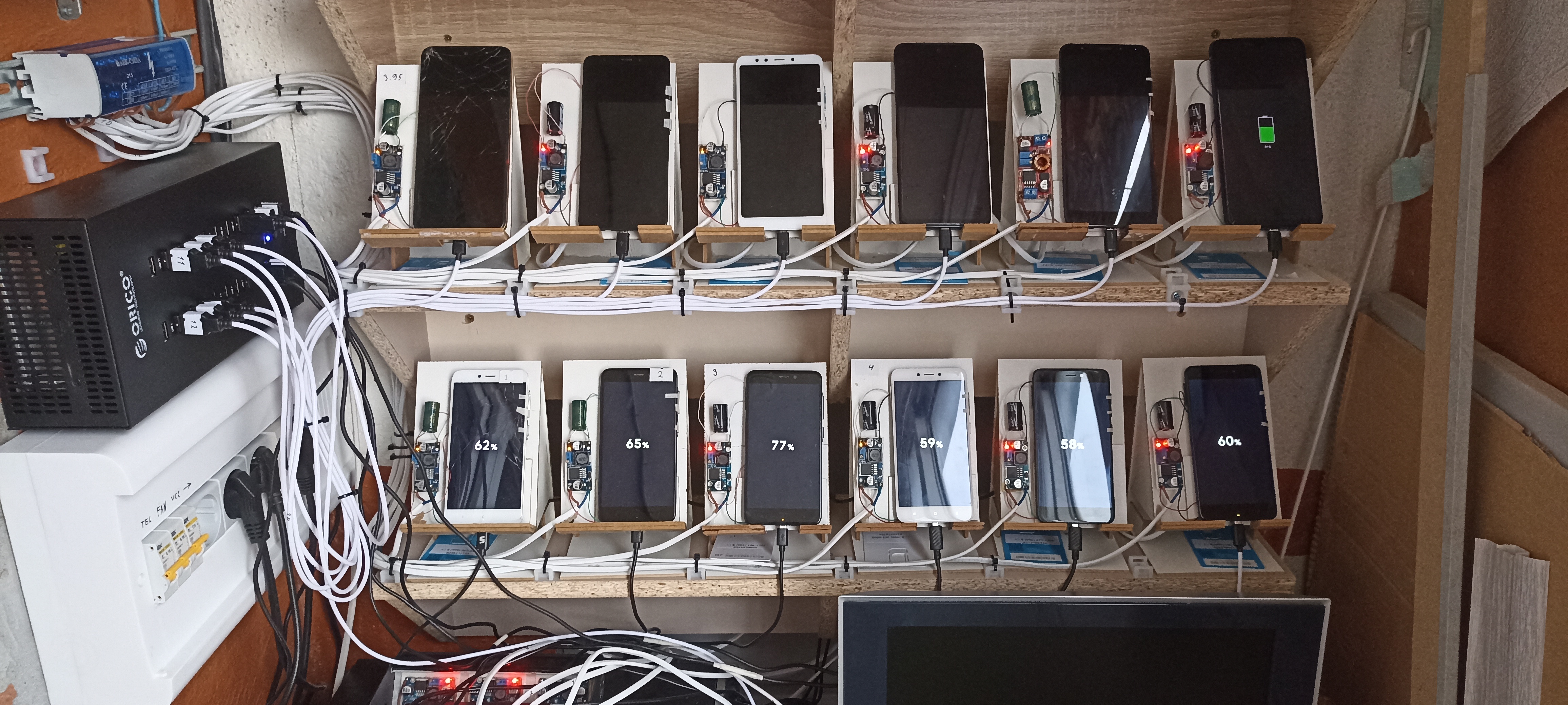

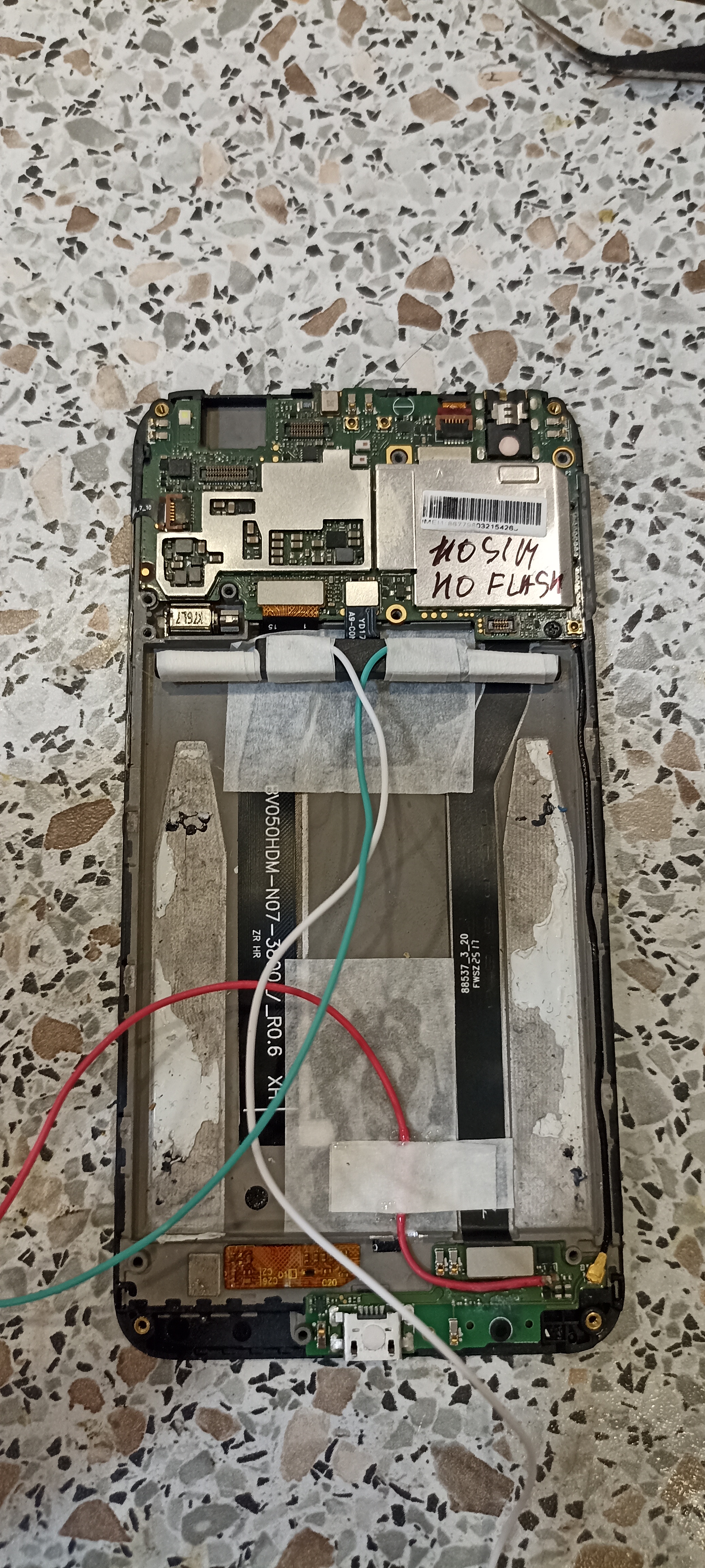

Заставляем работать Redmi 4x без АКБ
lancerok
03.01.2022
94
52
Нам понадобится:

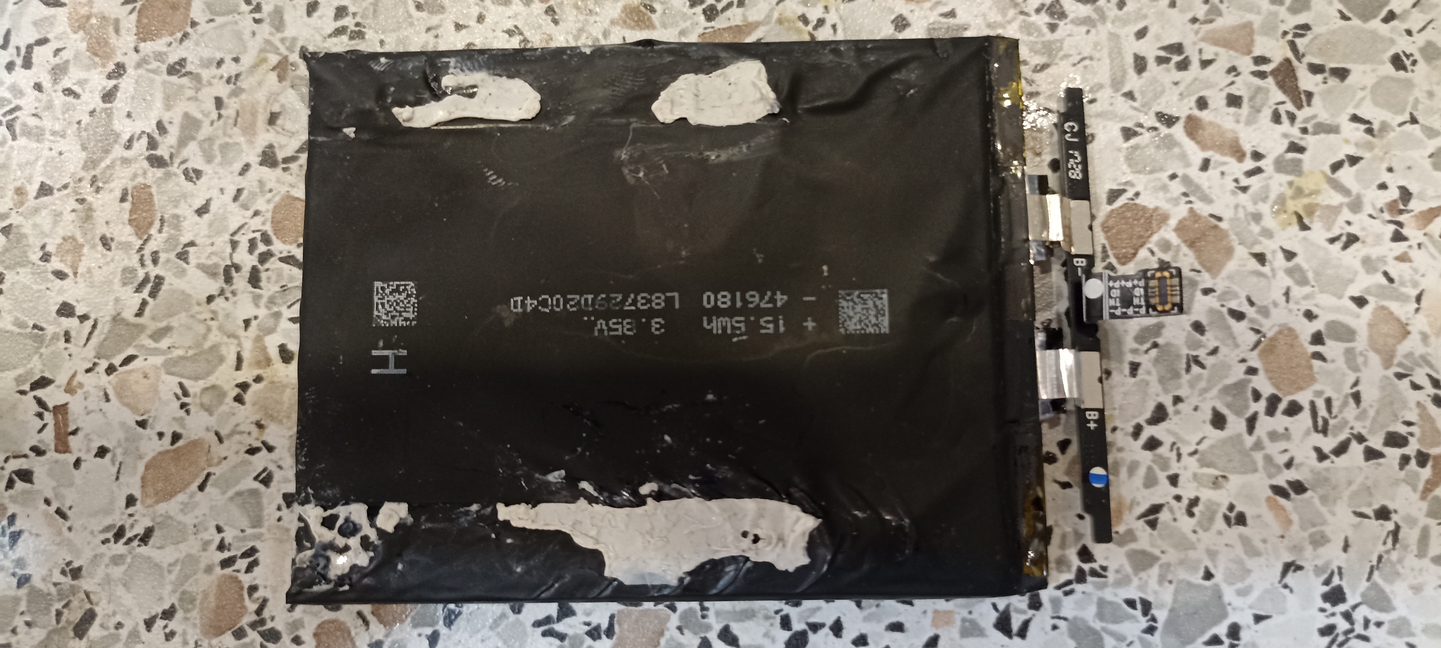

Изопропиловый спирт ( Для демонтажа АКБ )
Паяльник с тонким жалом
ЛТИ - 120
Олово
Малярный скотч
Секундный клей гель
B7000
Конденсатор 4700Мкф 16v
lm 2596
Мультиметр
Дремель , бор машина , шуруповерт с тонким сверлом , зубы :-)

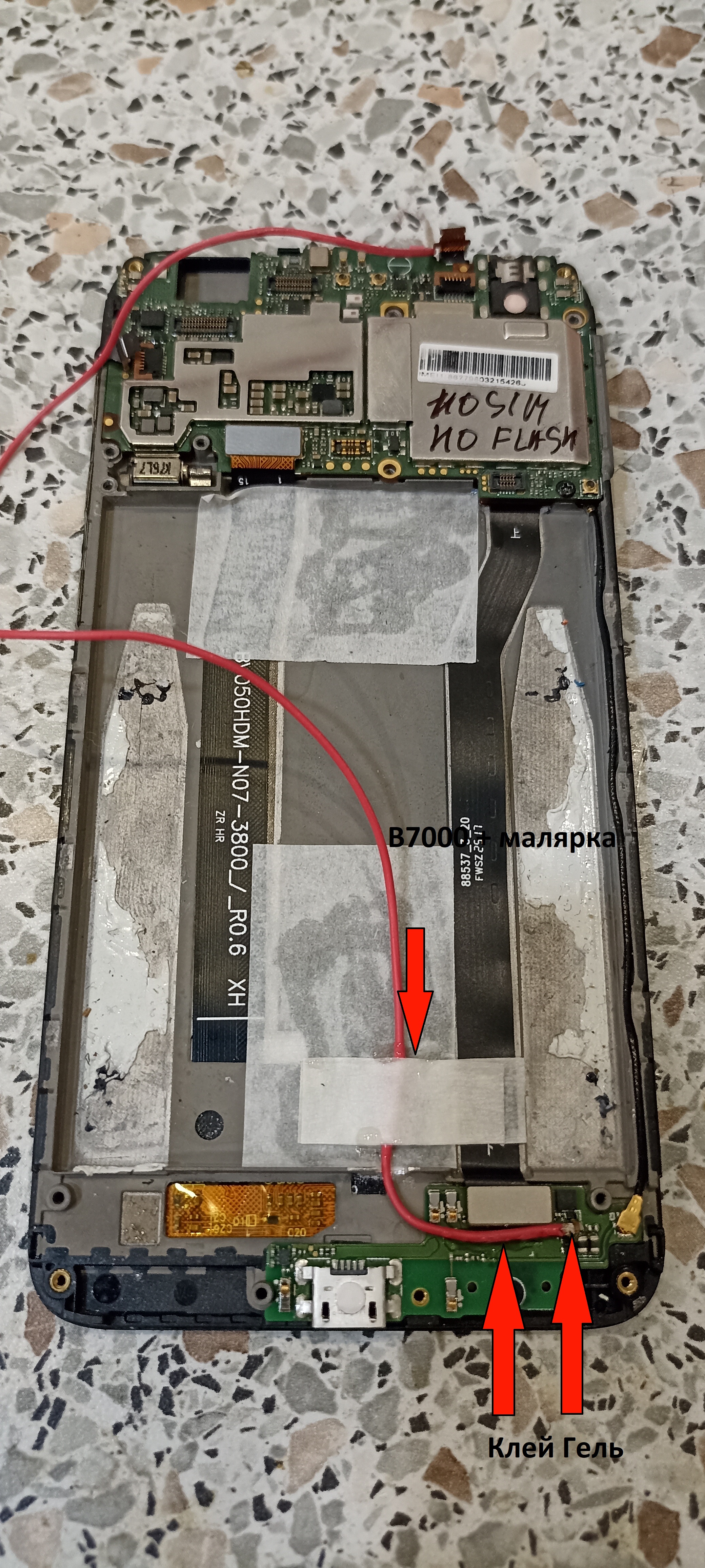

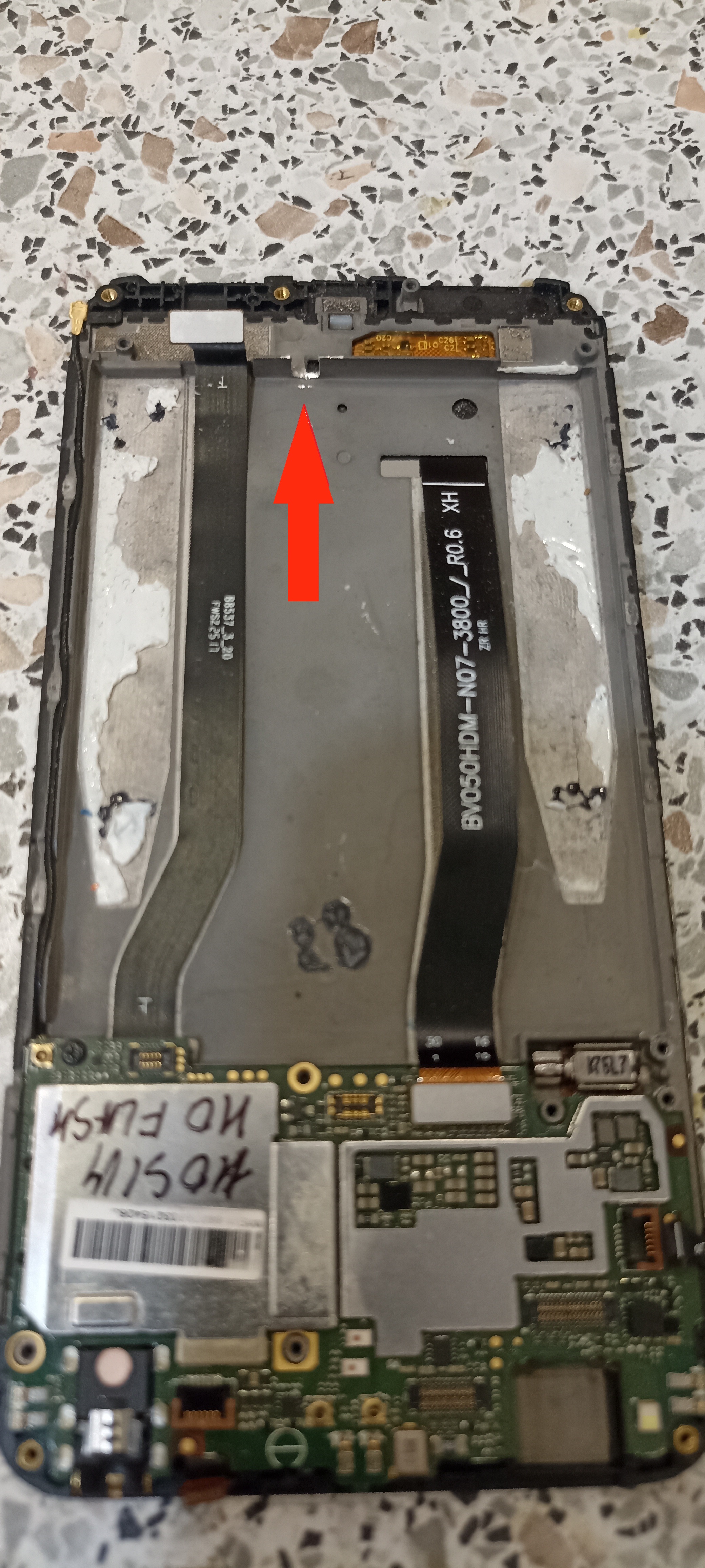

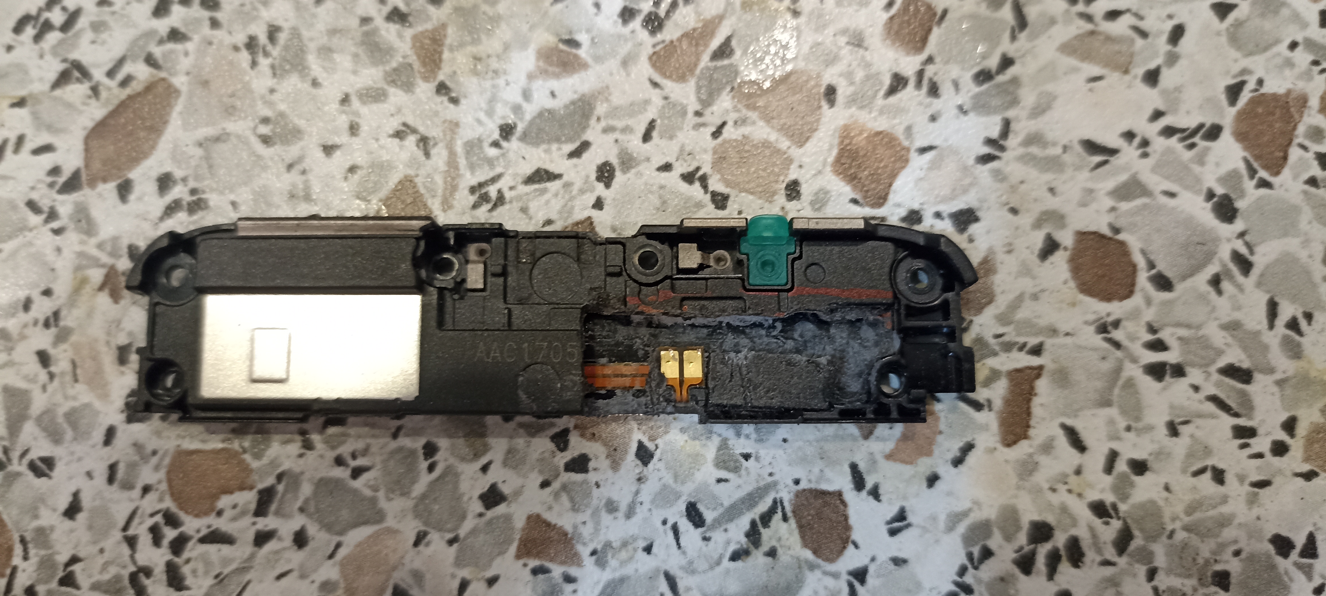

Выгрызаем ребро

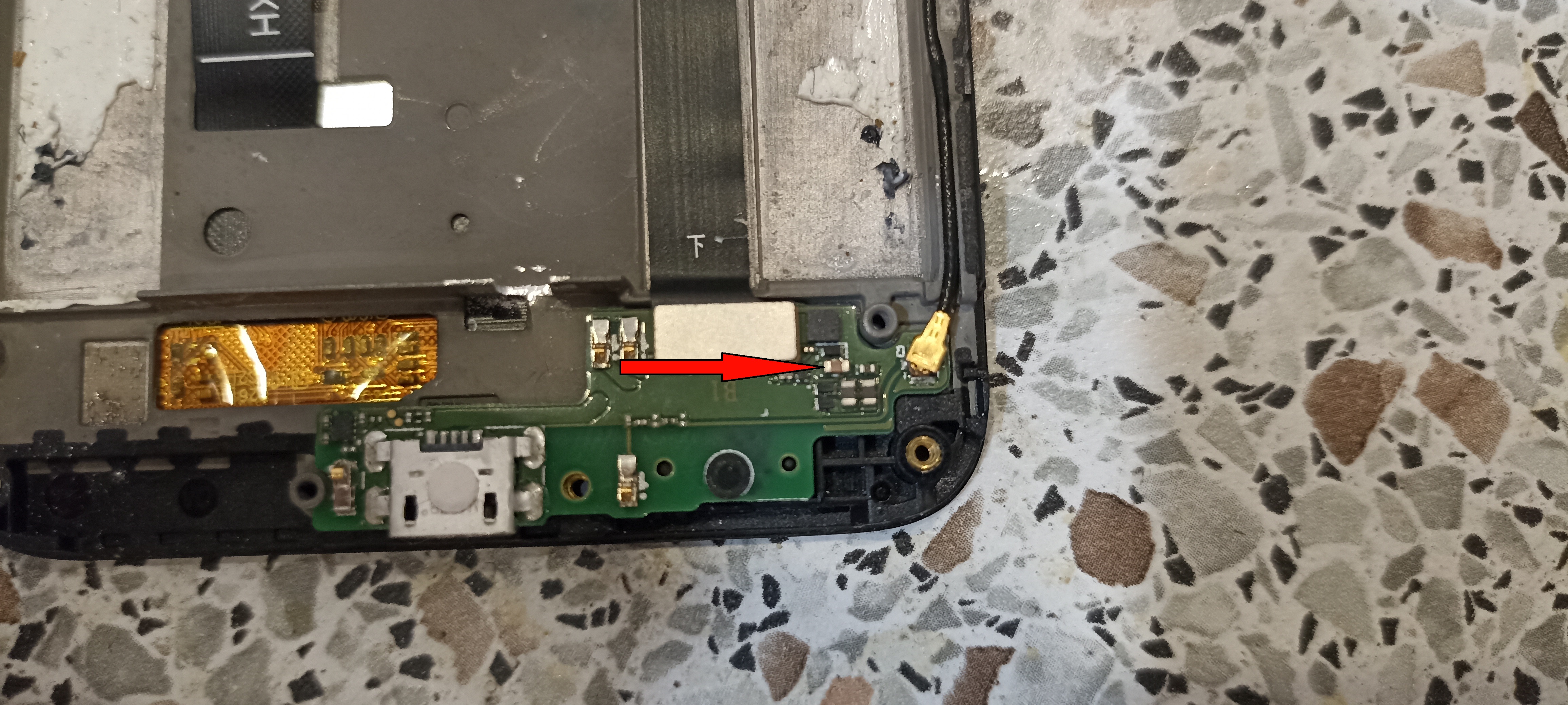

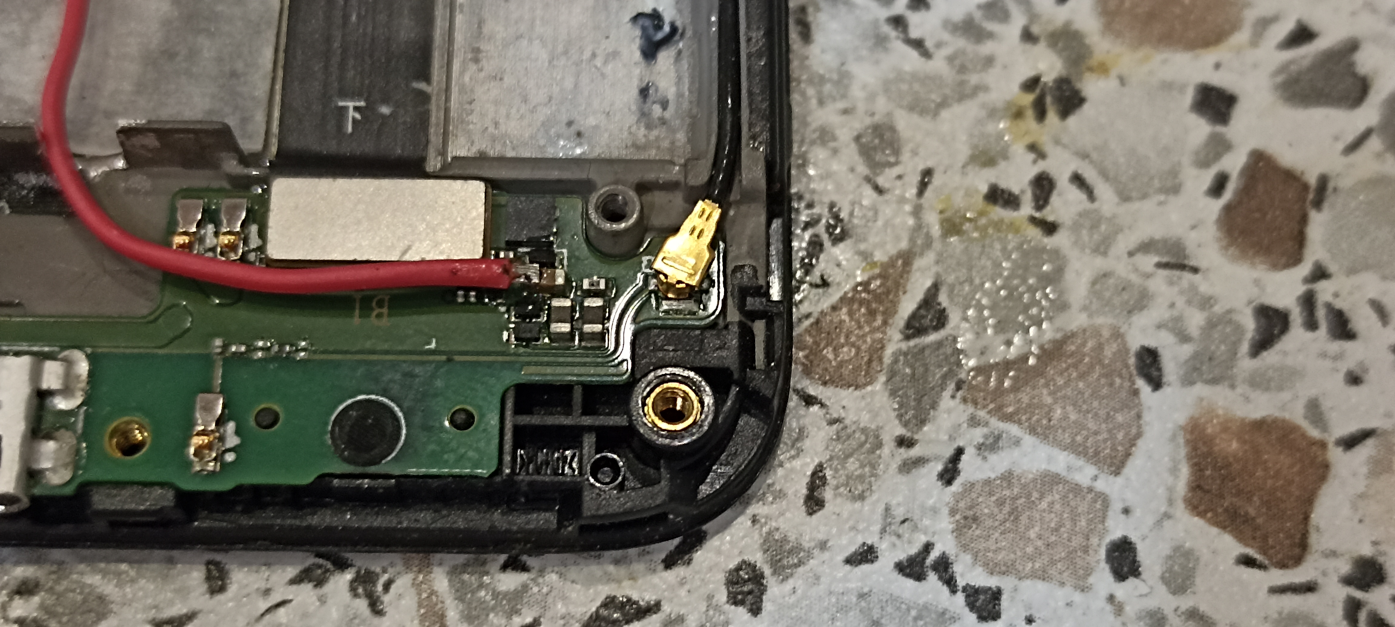

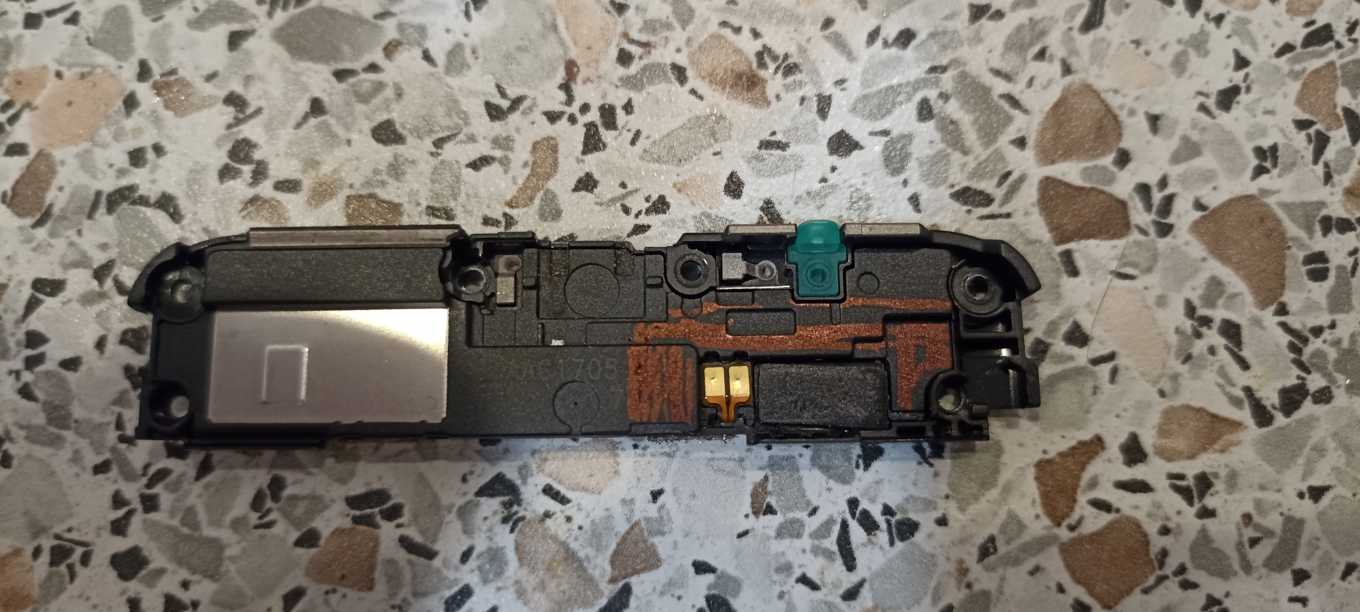

Драконим нижнюю крышку под провод VCC:

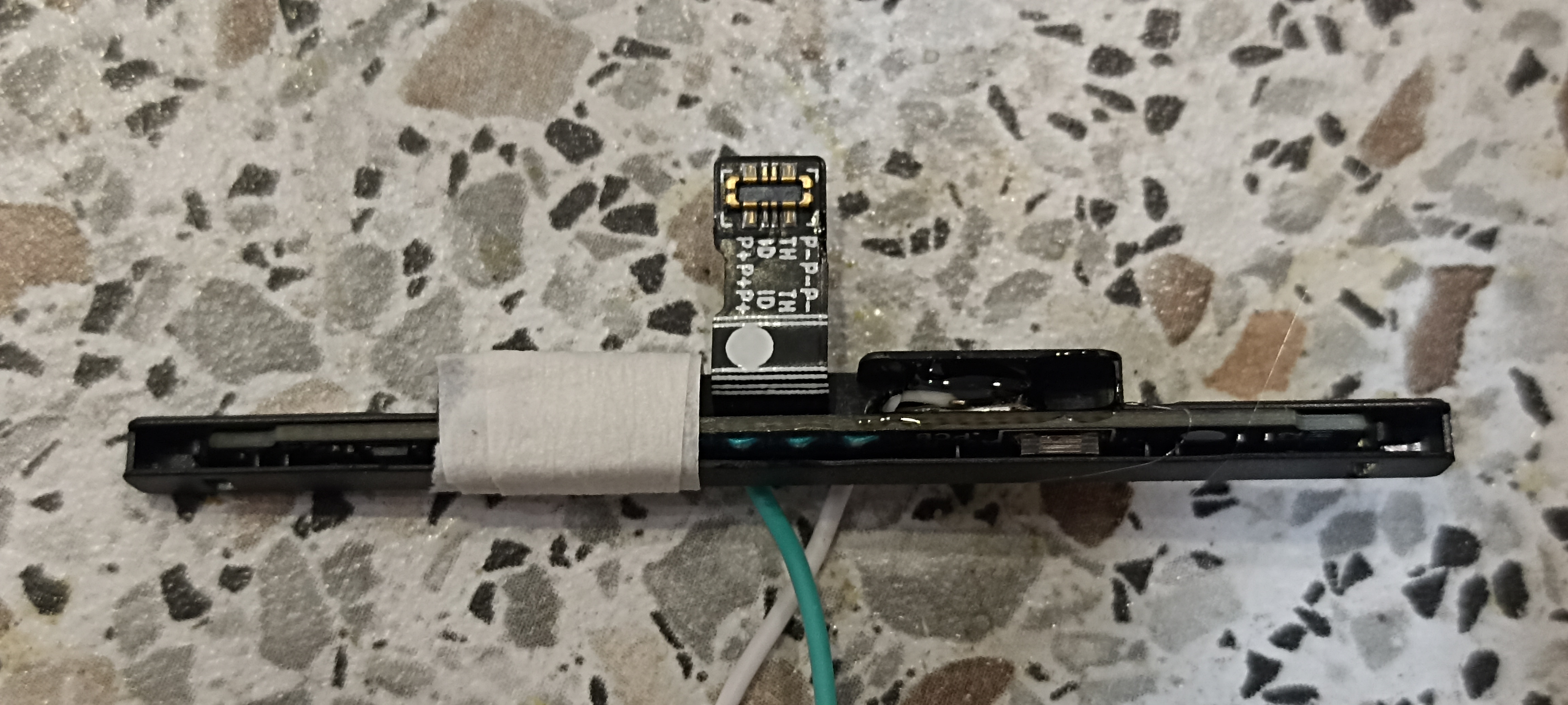

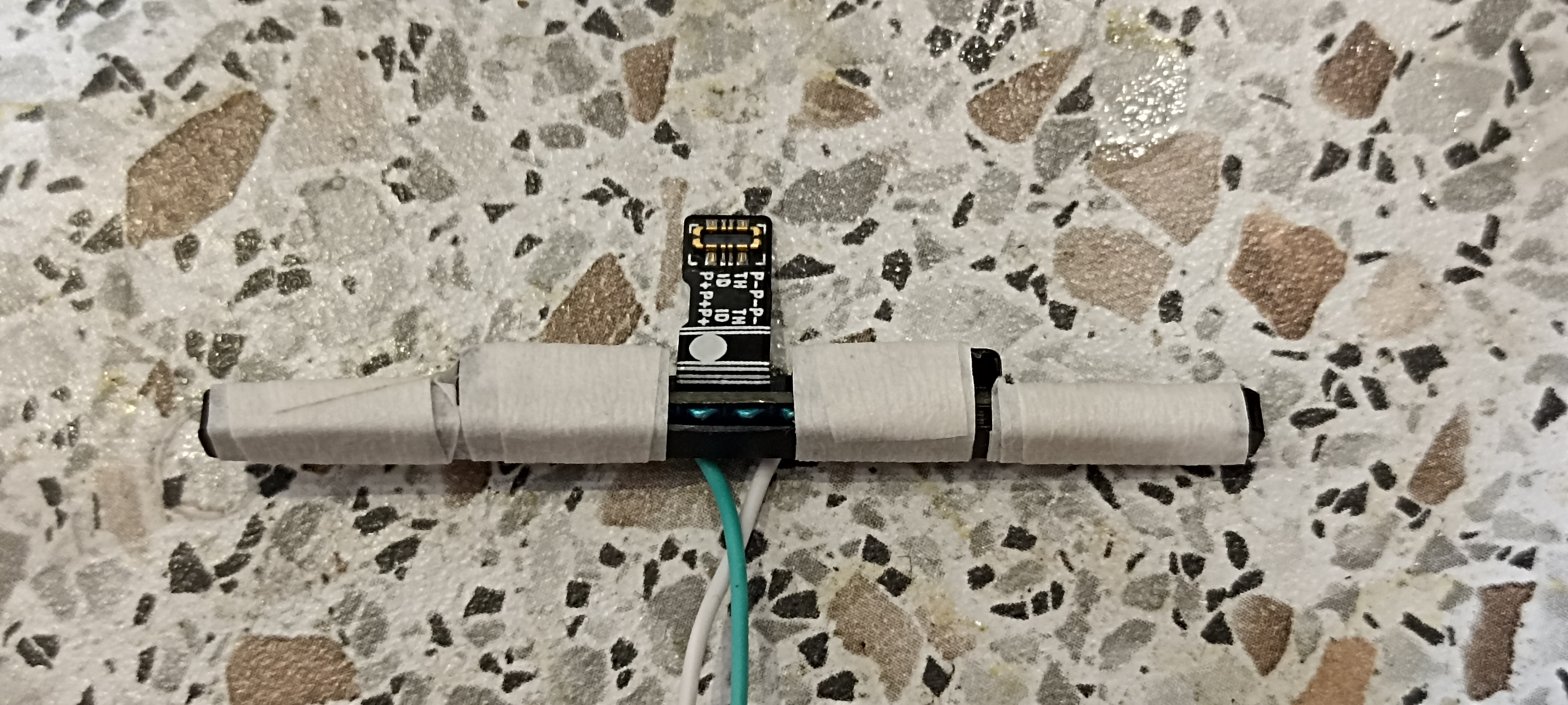

Сюда припаиваем провод к USB VCC Там 5.15 Вольт.

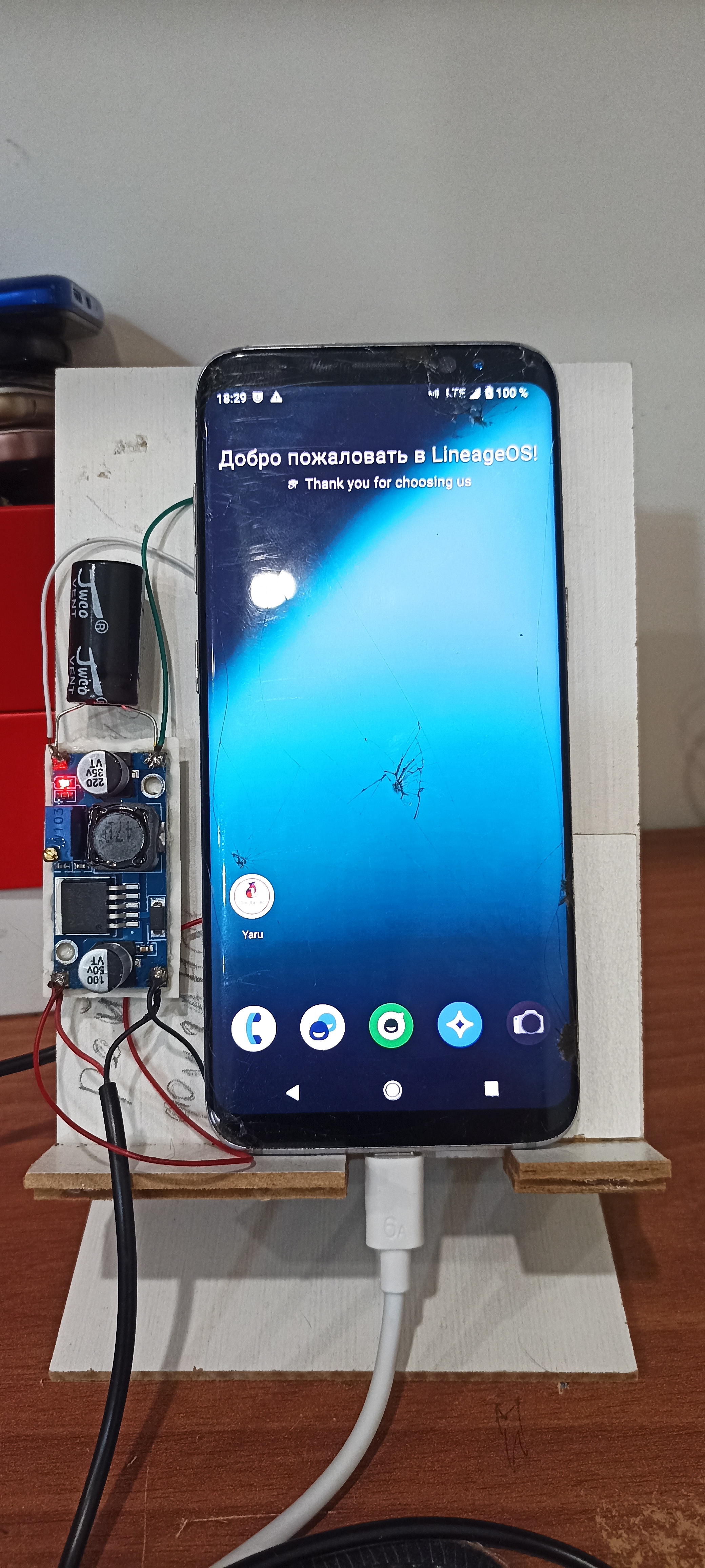

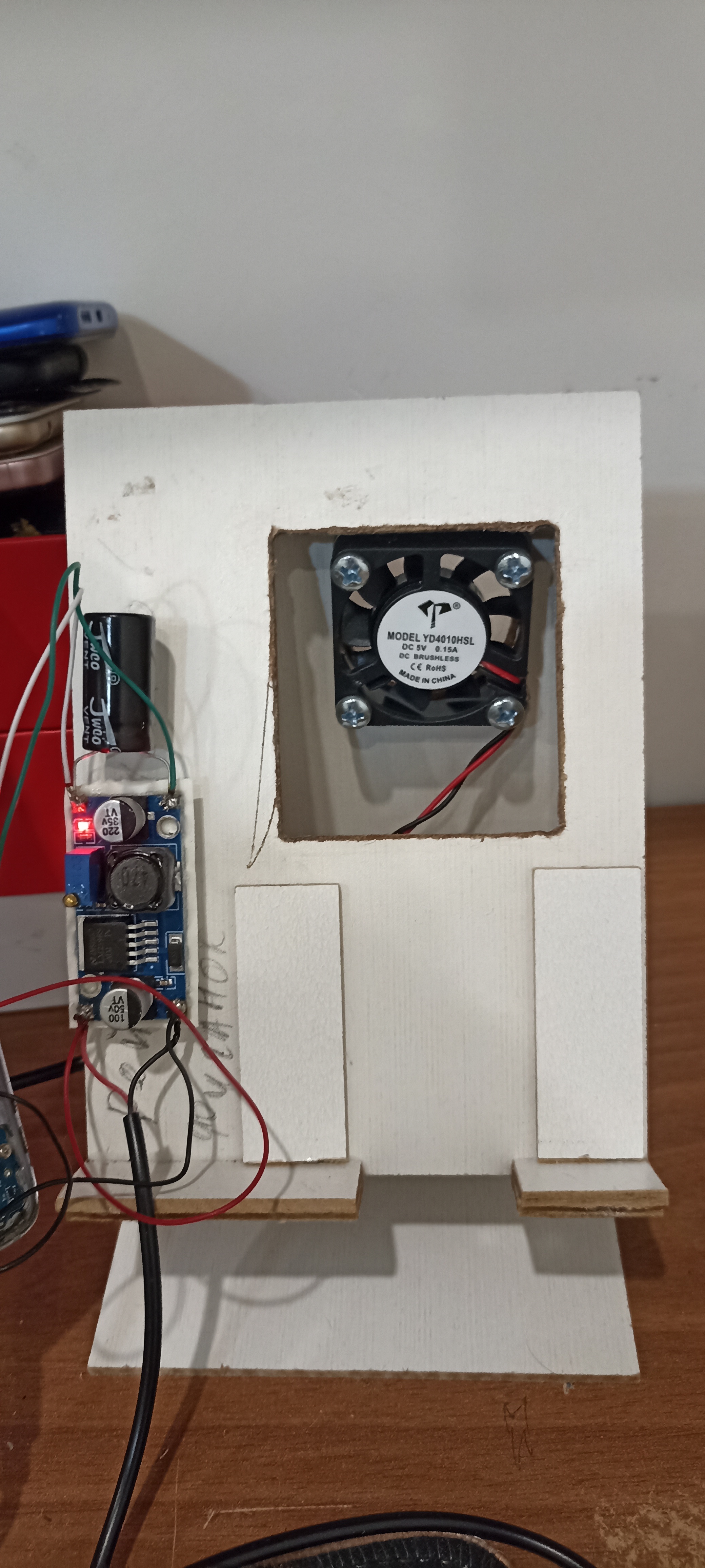

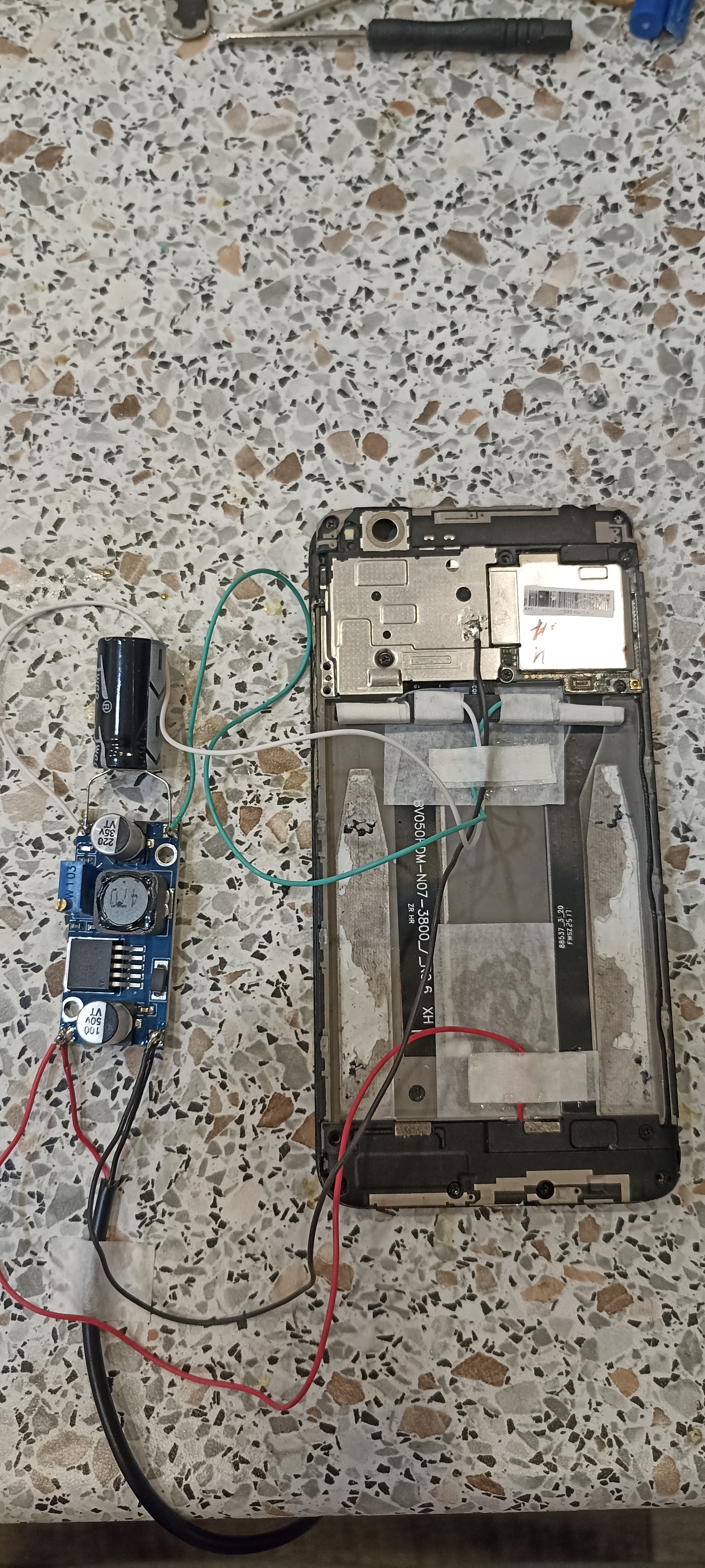

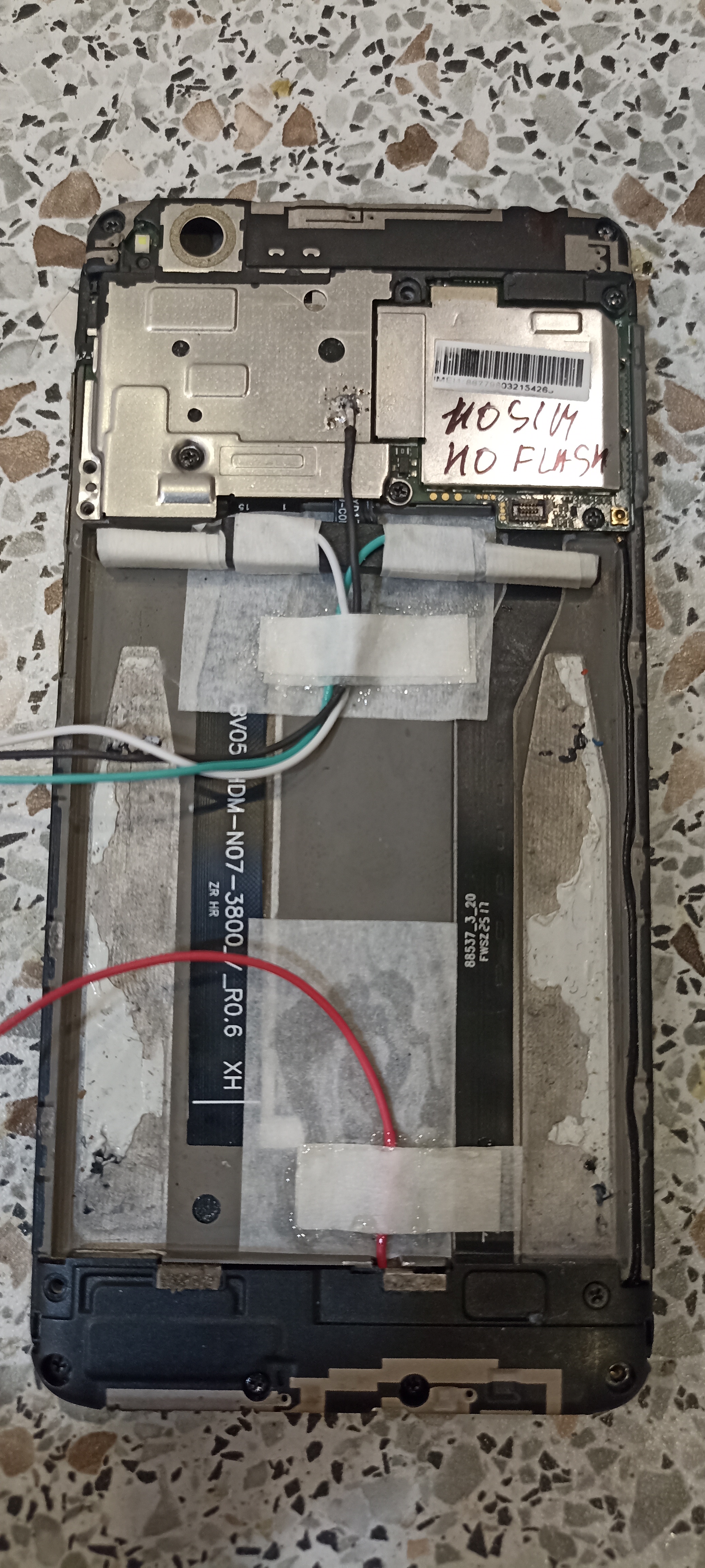

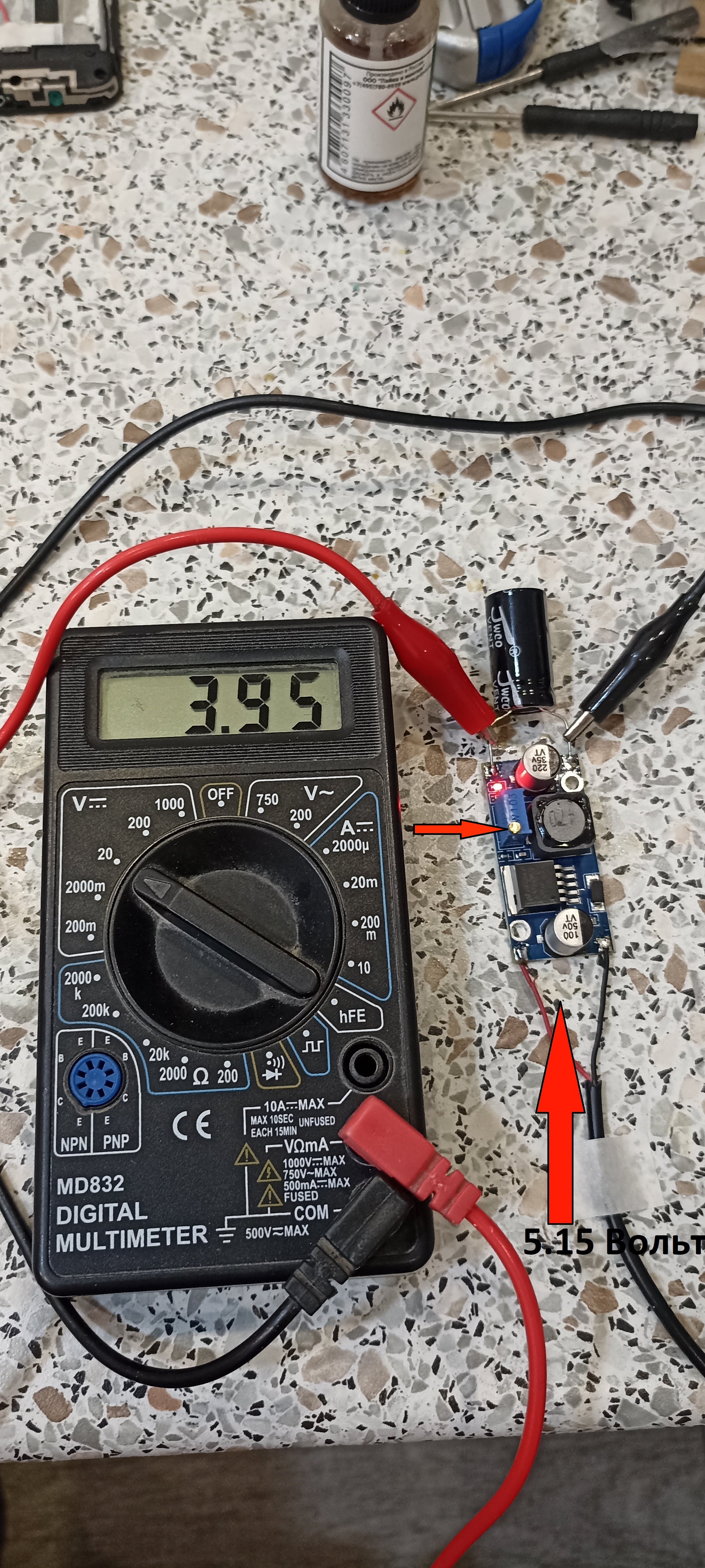

Припаиваем конденсатор к lm 2596. Пытаемся выставить 3.95 вольт это в нашем случае.
( Можно выставлять от 3.85 до 4.4 вольт)

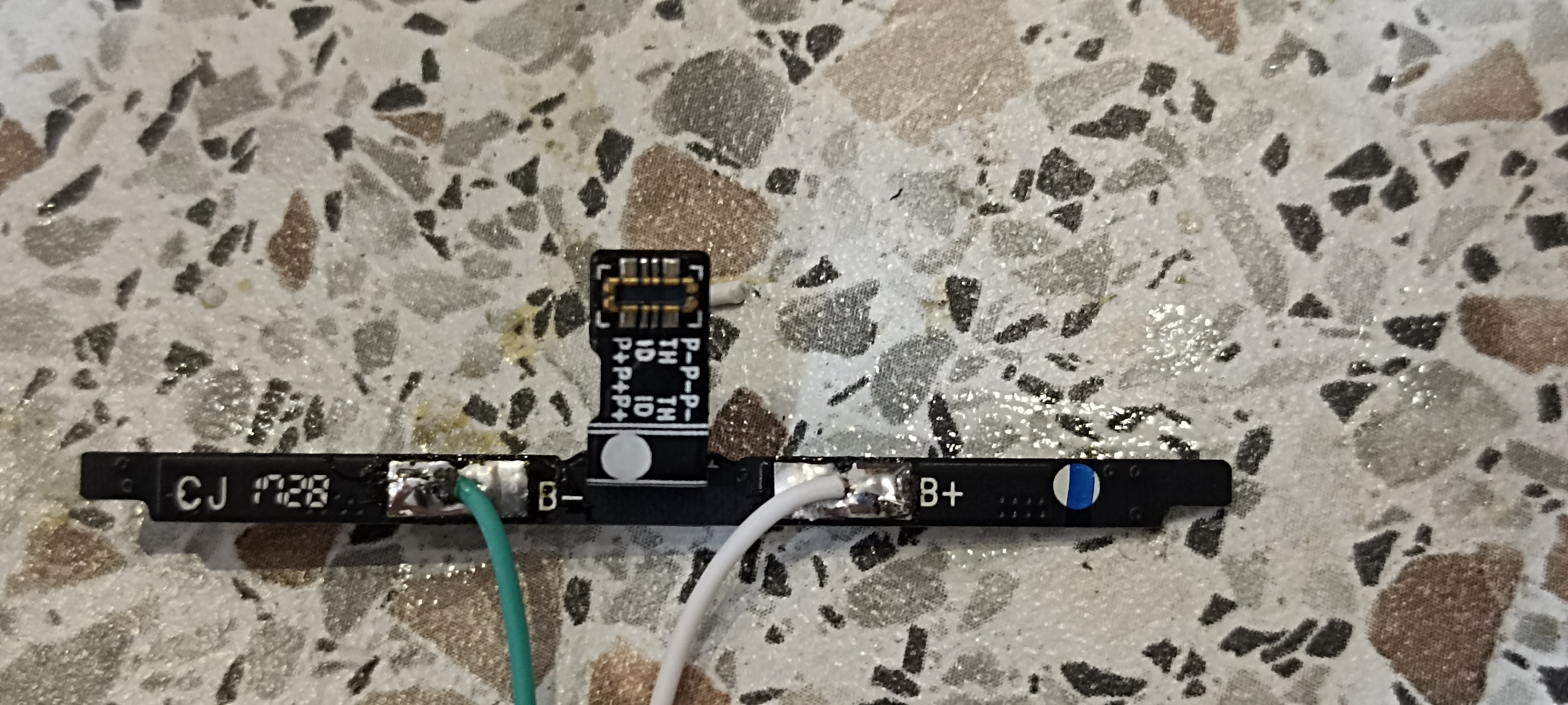

Припаиваем девайс к lm 2596.
Подробнее...
