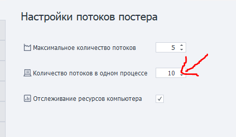

Попробуй в настройках ZP поставь Количество инстансов на один процесс 1, как-то так)
