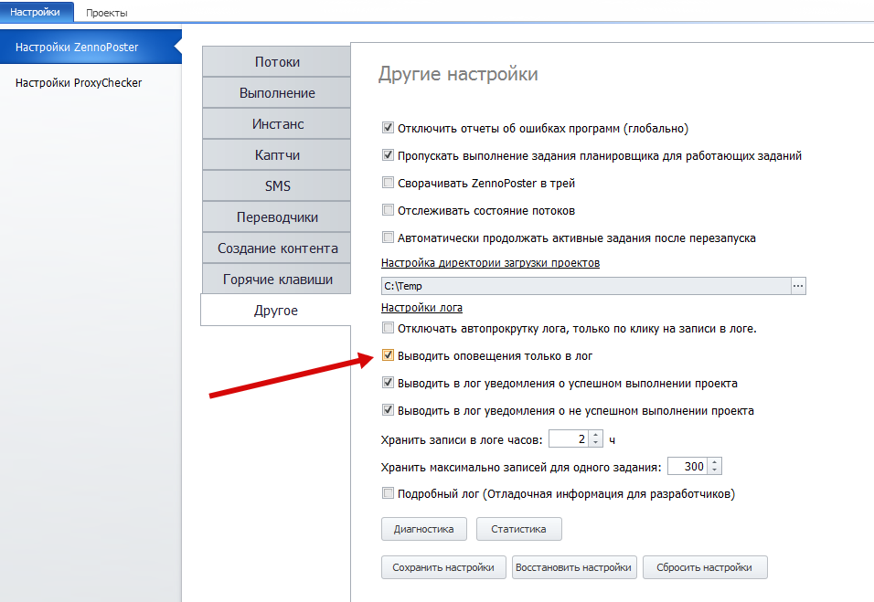

Также рекомендуем вот эту настройку включить в зеннопостере.

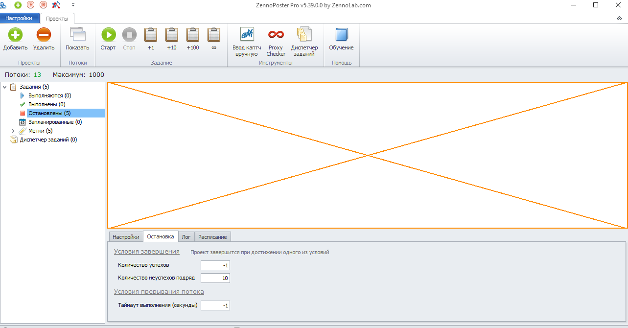

Только обрадовался, как внезапно:
46990
Попробуйте в Настройках ЗП снять галку "Использовать GPU" и перезагрузить программу.
Вкупе с проблемой закрывающегося ЗП при попытке взаимодействия, нужно смотреть подробные логи после Диагностики, как я описывал выше.
